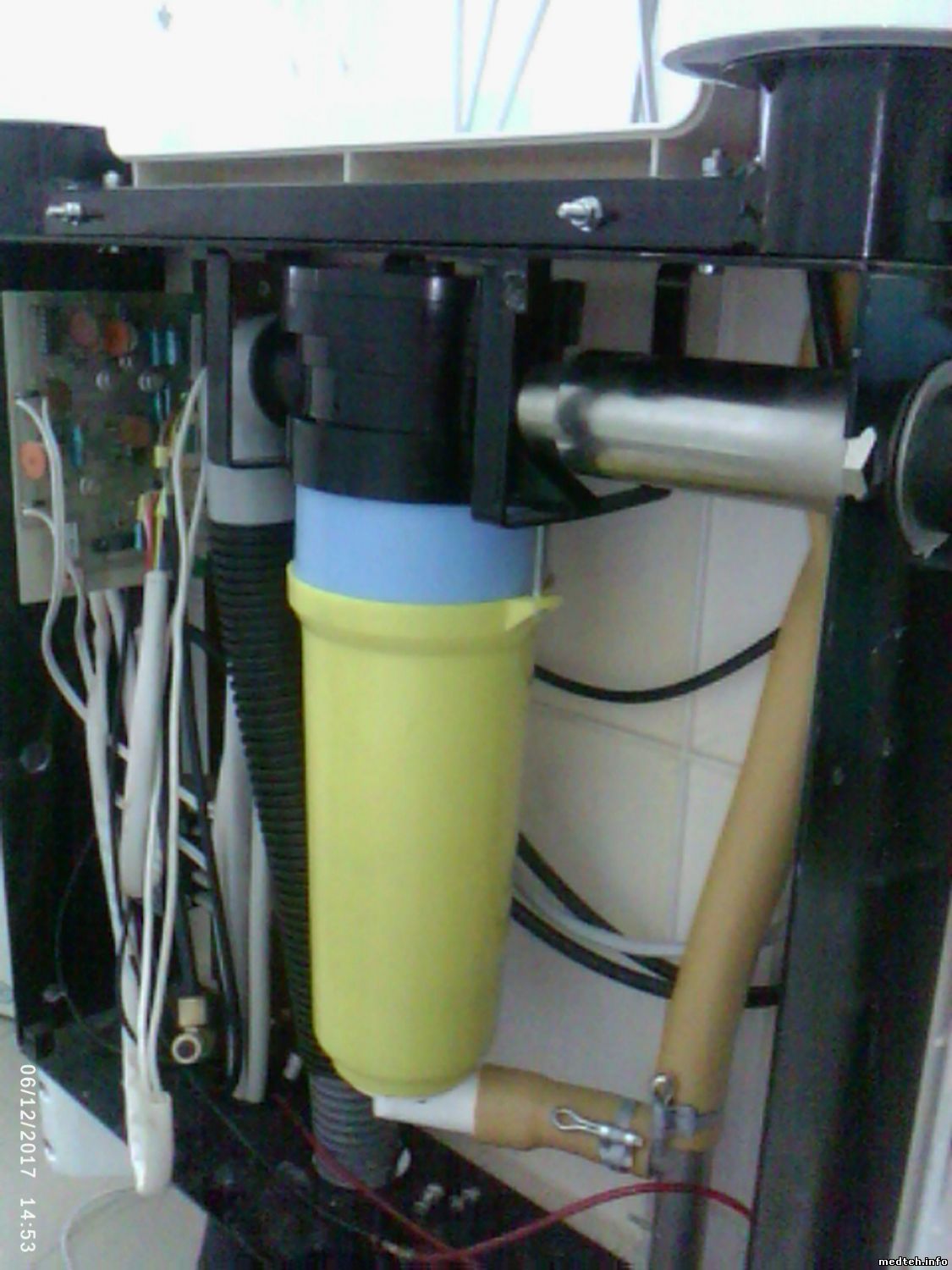

Прошу помощи. Древняя стоматустановка Эргостар 92 . Стоит в гидроблоке сепаратор специфической конструкции с мембраной в верхней части и с поплавком в отстойнике. Может есть у кого опыт работы с ним,интерсно из принципа запустить. Не понятен принцип работы (взаимодействие элементов кострукции) как ограничивается перелив и периодичность слива? Желательно мануал или хотя бы чертеж.
Конечно есть, но фото облегчило бы идентификацию
Поясню: там могли ставить сепаратор на слюник (белого цвета с двумя вариантами отсечения патрубка слива в канализацию для обеспечения вакуума в колбе) и сепаратор пылесоса (черно-голубого-желтого цвета).
Для начала хотелось бы визуально понять о чем речь.
Serg3355Дата: Среда, 06.Дек.2017, 17:02 | Сообщение # 3
У вас сообщений: 41
Инженер-наладчик Кип и А
Теперь конкретно: фото прилагаю,1.Заменил выпускной клапан,(заработали слюник и пылесос),2.Шток (латунный)поплавка при переходе на меньший диаметр обломан(удлиннил на глазок,чтобы закрывал верхний клапан???).3.Мембрана(в верху) целая, подпружинена от крышки.4.Между и корпусом и крышкой заменил прокладку перепускного канала(возможно между крышкой и корпусом была полная прокладка по периметру ?,до меня кто то лазил(...).5.На верхнем штоке клапан в порядке,хотя сомневаюсь, что при работе( учитывая Что мы отсасываем он полностью закроется).6.Усилия поплавка однозначно не хватает ,чтобы закрыть верхний клапан(там ведь еще и пружина?),значит должна работать мембрана (видимо перепадом давления в камерах?)7.Электрического управления Нет???...значит Всё должно работать на пневматике??? Спасибо за участие.

art-i-kДата: Воскресенье, 10.Дек.2017, 13:37 | Сообщение # 4
Ага, теперь понятно как в Вашем случае укомплектовано изделие. Просто в самой распространенной вариации в Эргостарах этот сепаратор использовался ТОЛЬКО для пылесоса, слюник работал по электро-механическому принципу со своей колбой для секреций (с двумя вариантами отсечения канализации) и со своим поплавком.

Тут и пылесос и слюник в "одном флаконе" соединяются в корпусе держателя шлангов. главный вопрос: как поплавок управляет процессом? Про пневматику это образно, я так понимаю все функции (кинемантика) происходят за счет энергии только вакуума!(закрытие клапана сброса,заполнение отстойника, потом подъём поплавка...а вот что дальше?...)
Шток при его всплытии нажимает ниппель который открывает вакуум на верхнюю камеру и его "усилия" хватает на отжатие пружины и запирания колбы до частичного её испражнения.
Смысл понятен! Но как Это происходит? Что есть коромысло под 90 гр от оси штока которое как то открывает ниппель сбоку от центральной оси???? Может хоть от руки чертежик кинематики ??? Прошу прощения за назойливость...и еще: есть ли на крышке прокладка по всему периметру? Заранее спасибо...за участие!
