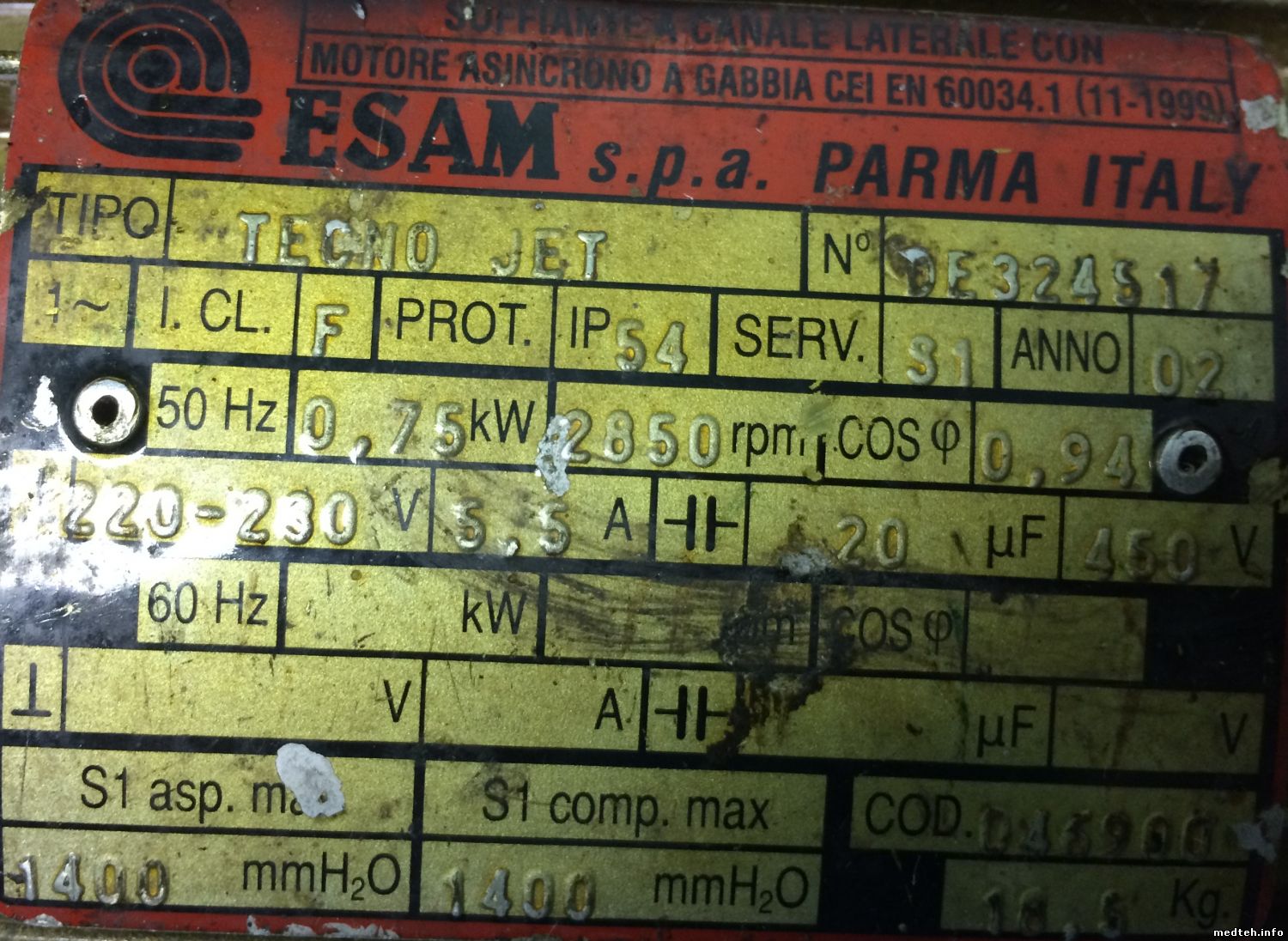

В моём распоряжении аспиратор Tecno Jet.На фото вся информация.Вопрос - какой конденсатор необходимо использовать в электроцепи этого устройства?20microF?

Прилагается фото.

MEDNET,
Так там же черным по нерусски написано 20mF
stagerДата: Понедельник, 04.Дек.2017, 20:14 | Сообщение # 4
У вас сообщений: 90
Кострома
MEDNET,
Ну и вольтаж 450 В

МастерБакуДата: Понедельник, 04.Дек.2017, 21:24 | Сообщение # 6
MEDNET,
Цитата MEDNET ()
20microF
сами то поняли что написали ? да ? так почему спрашиваете ? не крутится ?

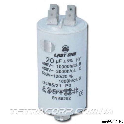

Константин1969Дата: Понедельник, 04.Дек.2017, 23:37 | Сообщение # 7
У вас сообщений: 248
Инженер-приборостроитель
Сергиев-Посад
От такой ставь.
