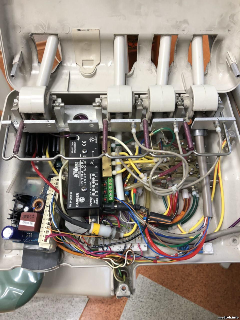

Проблема следующая:
установка A-dec 300 если ничего не путаю, столик с верхней подачей инструмента. Установлен скалер Satelec. Проблема в том что скалер самопроизвольно включается.То есть лежит он спокойно на столике и бац! начинает жужать, воду распылять. Хотя в данный момент педаль не трогают. На что обратить внимание?
Человек я здесь новый и не опытный, прошу понять и простить)

lexxprmДата: Пятница, 01.Дек.2017, 13:57 | Сообщение # 8
нет квалификации
Пермь
Цитата art-i-k ()
Для начала- на качественное фото внутренностей блока врача. Потому что для нас слегка некорректна постановка вопроса:
Цитата attache ()
Включается кратковременно или продолжительно?
Да, включается и работает. Выключают через мастер.
Проблема внезапная. До вчерашнего дня было такое только летом, после не появлялось. Сейчас опять.
Из наблюдений.
Сегодня снова открыл крышку для того чтобы сделать фото. Заметил шипение в районе пневмоблока, но из какой трубки так и не смог понять.
Шипение прекращается как раз таки когда беру скалер. Скалер ставлю обратно на место, шипение возобновляется.
art-i-kДата: Пятница, 01.Дек.2017, 14:01 | Сообщение # 9
Ну до "трехсотой" модели тут далековато
Похоже, клапан выбора приказал долго жить.
Или же пневмоэлектрический преобразователь.
Третьего не дано!!!

lexxprmДата: Пятница, 01.Дек.2017, 14:17 | Сообщение # 10
нет квалификации
Пермь
Извиняйте) Так и не смог там найти нигде маркировочную табличку.
А можно фото

Yulana34Дата: Пятница, 01.Дек.2017, 16:55 | Сообщение # 12
Абсолютно с вами согласен. Такая хрень наблюдается когда он помер.

lexxprmДата: Понедельник, 04.Дек.2017, 07:43 | Сообщение # 18
нет квалификации
Пермь
вы врач или за мастера ?
Я как бы за техника, который в отпуске на полтора месяца)
Опыта работы не имею, был только на трехдневном обучении A-dec.
Цитата bektyish ()
кто то машину уже ремонтировал
Не исключено. И не раз наверно.
По неисправности понял. Закажу клапан, поменяю.
Всем спасибо за помощь
