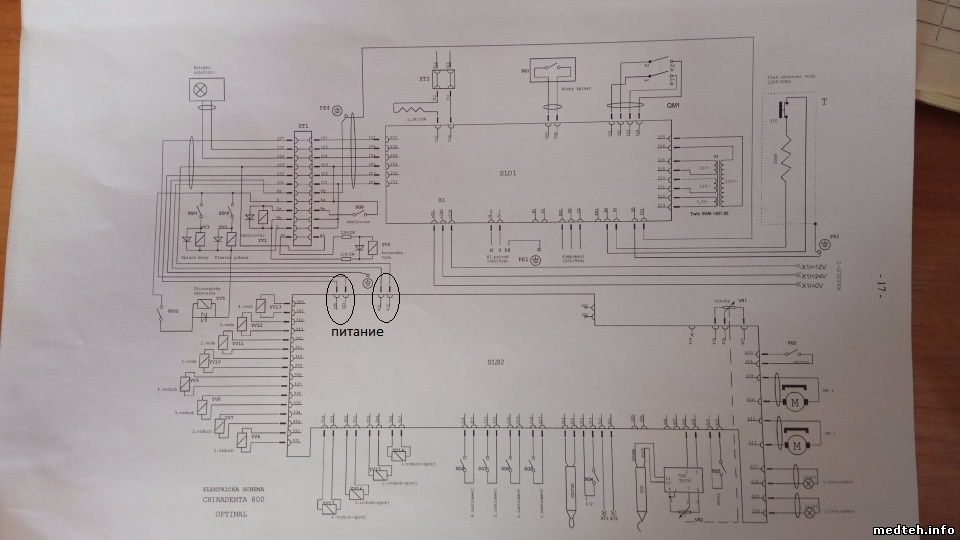

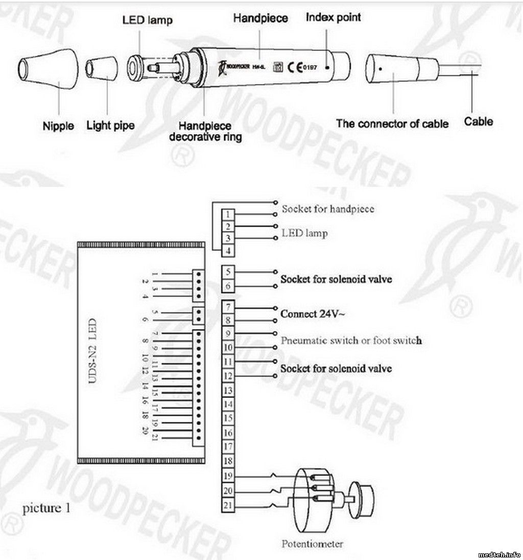

Доброго времени суток. Стоит в установке Slovadent скалер TKD, необходимо заменить его на вудпекера. Подскажите как его правильнее подключить? На ТКД подключается только питание, регулятор мощности и наконечник, а вот в вудпекере питание, регулятор мощности, соленоид и отдельно выключатель скалера. Куда все подключить?
http://s019.radikal.ru/i633/1710/32/dcc777600209.jpg
http://s018.radikal.ru/i523/1710/49/f7a911a949c4.jpg
http://s11.radikal.ru/i183/1710/3a/a430c9541ad6.jpg

МастерБаку, я тоже сначала думал выключатель закоротить, но потом потом подумал, что скалер с подсветкой и хотелось бы чтобы подсветка продолжала гореть после того как отпускаешь педаль.
МастерБакуДата: Суббота, 04.Ноя.2017, 20:31 | Сообщение # 4
вы не написали что наконечник со светом (наличие выходов на плате не обязует наличие подсветки на наконечнике ) - тогда конечно послесвечение актуально .
тогда
микрик выбора инструмента включает реле с 2-3мя группами контактов . одна группа замыкает вход на плате установки . другая(ие) включает питание на блок скалера ( питание обведено , надо найти 24в ) . выход с платы включает другое реле , которое своими контактами замыкает контакты 8-9 на блоке скалера. всего то надо два слабых реле на 24DC. удачи , привет Луганску!

goscha-belДата: Воскресенье, 05.Ноя.2017, 08:31 | Сообщение # 5
А что на контактах, идущих к блоку скалера, при нажатии педали? Если 24в, то можно обойтись и одним реле, (предварительно подключив скалер к 24в в установке). blush А ещё можно подключить это реле параллельно клапану воды, (если он отдельный на скалер).

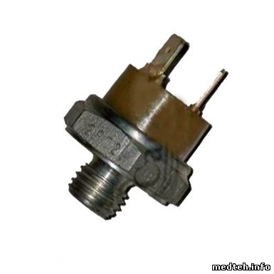

2 Или лягушка тормозная от КАМАЗа на трубку подачи воды на скалер.
Yulana34, а ничего , что эта деталь работает с тормозной жидкостью - а вы предлагаете её в воду ?
а давление подпора на воде скалера обеспечит работу лягушки по вашему замыслу ?
и почему именно от камаза ?

Yulana34Дата: Суббота, 18.Ноя.2017, 07:33 | Сообщение # 18
Вполне себе ничего, работает очень даже хорошо и давления хватает.
Камаз просто проще всего найти, единственное условие не покупать самое дешевое.
МастерБакуДата: Суббота, 18.Ноя.2017, 07:41 | Сообщение # 19
давления хватает.
очень сомневаюсь

сообщение 2и4. а лягушка камаза и необходимость приделать штуцер к нему - это не бахча ?
Yulana34Дата: Суббота, 18.Ноя.2017, 20:59 | Сообщение # 25
Ну тогда отличите одну бахчу от другой, одна взята на сайте запчастей для стоматологии, а другая на сайте запчастей для КАМАЗ.

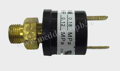

вам цифири не о чём не говорят ? 0.12 мра многовато для подпора воды в скалере . yes biggrin
Yulana34Дата: Суббота, 18.Ноя.2017, 22:21 | Сообщение # 27
Мне говорят другие: давление воды в бутылке 0,2 мра, данная лягушка уверенно срабатывает от 0.15 мра, что еще мне необходимо?

всё что хотите - не будет там 1.5 атм . если только не расположить вашу лягуху до регулятора воды .

bektyishДата: Воскресенье, 19.Ноя.2017, 20:41 | Сообщение # 40
вот схема , на ней и объясняйте S3nd3r, - что где добавить
