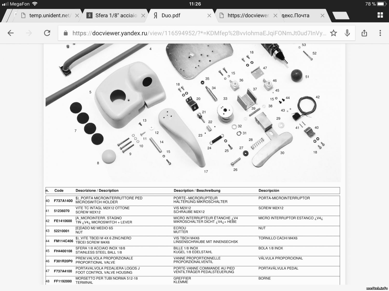

Добрый день всем!
У меня такой вопрос по Castellini: действительно ли в педали между клапаном (регулирующий подачу воздуха) и эксетриком стоит стальной шарик 1/8?

Позиция 45

Yulana34Дата: Понедельник, 23.Окт.2017, 13:36 | Сообщение # 3
Абсолютно верно. Его отсутствие чревато повреждением штока клапана. В следствии этого не будет хватать давления для работы инструмента.

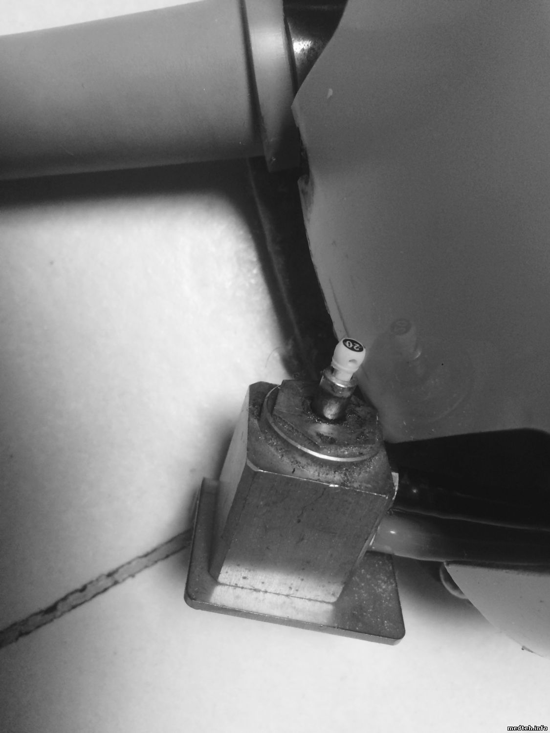

UncleMaxДата: Понедельник, 23.Окт.2017, 17:12 | Сообщение # 4
У вас сообщений: 53
Стоматология
Износ штока клапана есть :( на фото видно. Требуется замена клапана или нет? С вашей точки зрения. А то не видел как он выглядел новый.
Пластик поставил по незнанию временно.
Сегодня должны привезти из юнидента - 3€.
Какую смазку лучше использовать?
