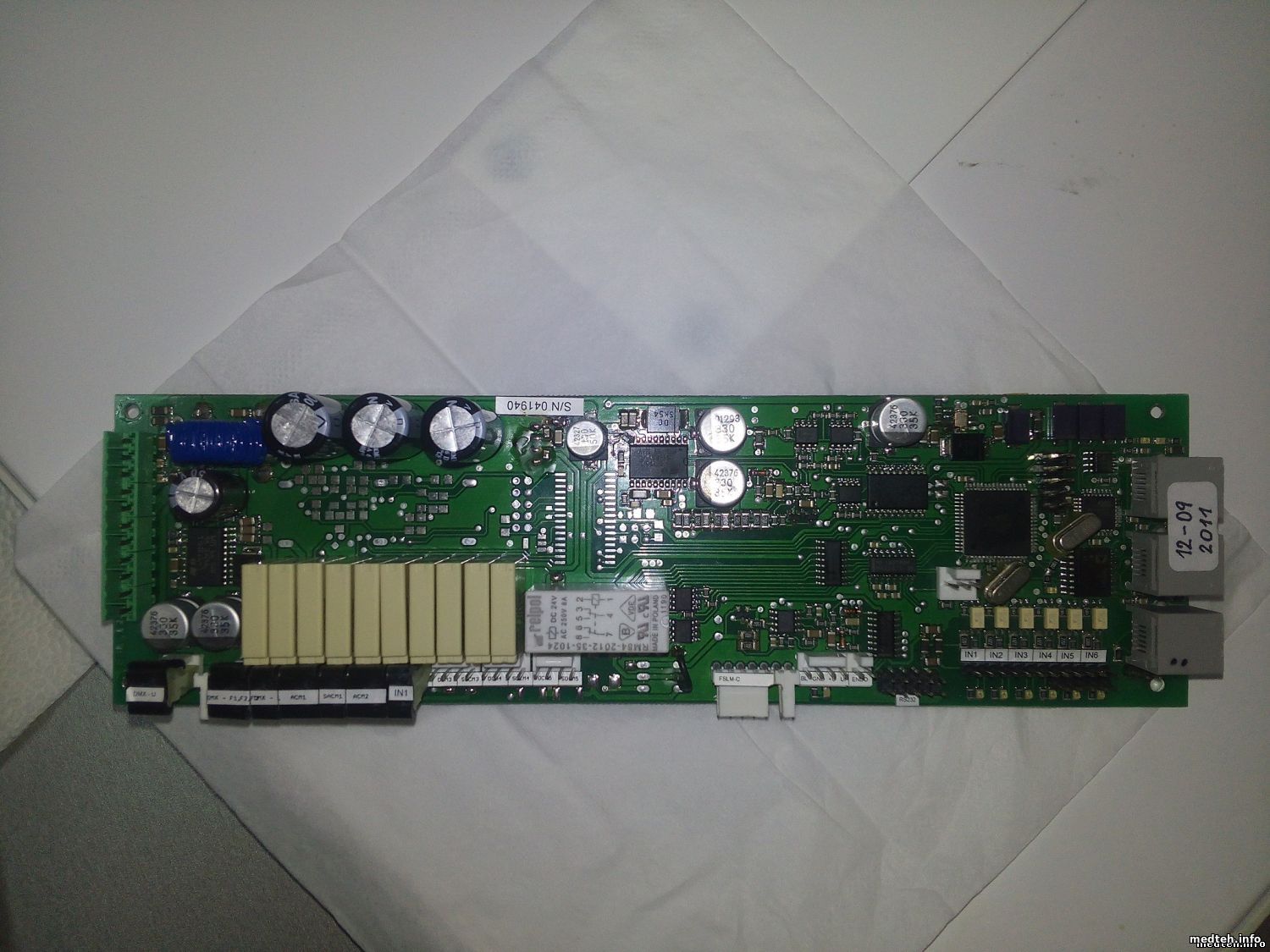

Стоматустановка Diplomat DA 370, 2012 года выпуска, поделитесь схемой установки, или хотя бы схемой платы FSL, или подскажите где её найти.
