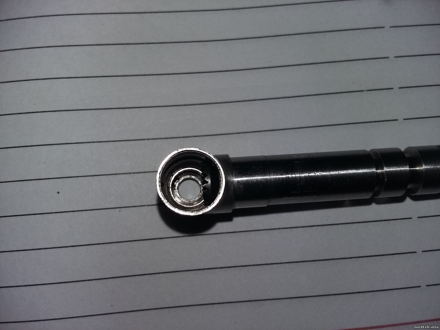

При разборке наконечника выявилась такая проблема: не получается вытащить промежуточный вал из головки.
Из-за этого не могу вытащить нижний подшипник (вернее, то что от него осталось - наружная обойма). У кого какие идеи? ...
МастерБакуДата: Вторник, 22.Авг.2017, 13:31 | Сообщение # 2
резьба . нормальная , локтайт . разогреть , не помните голову . лучше крышку вкрутить.
Сообщение отредактировал МастерБаку - Вторник, 22.Авг.2017, 13:35

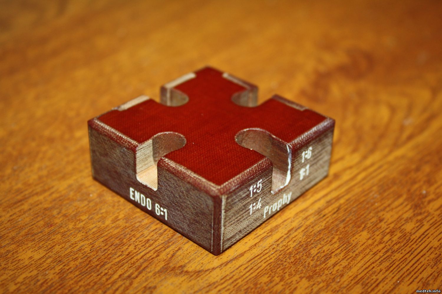

madmacДата: Вторник, 22.Авг.2017, 22:29 | Сообщение # 4

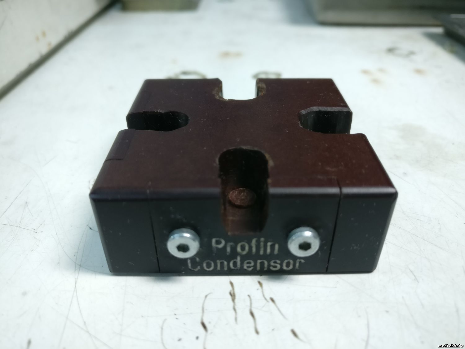

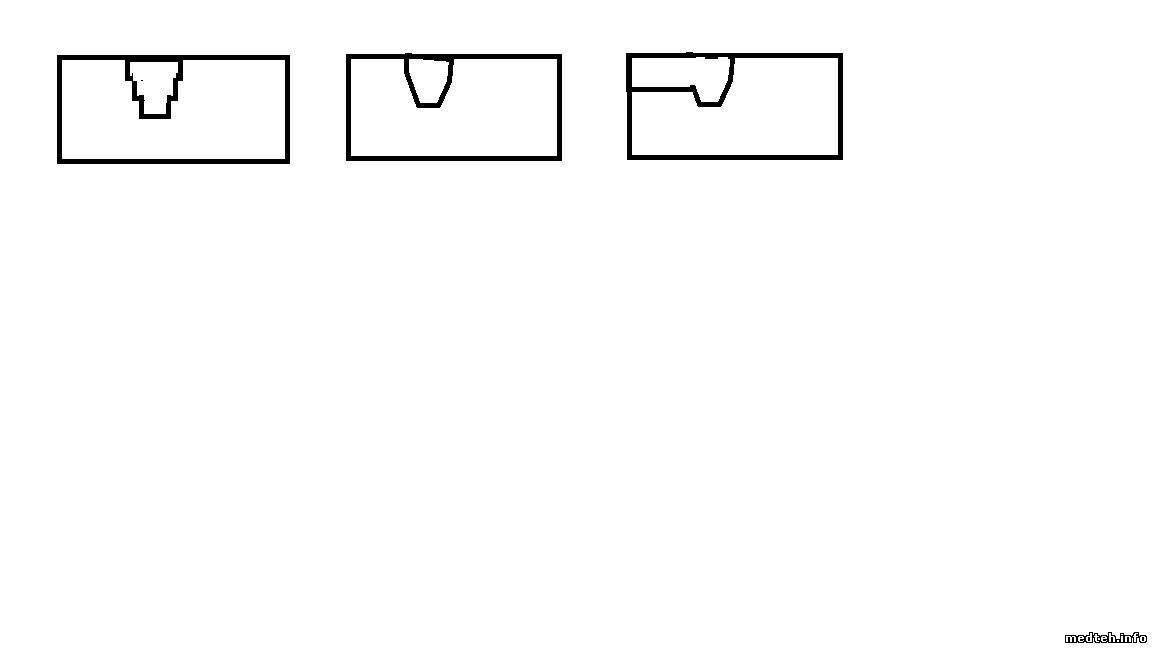

Diller, сначала ослабить резьбу привода шейки, потом крышку головы, потом снять привод, потом уже вынимать ротор.
а для облегчения откручивания привода шейки сделать приспособу: в крепкой досочке сверлишь отверстие по меньшему диаметру головы на полную глубину(высоту головы), потом по среднему диаметру до середины, потом по максимальному примерно 3-4 мм глубиной. выравниваешь зуботех. фрезой. сбоку проточка под привод шейки. намного легче разбирать и собирать.
вид сбоку в разрезе.
МастерБакуДата: Вторник, 22.Авг.2017, 22:47 | Сообщение # 5
Цитата madmac ()
крепкой досочке
бук (ножка от стула) good
видел кубик из капрона с гнёздами под разные головки . не знаю от кого.
Сообщение отредактировал МастерБаку - Вторник, 22.Авг.2017, 22:50
stagerДата: Среда, 23.Авг.2017, 00:58 | Сообщение # 6
У вас сообщений: 90
Кострома
От Евсеенко.. От кого же ещё biggrin Кто ж у нас гуру всея России?

madmacДата: Среда, 23.Авг.2017, 13:23 | Сообщение # 8
от кого - имеется ввиду бренд

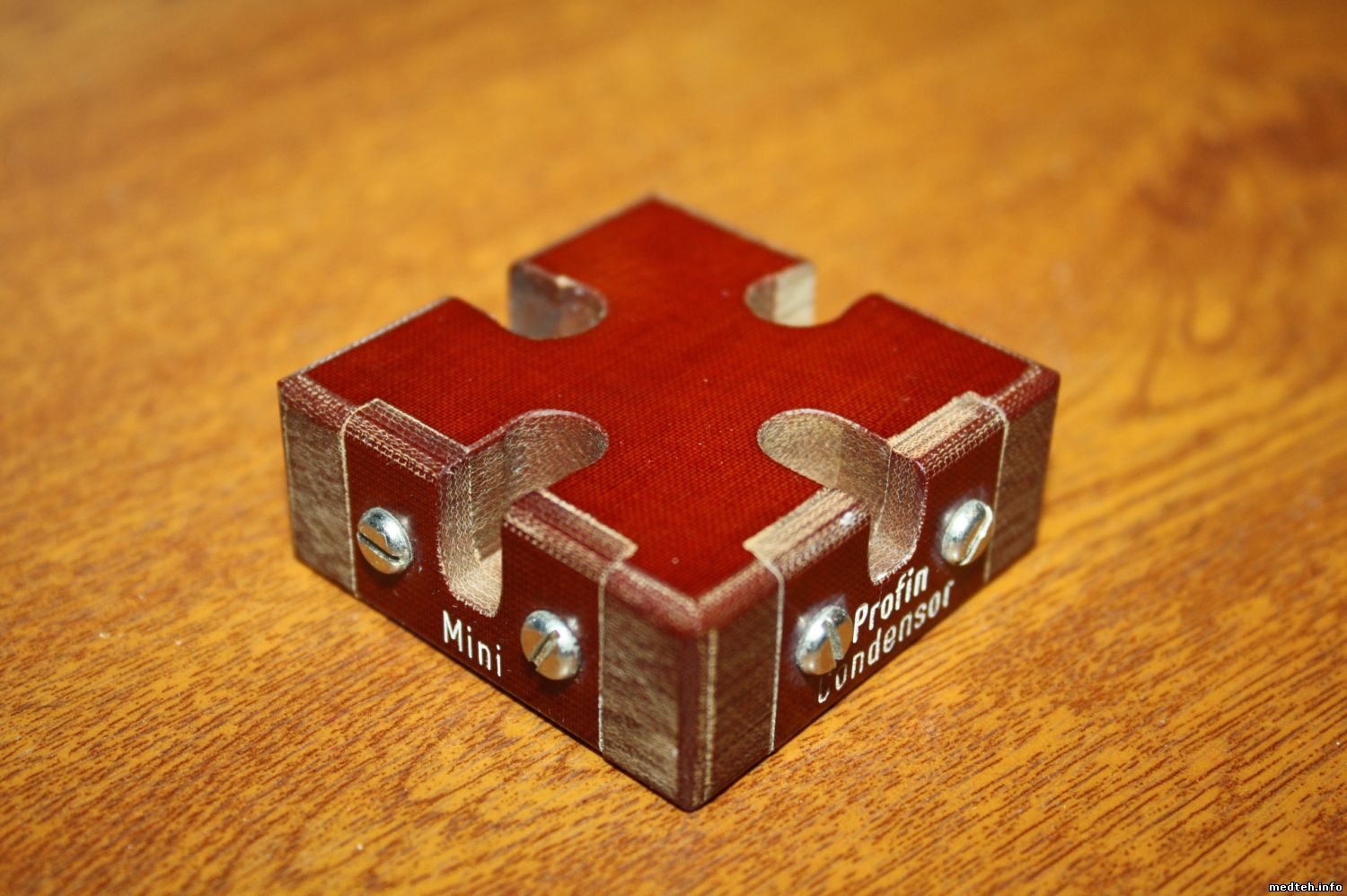

собственно, у сироны такой, под размеры головок угловых, на 4 типа головок. из коричневого чего-то там с армированием.
МастерБакуДата: Среда, 23.Авг.2017, 16:13 | Сообщение # 9
как раз в сироновском центре и видел , но белый unknown . скидку ещё сделали как коллеге - good
madmacДата: Среда, 23.Авг.2017, 16:18 | Сообщение # 10
но белый
это для одного модельного ряда, на 2 размера головы. из капролона делают.
для 4 голов- универсальный, почти все головы, кроме гигиенических специальных и еще 1 какого-то. не помню.

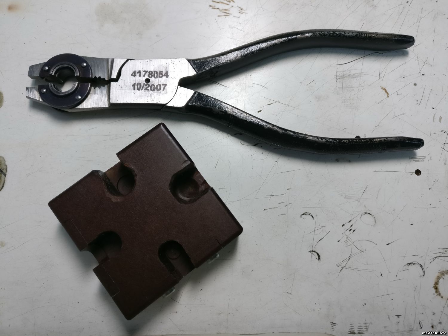

rozzi70Дата: Четверг, 24.Авг.2017, 10:25 | Сообщение # 15
У вас сообщений: 110
техник по ремонту
Привет коллеги, поделюсь, что есть у меня... В свое время, инструменты подогнали из компании Faro (бесплатно), про идентичность с Сироной говорить не буду biggrin , верхние пассатижи, кроме откручивания крышек, также могут выкручивать вал головки. Вот как-то так.
Это гетинакс.
МастерБакуДата: Суббота, 26.Авг.2017, 00:03 | Сообщение # 18

madmacДата: Суббота, 26.Авг.2017, 11:38 | Сообщение # 19
Цитата stager ()
Это гетинакс.
в основе да, а какой смолой залито...
stagerДата: Понедельник, 28.Авг.2017, 20:42 | Сообщение # 20
У вас сообщений: 90
Кострома
и на ник stager он явно не подходил .
Каждый мастер был когда то стажёром )))
И ИМХО, наличие качественного инструмента, пусть и косвенно, но всё же подтверждает статус мастера.
Про доработанные кусачки молчу)))
Цитата madmac ()
Это гетинакс.
Виноват, это по -ходу не гетинакс, а текстолит.
А уж какой смолой заливают текстиль - могу только догадываться )))

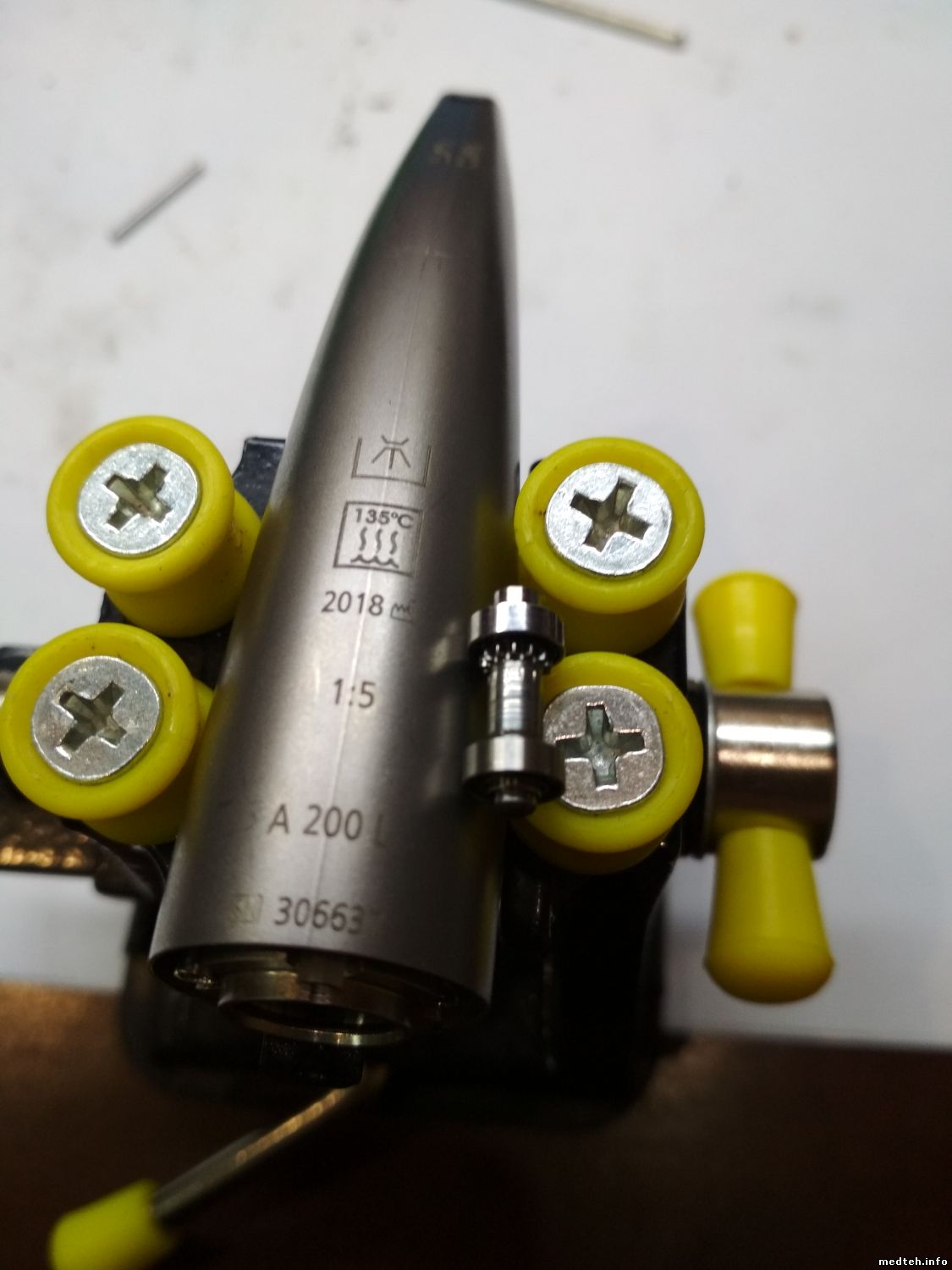

З.Ы. Инструмент взял у брата на фотосесию, может кому понравится сама идея.

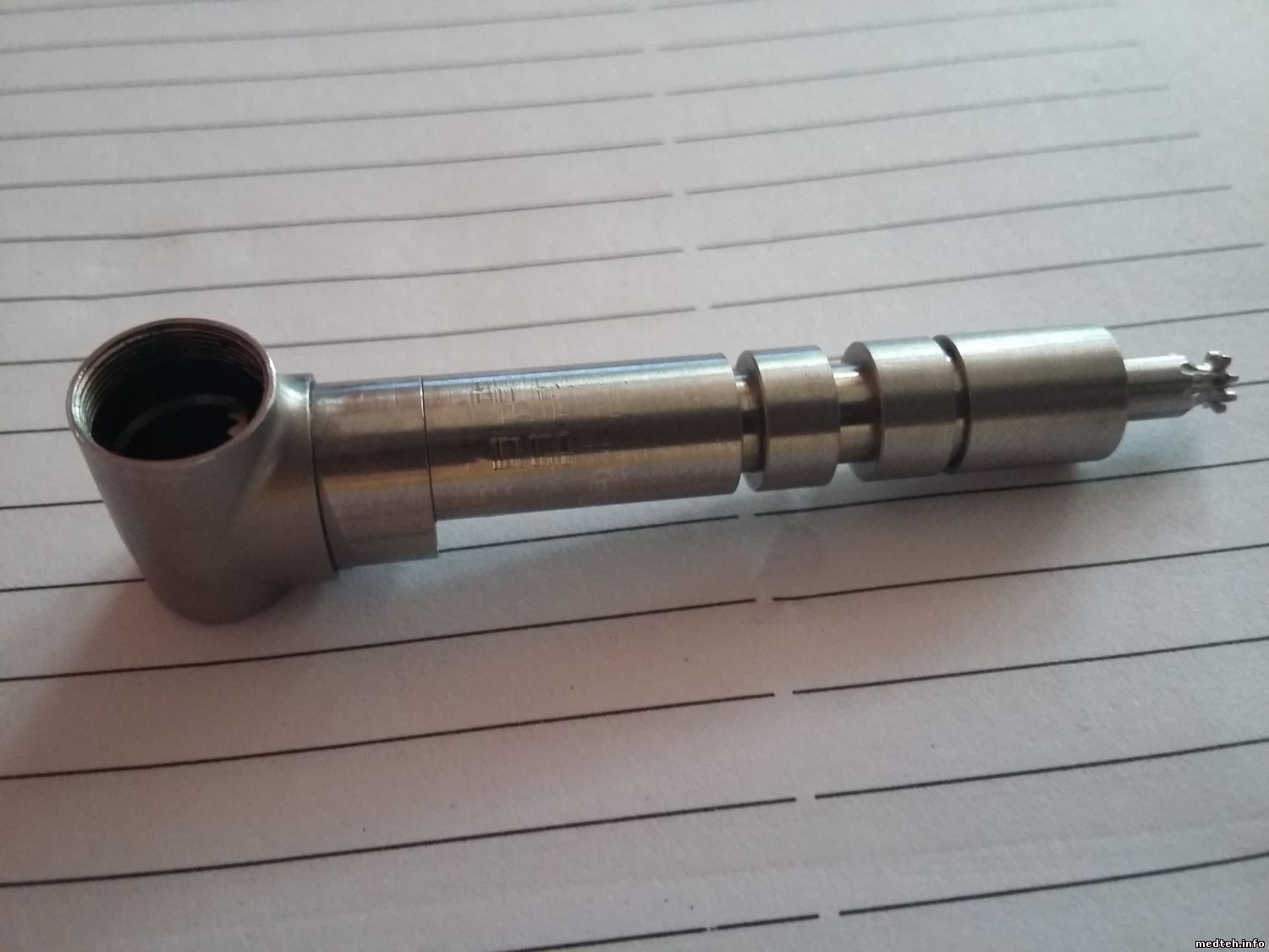

Добрый день, коллеги.
А какие подшипники в голове у данного наконечника? Может быть известны размеры или есть фото?

UnaДата: Суббота, 22.Фев.2020, 10:18 | Сообщение # 30
У вас сообщений: 366
О какой цене за 1шт идёт речь в интернете?
Главная засада, как мне кажется, вероятность получить подшипник нужного размера, но с максимальными оборотами 40000, вместо 200000.
Поставишь его, а потом его разнесёт вдребезги через пару дней работы наконечника.
Да и не совсем понятно какие заказывать, то ли 6мм, то ли 7мм.
Прежде чем ковырять голову желательно знать что там внутри.
Вал кнопочный съёмный или как целое с шестернёй?

Una, это T2 REVO , вал возможно такой же
UnaДата: Суббота, 22.Фев.2020, 16:03 | Сообщение # 36
Внешний вид вала ясен.
Вопрос в том , возможно ли выпрессовать кнопочный вал из шестерни или это единое целое?
