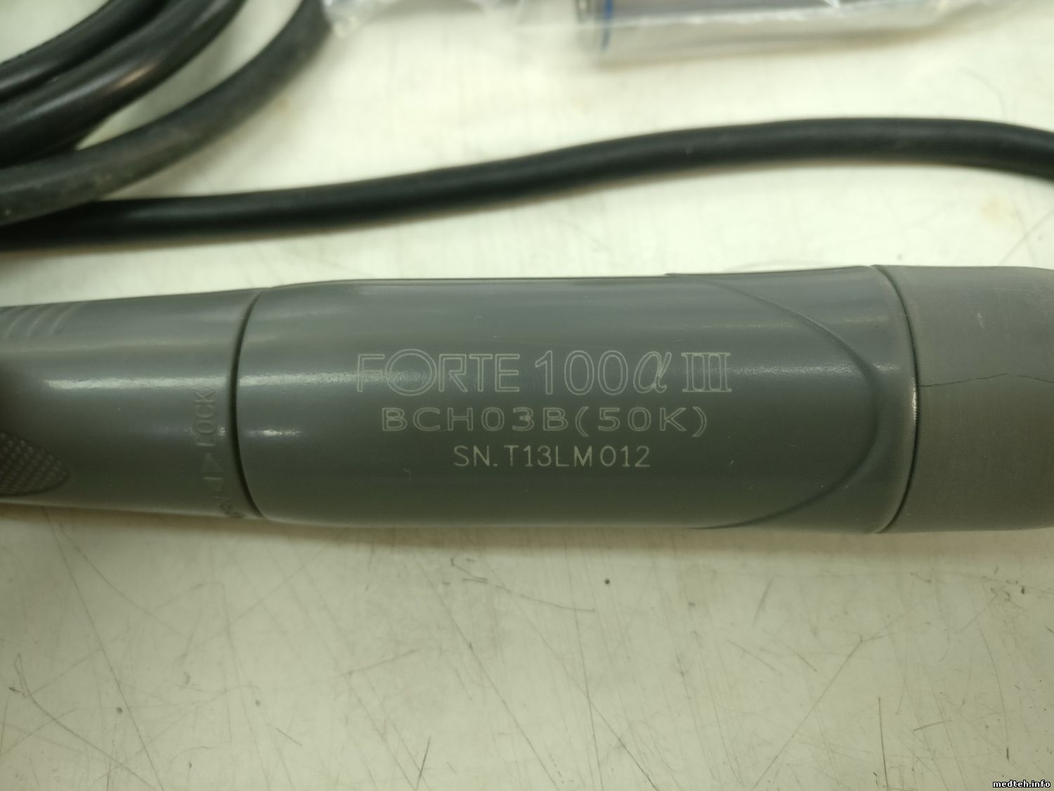

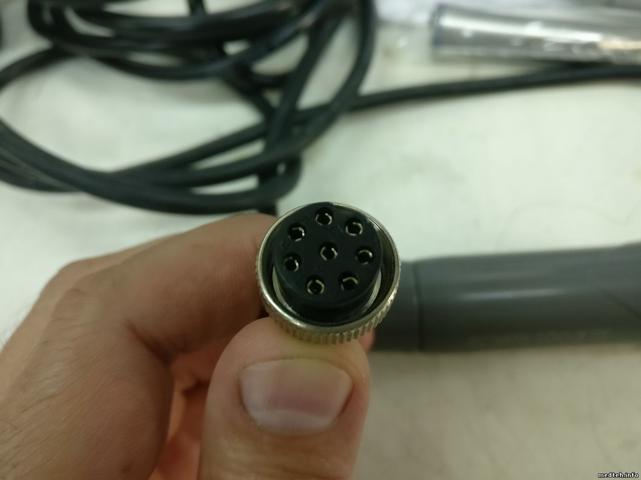

bektyishДата: Вторник, 01.Авг.2017, 15:04 | Сообщение # 2
на работе есть Forte 100 и 200 , но у всех 4-х контактный разъём - или какая то новая модификация, или у вас не Forte из Кореи , а с Алиэкспресс https://ru.aliexpress.com/item....7uBY3Rz - возможно отличие от оригинала
rozzi70Дата: Вторник, 01.Авг.2017, 17:28 | Сообщение # 3
У вас сообщений: 110
техник по ремонту
Forte из Кореи, более поздняя модификация.
По ссылке посмотрел, он что китайский?
bektyishДата: Вторник, 01.Авг.2017, 19:09 | Сообщение # 4
FORTE ( бесколлекторные ) и STRONG ( коллекторные ) выпускает компания Saeshin http://www.saeshin.com/product/laboratory
SAEYANG MICROTECH выпускает MARATHON ( различные модели ) http://www.saeyang.com/pg....l%20box - вот у них много проводов ( обратная связь для стабилизации вращения )
вот и не понятно происхождение ваших моторов - MARATHON Multi600 Duo тоже есть на работе - разбирал оба микромотора
у каждого производителя свои конструкционные особенности моторов - хотя внешне очень похожи
а вот китайцы могут написать что угодно , лишь бы купили

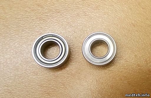

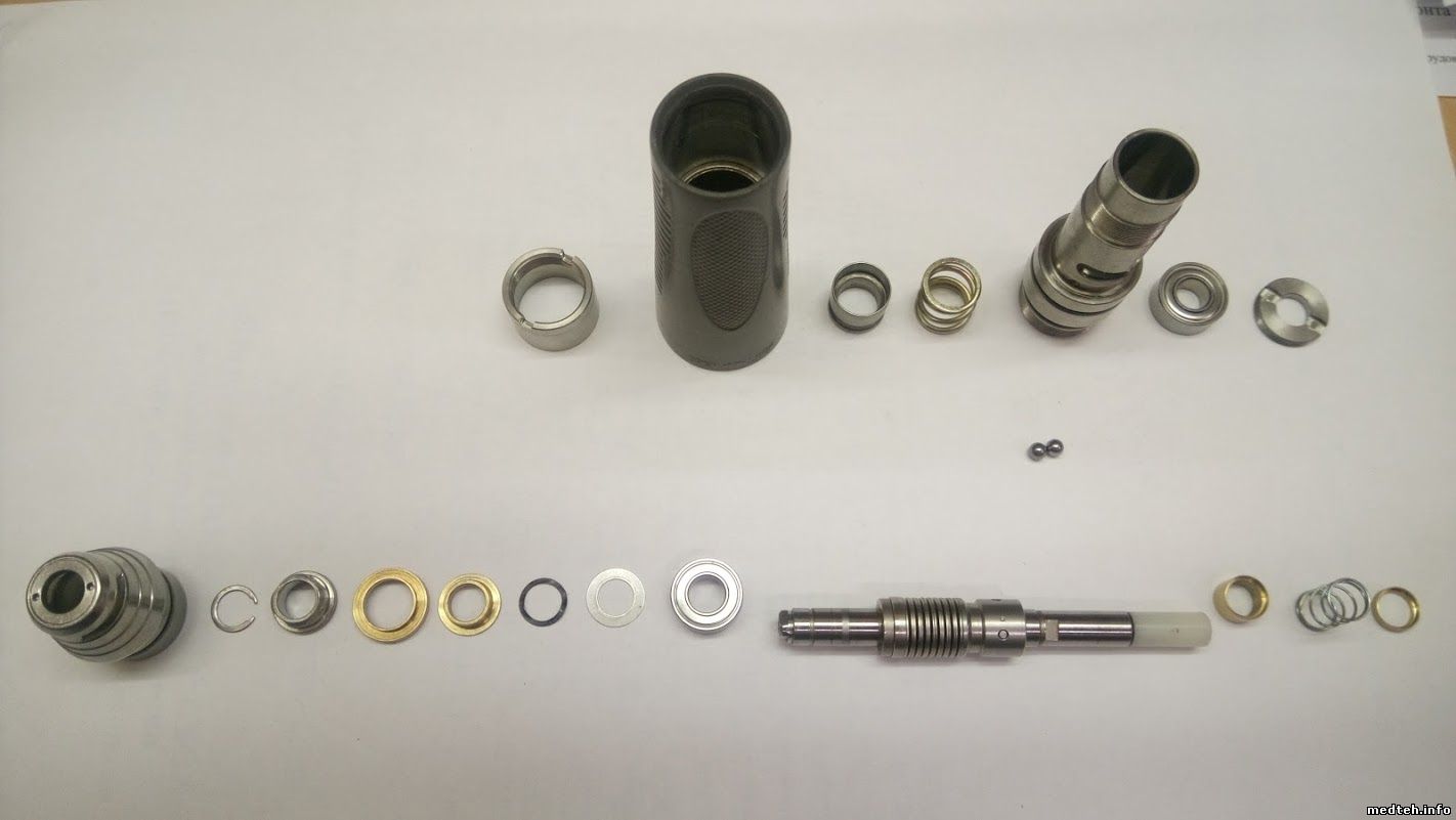

BalamutДата: Четверг, 02.Ноя.2017, 08:26 | Сообщение # 24
У вас сообщений: 121
инженер-физик
Нормальный мотор FORTE 100a III корейский, но видимо редкий. Чинил всего восемь таких. Схемы нет, на интуиции. =)
Загадка: одинаковые подшипники, стоят одинаково, но один Корея (через Германию по утверждению поставщика), а другой Китай. Какой где?
МастерБакуДата: Четверг, 02.Ноя.2017, 09:15 | Сообщение # 25
левый у нас продаётся как китайский
bektyishДата: Четверг, 02.Ноя.2017, 18:01 | Сообщение # 26
может кому пригодится
МастерБакуДата: Четверг, 02.Ноя.2017, 20:37 | Сообщение # 27
думаю сзади чего-то не хватает . а дальше ?
Сообщение отредактировал МастерБаку - Пятница, 03.Ноя.2017, 15:57
levschaДата: Пятница, 03.Ноя.2017, 15:31 | Сообщение # 28
Цитата Balamut ()
Какой где?
yes тож такие в китае заказывал.

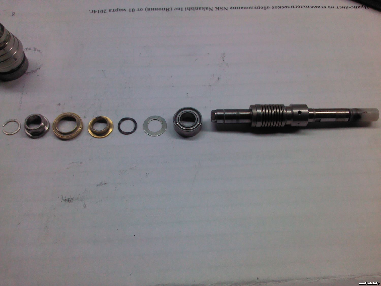

BalamutДата: Четверг, 23.Ноя.2017, 14:19 | Сообщение # 29
инженер-физик
Вот, принесли.
Сообщение отредактировал Balamut - Четверг, 23.Ноя.2017, 14:24
velik78Дата: Четверг, 23.Ноя.2017, 14:49 | Сообщение # 30
омск
Всем привет! Мои проблемы решились! Пробовал разные подшипники Китайские, SMB, NSK, у дилеров официалов и нет,но все это было не то. Остановился на EZO подшипниках. Заказывал на Ebay из Америки, вот это подшипники тишина и ноль нагрева.
МастерБакуДата: Четверг, 23.Ноя.2017, 15:08 | Сообщение # 31
velik78, тут такая реклама не катит , глупо . diablo
Balamut, а почему детали лежат не по порядку ?
а почему вы 5 из 2 вынули ? теперь будете мучится . biggrin
BalamutДата: Четверг, 23.Ноя.2017, 18:31 | Сообщение # 32
инженер-физик
Я всегда так разбираю, чищу.
Вроде по порядку разложил. Да, у этого моторчика немного геморройная сборка: задний подшипник просто вкладывается, а "чашечка" устанавливается на пружине.
А про EZO кстати не реклама, я давно к этой фирме пришёл. =)
Сообщение отредактировал Balamut - Четверг, 23.Ноя.2017, 18:48

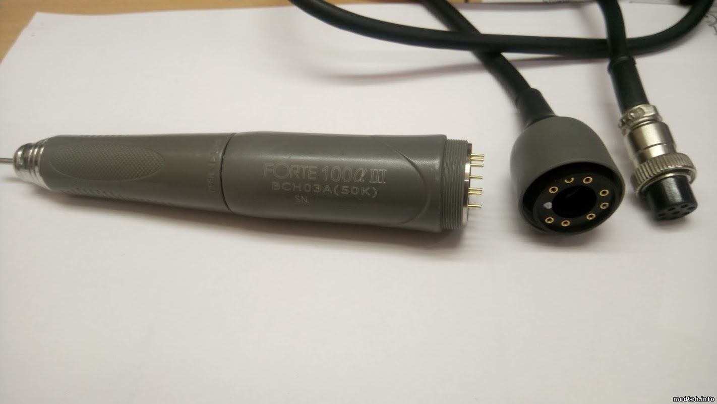

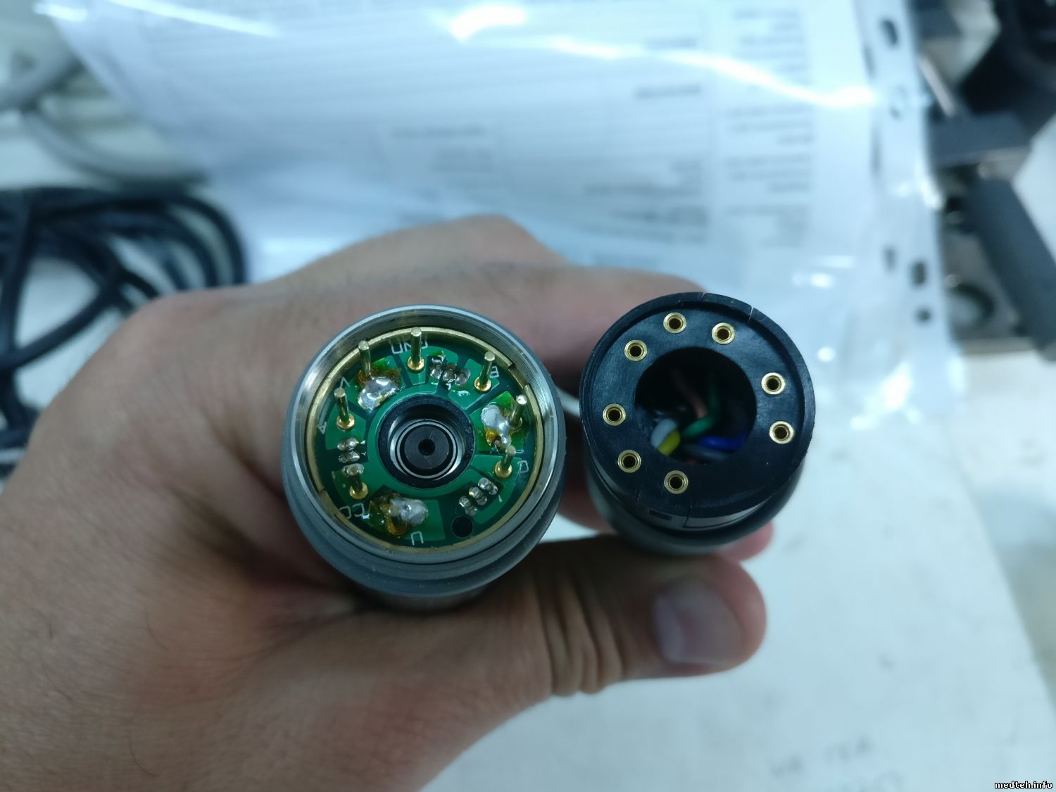

DormyДата: Вторник, 27.Авг.2019, 10:15 | Сообщение # 34
У вас сообщений: 57
Парни, распиновка кабеля есть у кого?
