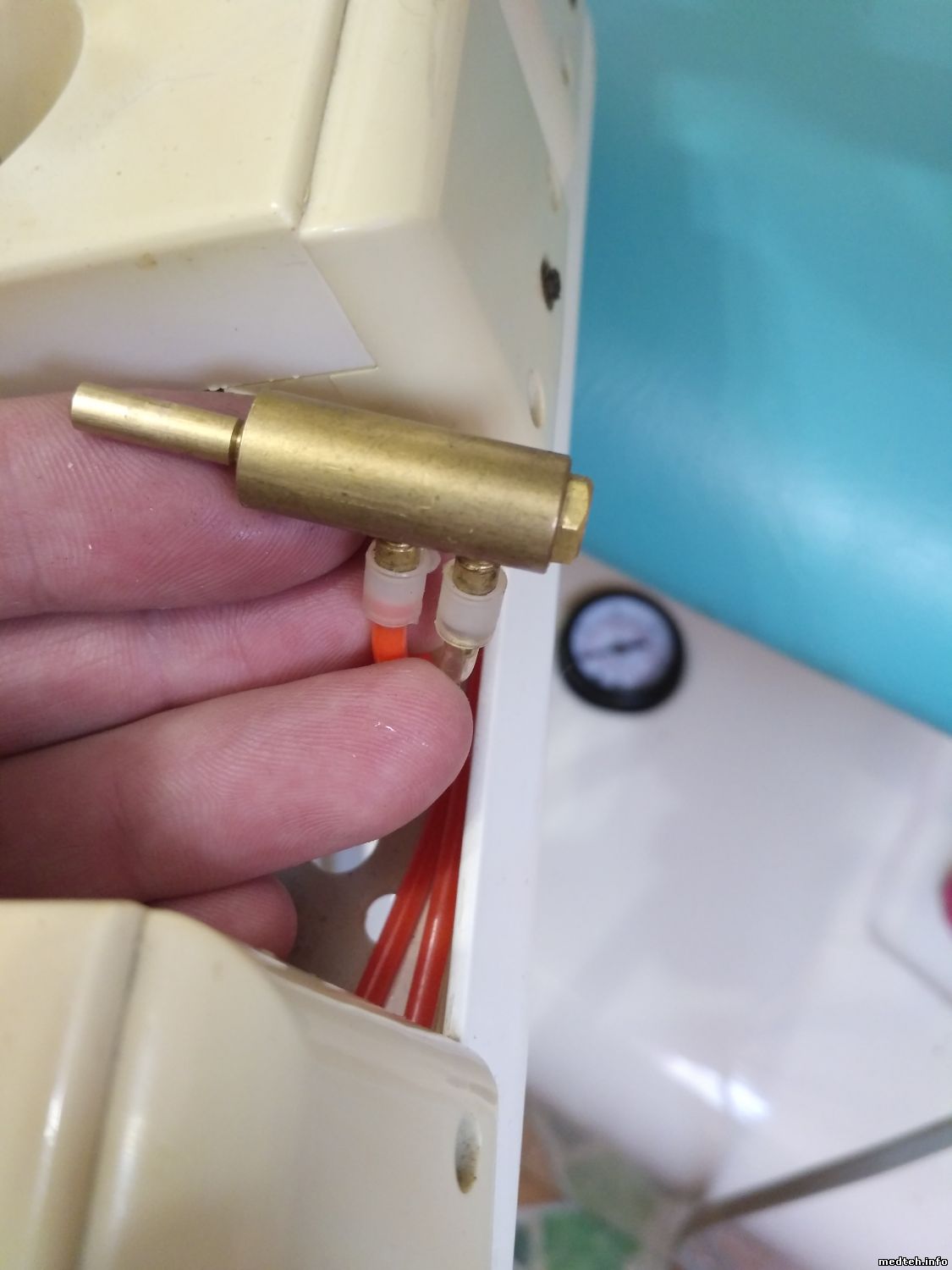

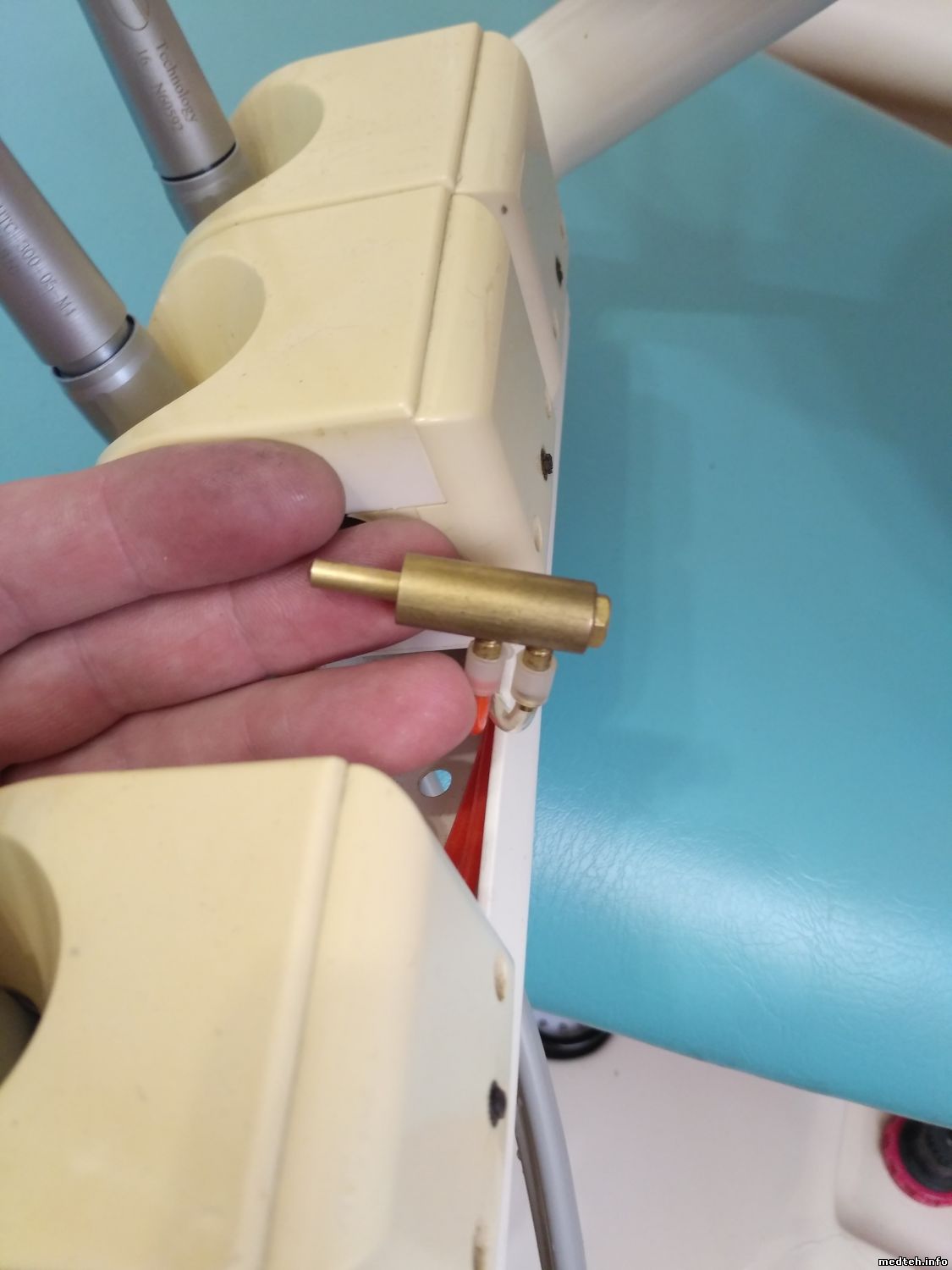

Здравствуйте уважаемые специалисты. Прошу подсказать, как можно устранить проблему на стомат. установке Geomed Symphony.( Нижняя подача).
При снятом и работающем наконечнике, течёт вода из клапана в ложе для наконечника.
Как называется деталь на фото?
Поможет ли замена двух прокладок?
Какое максимальное давление должно подаваться в бутыль с водой на установке?

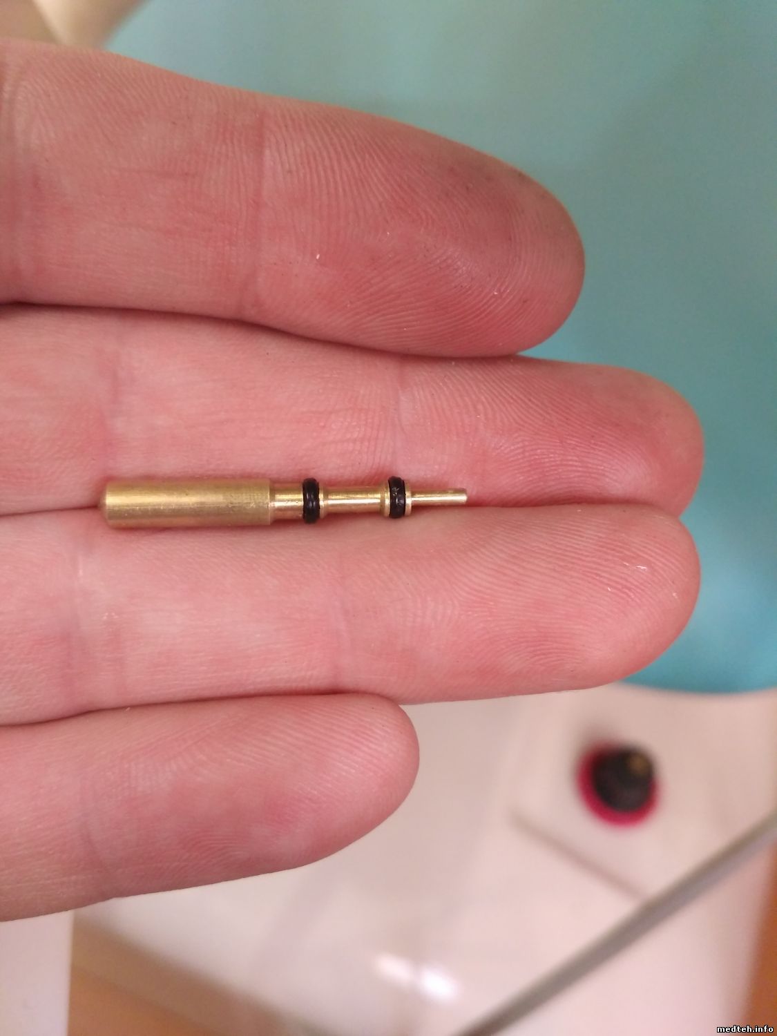

steppro2Дата: Четверг, 27.Июл.2017, 15:46 | Сообщение # 2
У вас сообщений: 76
зубной техник
Чистополь
Прокладки здесь
medtech_krskДата: Четверг, 27.Июл.2017, 16:07 | Сообщение # 3
У вас сообщений: 291
Это клапан присутствия инструмента. Там вообще воды быть не должно.
Дело не в давлении в бутылке. Проверяйте воздушный тракт на наличие конденсата.

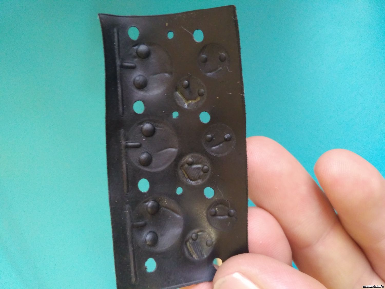

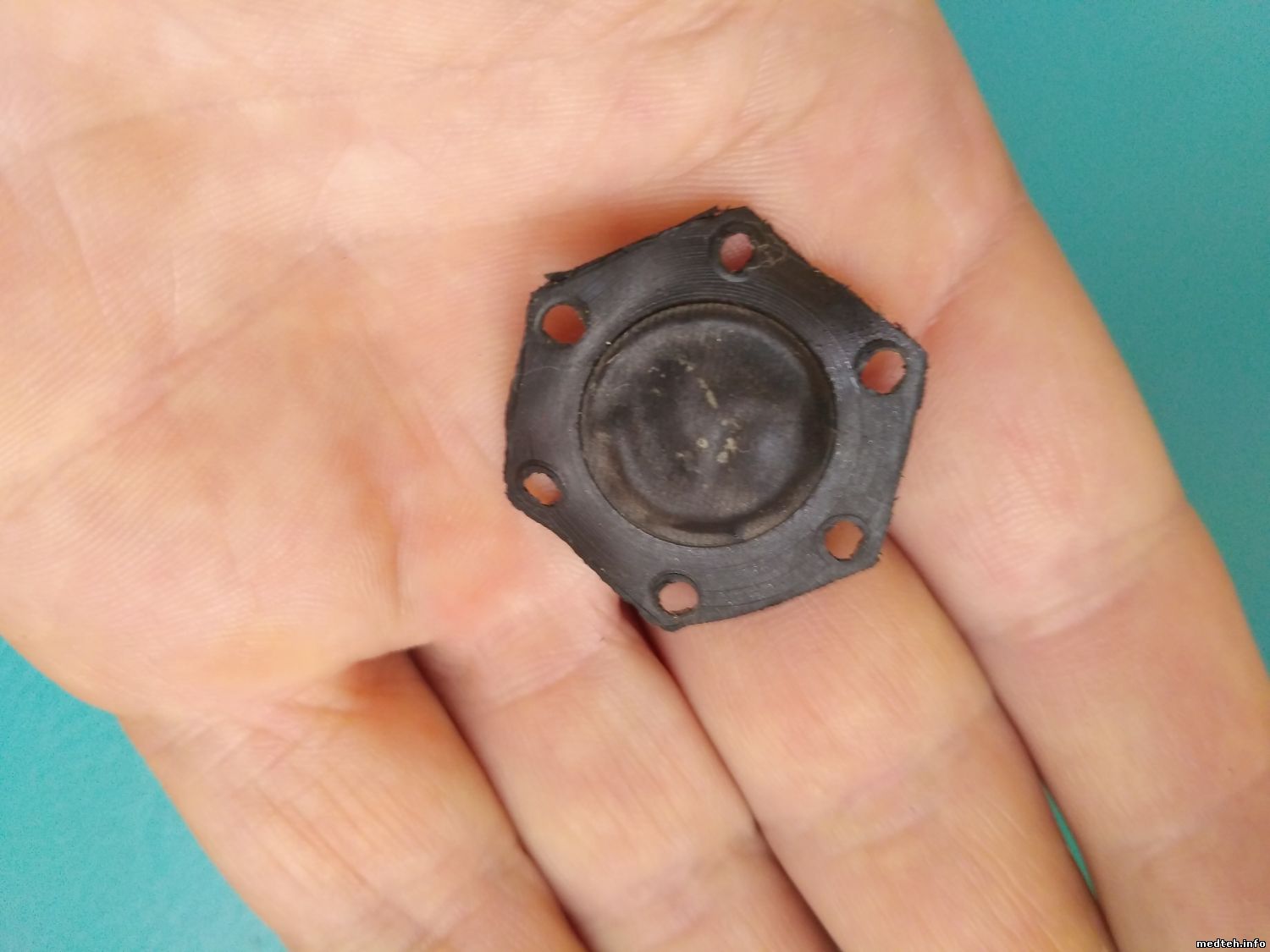

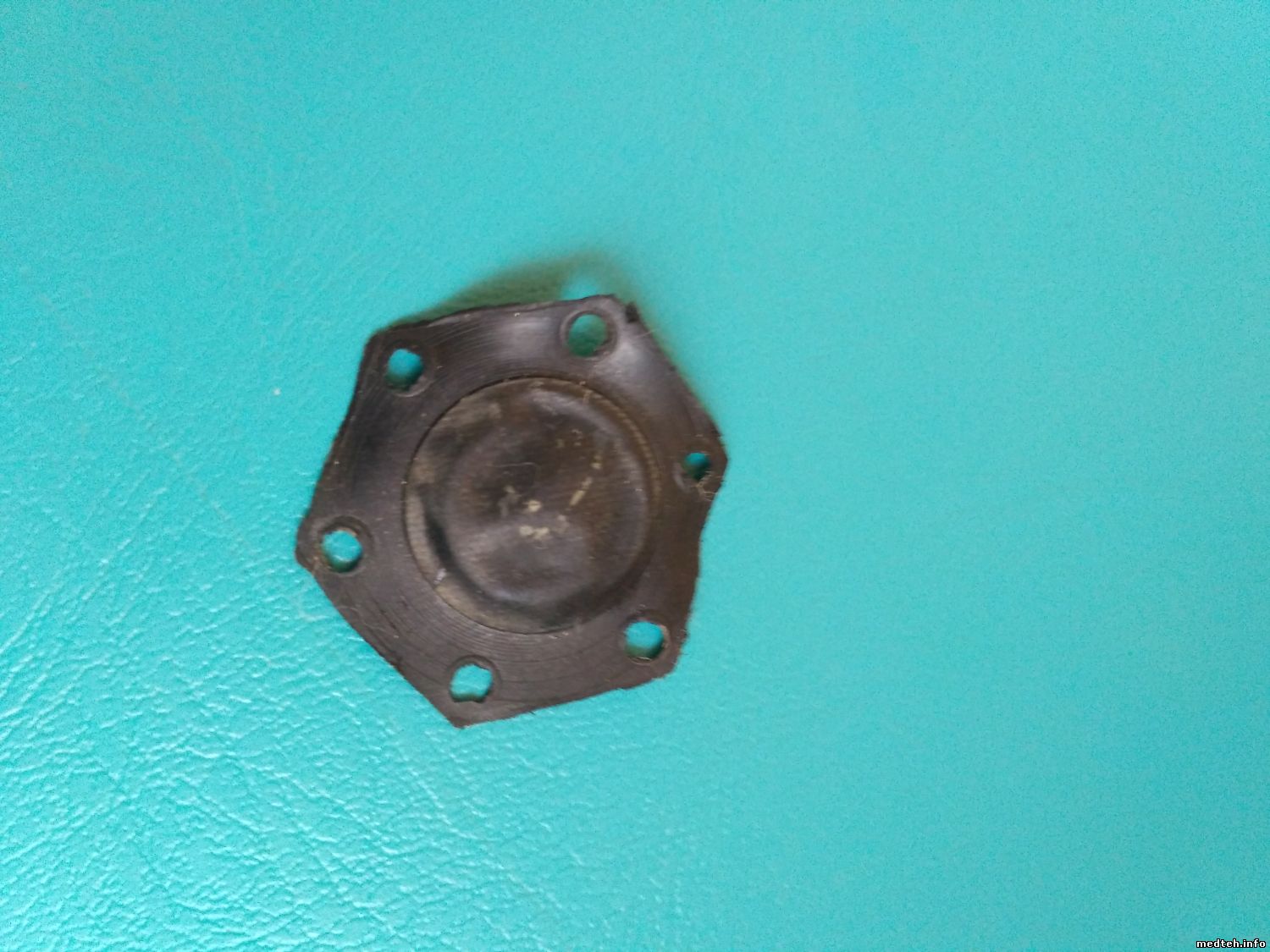

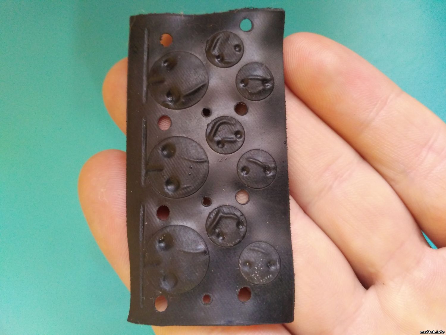

Если только ещё мембрана в гребёнке
Глянул мембрану в гребёнке. Разрывов, трещин нет стоит менять?

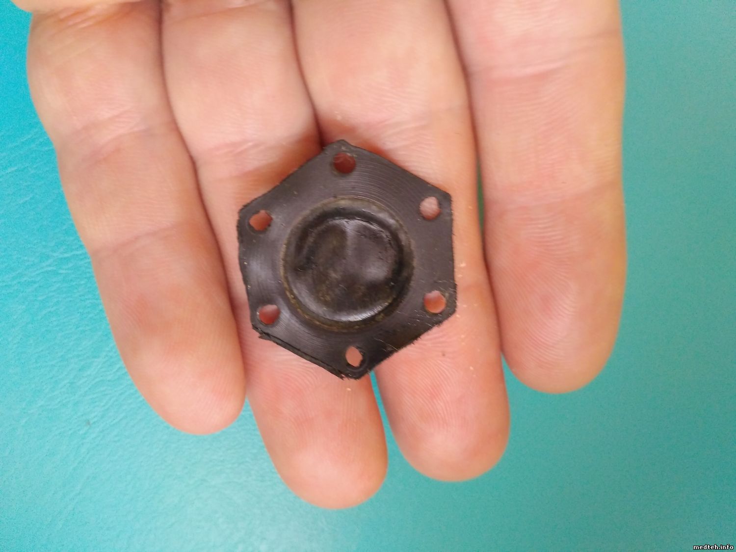

Мембрана на клапане(?) Разрывов нет, но есть трещины не сквозные, менять?

МастерБакуДата: Воскресенье, 13.Авг.2017, 17:04 | Сообщение # 15
на обоих есть расслоение материала . обе менять .
