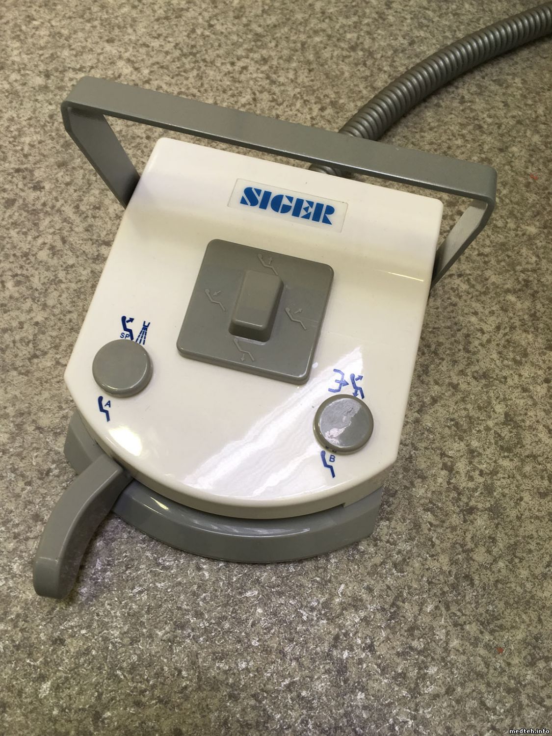

здравствуйте! Есть два зигера. И содоструйка PROPHYflex 3. Один зигер стандартный. Педаль как с завода. На другом зигере педаль другая. Вот там где педаль не стандартная при начале чистки PROPHYflex 3 сначала вода идет. Через секунд 10 прекращается подача воды. Отпускаю педаль ,нажимаю и снова идет вода. И так повторяется. Если на педали клавишу воды нажимать не полностью, то все хорошо идет. Помогите разобраться! спасибо!
Сообщение отредактировал GoPro27 - Суббота, 15.Июл.2017, 10:34
МастерБакуДата: Суббота, 15.Июл.2017, 20:54 | Сообщение # 2
У профифлекса есть среди многих одно отличие от собратьев - воздух спрея не заглушен , а выведен в сторону . Так что все измышления на счёт профифлекса не верны. Доктор вызывайте мастера и пусть ковыряет китайца. Только не того кто педаль вешал - тот явно чтото недопонял.
goscha-belДата: Воскресенье, 16.Июл.2017, 00:12 | Сообщение # 3
Как Вас понять? unknown Они все заводские.

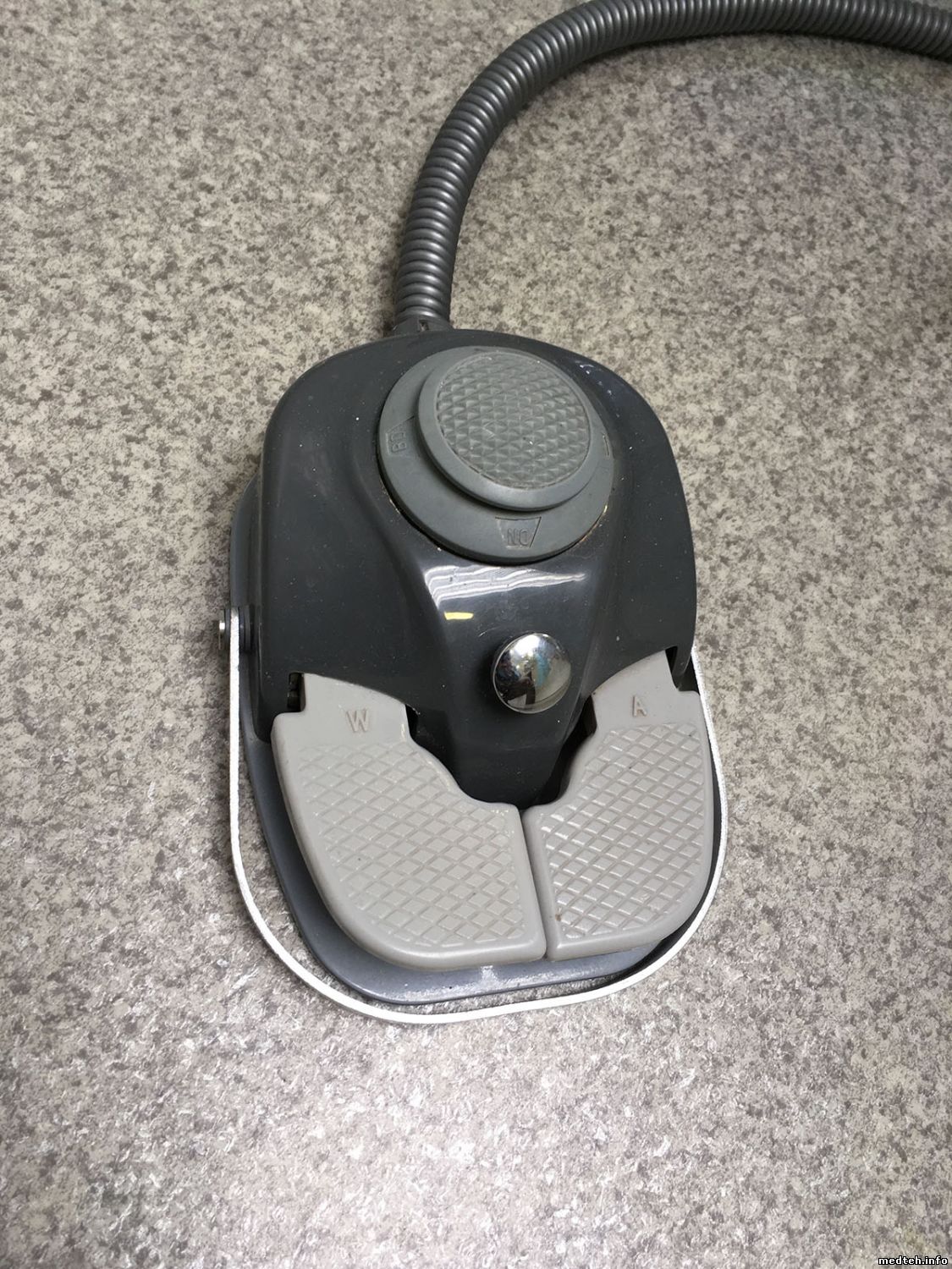

GoPro27Дата: Воскресенье, 16.Июл.2017, 08:00 | Сообщение # 4
У вас сообщений: 55
врач
пгт Балта
такие педали
GoPro27Дата: Воскресенье, 16.Июл.2017, 08:10 | Сообщение # 5
У вас сообщений: 55
врач
пгт Балта
Виновник не профифлекс. В серой педали дело! Левая клавиша за воду отвечает( Вы и так это знаете :). Когда ее полностью нажимаю(вместе с воздушной педалью) воданой спрей +порошок выходит секунд 10. Потом выходит тллько порошок,без воды. Отпускаю педали,снова нажимаю-опять сек10 нормально. Если левую клавишу педали нажимать на 1/2=то все хорошо. Возможно с вашими советами я и сам разберу педаль(инструмент и руки есть. Знаний в этой области мало)

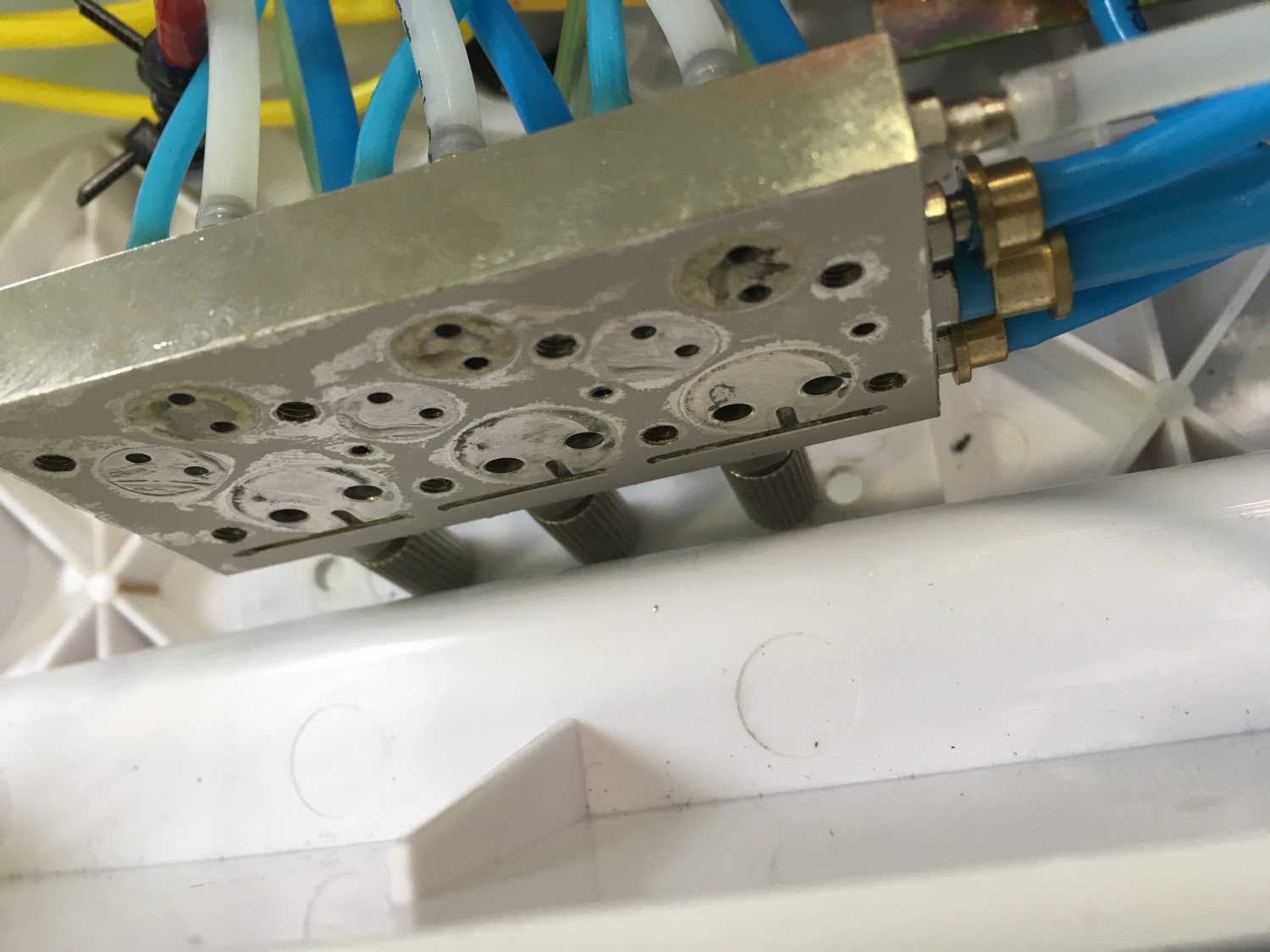

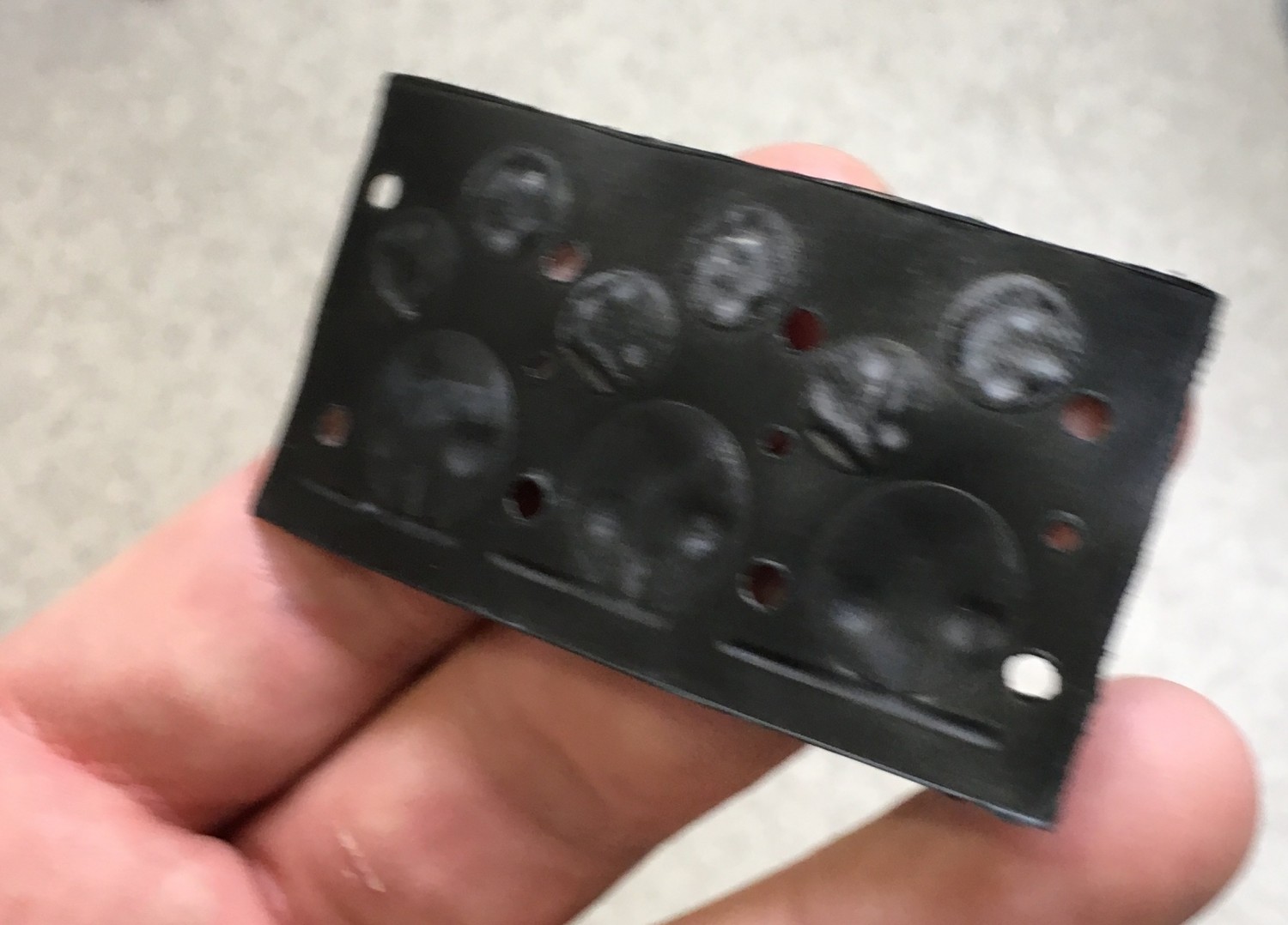

GoPro27Дата: Пятница, 05.Янв.2018, 16:21 | Сообщение # 25
У вас сообщений: 55
врач
пгт Балта
Здравствуйте. хочу продолжить темку. Колечки на мультифлексе менял-не помогает. Вообщем, методом дедукции нашел виновника. На фото. Переставил прокладку с другой машины и все налодилось. На виновной прокладке лишние дырочки вижу. Скажите, есть отдельно прокладки или надо весь узел покупать и менять?
Константин1969Дата: Пятница, 05.Янв.2018, 18:22 | Сообщение # 26
У вас сообщений: 248
Инженер-приборостроитель
Сергиев-Посад
Прокладок отдельно не встречал. Но ! есть толстые резиновые хозяйственные перчатки Фрекен Бок...
МастерБакуДата: Пятница, 05.Янв.2018, 19:52 | Сообщение # 27
мембраны отдельно продаются , она плоская - можно вырезать и самому , если материал найдёте.(армированная шёлком резина) хватит не надолго озк .
Сообщение отредактировал МастерБаку - Пятница, 05.Янв.2018, 19:53
art-i-kДата: Пятница, 05.Янв.2018, 21:02 | Сообщение # 28
Цитата GoPro27 ()
нашел виновника.
Да уж, по-взрослому мембрану содой закидало! Следующий этап-оную из педали выковыривать.
