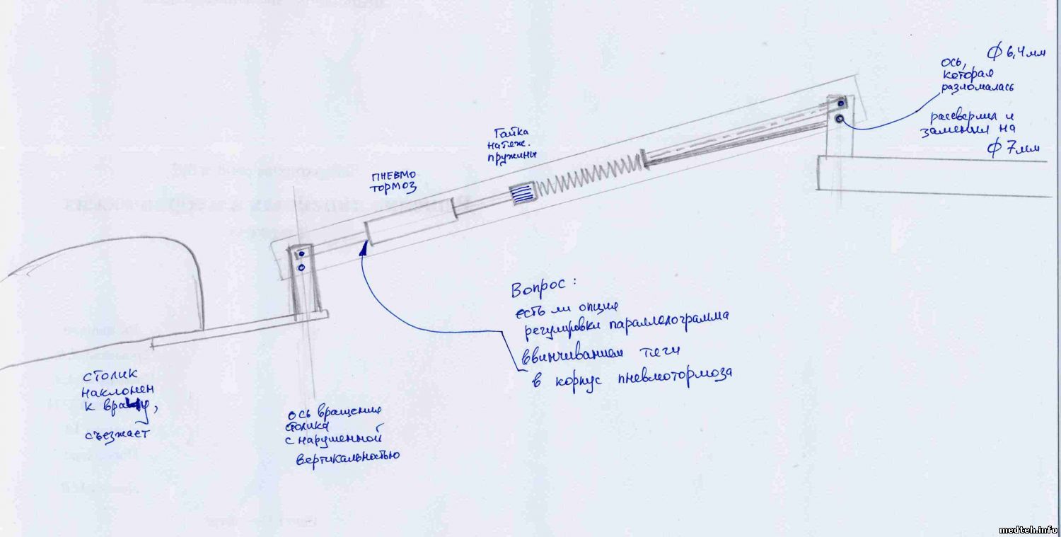

На установке SDS 2000 постепенно стал наклоняться столик, в сторону врача. Оси паралеллограмма кронштейна вроде были на месте, но опилки под задней осью (которая ближе к стойке установки) были. Открыл снизу кронштейн, натянул пружину - бестолку, столик остался перекошен. Ослабил. На следующий день, как результат этих действий, "добрый стук наружу вышел", ось переломилась полностью, на три части, столик повис. С помощью помошника, который поднимал столик, выбил остатки оси из корпуса и из вертикальной задней короткой стойки . Рассверлил все три отверстия до 7 мм и вбил стержень диаметром 7. Столик вернул в прежнее положение - то есть, уже не висел, но опять стоял под тем же наклоном, что и ранее.
Вертикальная короткая стойка (одна из двух коротких сторон параллелограмма) соединена штифтом с круглой тягой (~12мм), выходящей из пневмо-тормоза квадратного сечения.
Может быть, кто-то разбирал такой кронштейн? Имеет ли смысл докапываться до этого соединения тяги с тормозом, чтобы компенсировать наклон столика, ввинтив (?) тягу в кроштейн, чтобы укоротить верхнюю сторону параллелограмма? Разборка-сборка сложная, надо снимать столик и удалять из кронштейна все трубки и провода, потом втягивать. Если тяга не ввинчивается, то всё это будет напрасно.

МастерБакуДата: Понедельник, 10.Июл.2017, 22:44 | Сообщение # 4
думаю нет. сверлить шток рискованно - сейчас столик съежает к врачу . а если промахнётесь - будет убегать в сторону.
M_ReveurДата: Вторник, 11.Июл.2017, 15:31 | Сообщение # 5
Спасибо.
Нет, только если этот передний шток имеет резьбу, по которой ввинчивается в корпус тормоза. Делать в штоке отверстие под штифт~5 мм - не ближе ... 8 мм от штатного. А повернуть на полвитка резьбы, это меньше 1 мм.

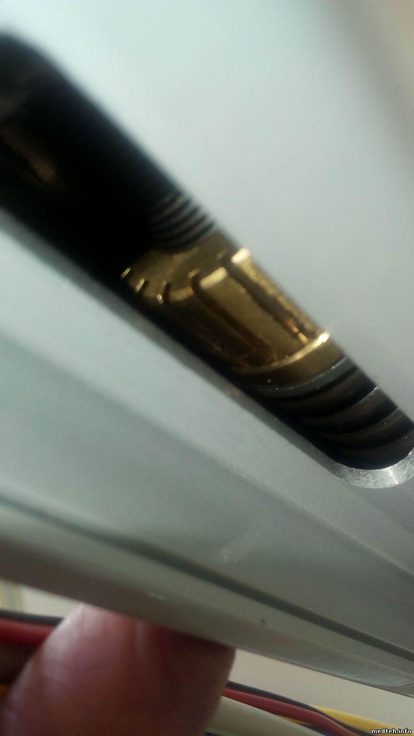

МастерБакуДата: Четверг, 13.Июл.2017, 10:28 | Сообщение # 6
там резьба , но думаю глубина впритык. можно выбить нижнюю ось , открутить , прорезать дальше резьбу , укоротить . на словах - просто .
