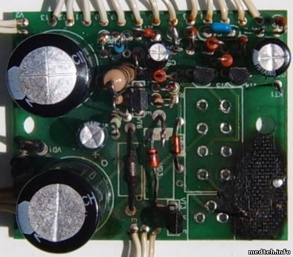

___Доброго дня. Требуется помощь для восстановления монтажа в блоке питания/управления в стоматологическом аппарате Сатва Порта. Фото прилагаю. Где выгоревший монтаж - подключалась педаль управления(3 провода). Выпаяно реле РЭС47 и подстроечник на 1 Ком.

Обозначенное на фото-менять в первую очередь. Остальные электролитические конденсаторы проверить на esr и емкость либо сразу менять на новые.

solo46, издеваешся ? ты размер фото видел ?

Там деталей с гулькин нос.

я про фото в твоём сообщении

А что там было "многоножечное", слева от подгоревшего? blush

Релюха и трамзистор.
А они что, не нужны? shok

Извини малех обманул:

Реле, я полагаю, для реверса?

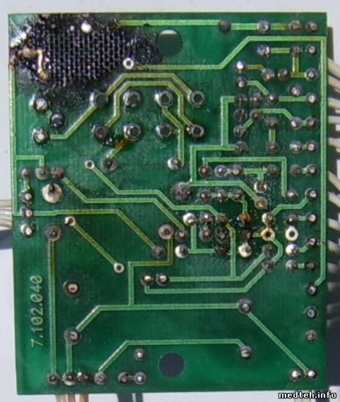

___Уважаемые, на данный момент проблема не в сгоревших деталях, а в подключении отгоревшего шлейфа от педали управления (3 провода). Вроде и немного, но монтаж в этом месте сгорел на уголь, и совершенно не понятно, куда подключаться. Остаётся надежда, что найдётся человек, знающий принцип работы данного блока, или поделится схемой.
Даже если стеклотекстолит подгорает,дорожки обычно остаются.

___ solo46, к сожалению, это не тот случай - осталась только выжженная поверхность без малейших следов дорожек, уцелели только переходные пистоны shok
