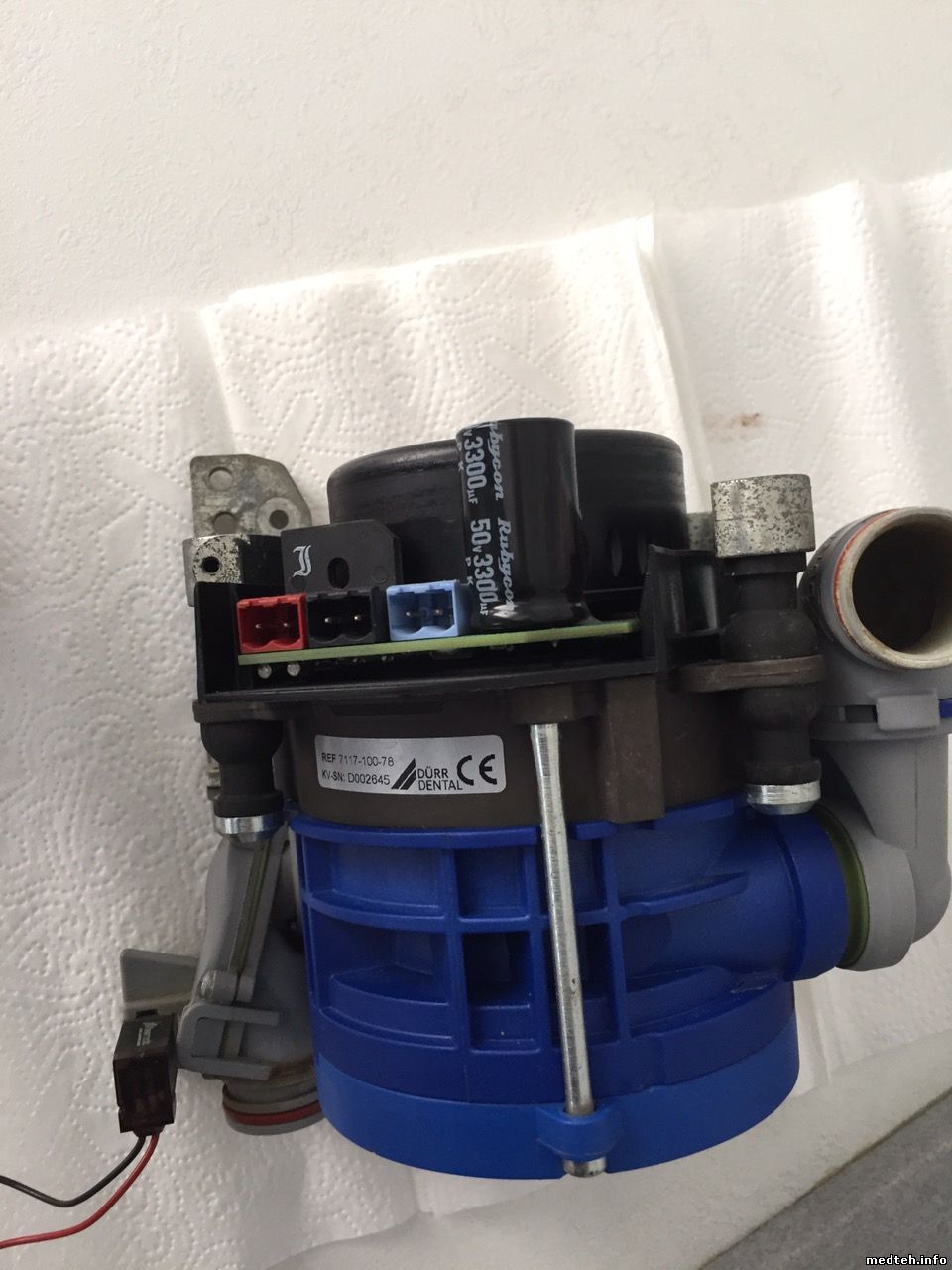

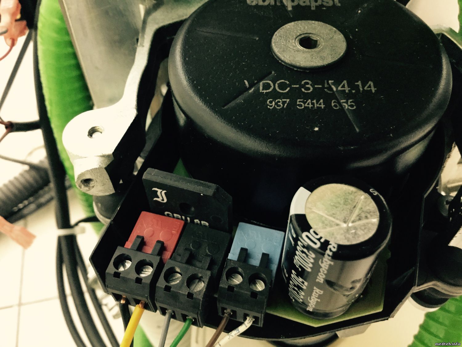

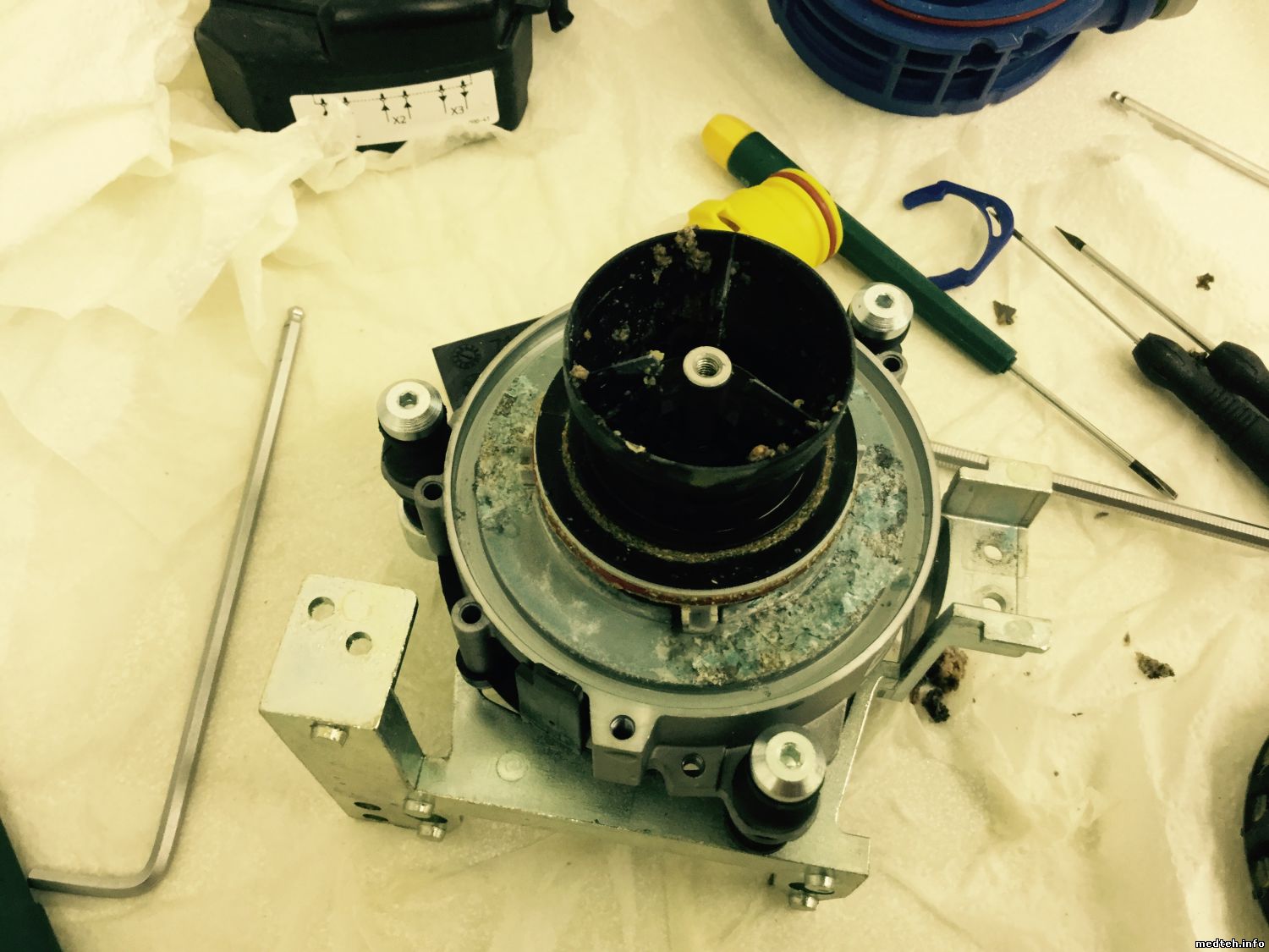

Добрый день, народ!
Помпа Durr dental частично пропускает грязь в Uni-jet. Вскрытие помпы показало: не герметичность и, конечно, кучу грязи.
Вопрос: в каком направлении должен крутиться мотор (на нём отсутствует стрелка направления)?
Вот фото:
http://www.medteh.info/_fr/157/9097978.jpg
http://www.medteh.info/_fr/157/1875304.jpg
http://www.medteh.info/_fr/157/3069838.jpg
http://www.medteh.info/_fr/157/6501702.jpg

Салют, обрати внимание на питание 24v переменки - мотор будет всегда крутиться в одну сторону biggrin
МастерБакуДата: Вторник, 04.Июл.2017, 12:38 | Сообщение # 3
если смотреть на маховик сверху - по часовой. крутится она сама туда куда положено . грязь - от нежелания читать инструкцию пользователя на установку и скупости. надо купить ремкомплект на помпу у ближайшего дилера дюр , либо у продавца установки. uni-jet тоже надо разобрать и почистить , может сменить подшипники . какая машина ?

svf_danger,
DC
http://www.medteh.info/_fr/157/8726361.jpg

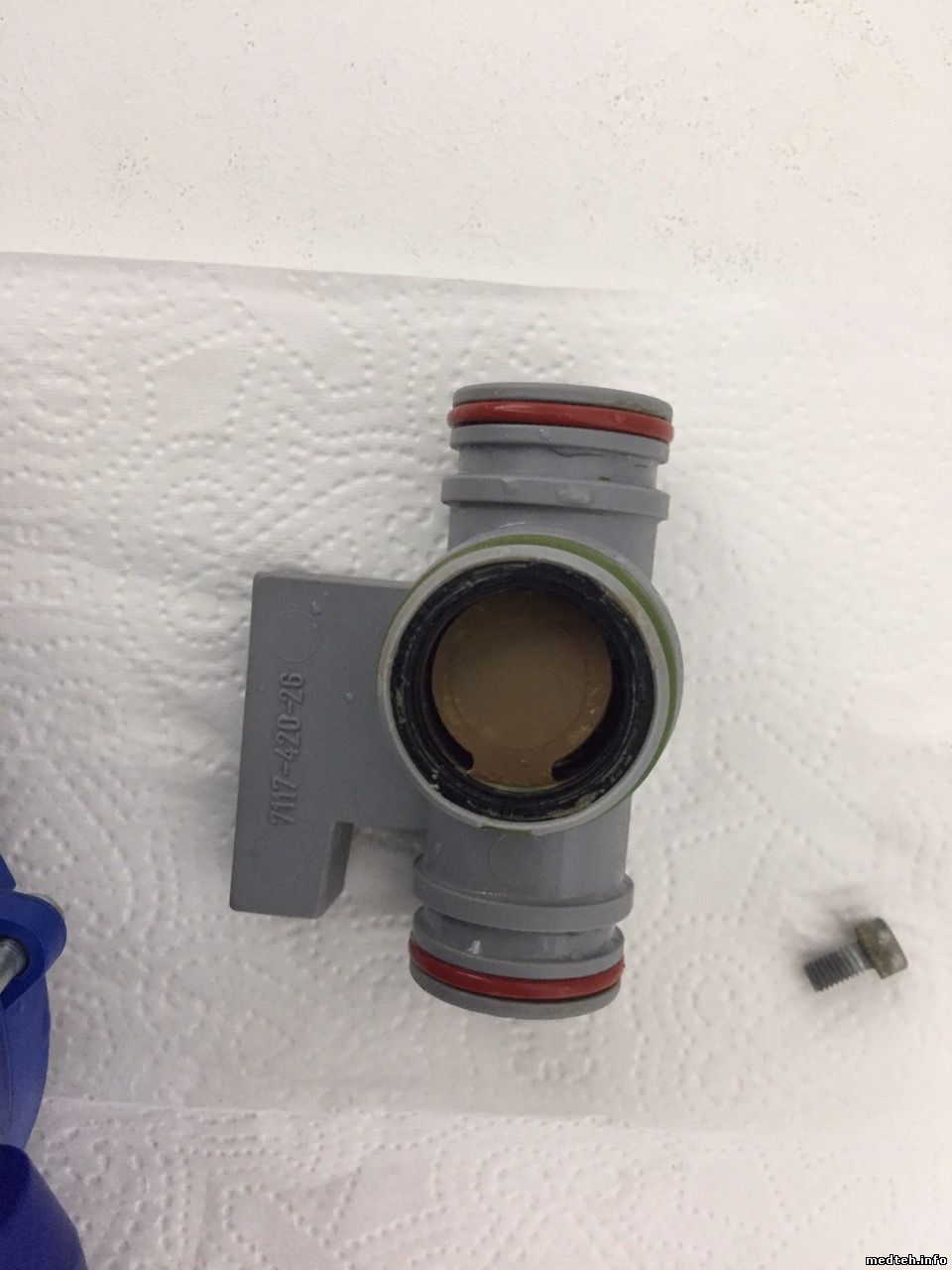

Есть проблема в работе сепаратора Durr Dental CS1 (в приложении). При снятии шланга слюноотсоса, сепаратор как и положено включается (двигатель крутит), через определенное время задержки включается помпа, но при этом нет "забора" из шланга слюноотсоса(не сосет))). Проблема, как говорится скрытая, ибо это происходит с переменным успехом. Нет стабильности работы, система работает 10-15 минут и перестает вытягивать, хотя вся исправно крутиться и помпа отдельно работает нормально. Или может сразу с начала работы не выполнять свои функции.
Я его уже по мануалу разобрал, почистил и заменил внутренние О-кольца (резинки) поставил не оригинал, но подобрал чётко по размеру. Не заменил только резинку выходного клапана, в приложении, но её тоже почистил.
Грешу на клапан, через который подсоединяется помпа, ибо в моменты не работы начинает щелкать релюха. Собственно, вопрос по этому клапану: какое напряжение должно на него подаваться, чтобы он открылся?

green-din, надо чистить не только мембрану клапана выбора, но и вакуумные каналы в нём, они очень малого сечения и легко забиваются. Если мембрана при внешнем осмотре не имеет повреждений и плотно прилегает к седлу, легко изменяя при этом свою вогнутость на обратную, попробуйте включить отсос без неё, снимается она легко. Если отсос пойдёт, дело именно в каналах (при рабочем электромагнитном, есс-но).
http://www.medteh.info/_fr/157/3323093.jpg
24 В /постоянка, переменка, без разницы/. Только открывается он [вакуумом] разряжением, вернее, он открывает доступ разряжения к диффузору для поднятия мембраны. То есть, если при подаче напряжения он щёлкает, то это ни о чём не говорит, кроме того, что катушка исправна и сердечник двигается. Поэтому предыдущий совет актуален. Сам по себе этот клапан на работу помпы не влияет.

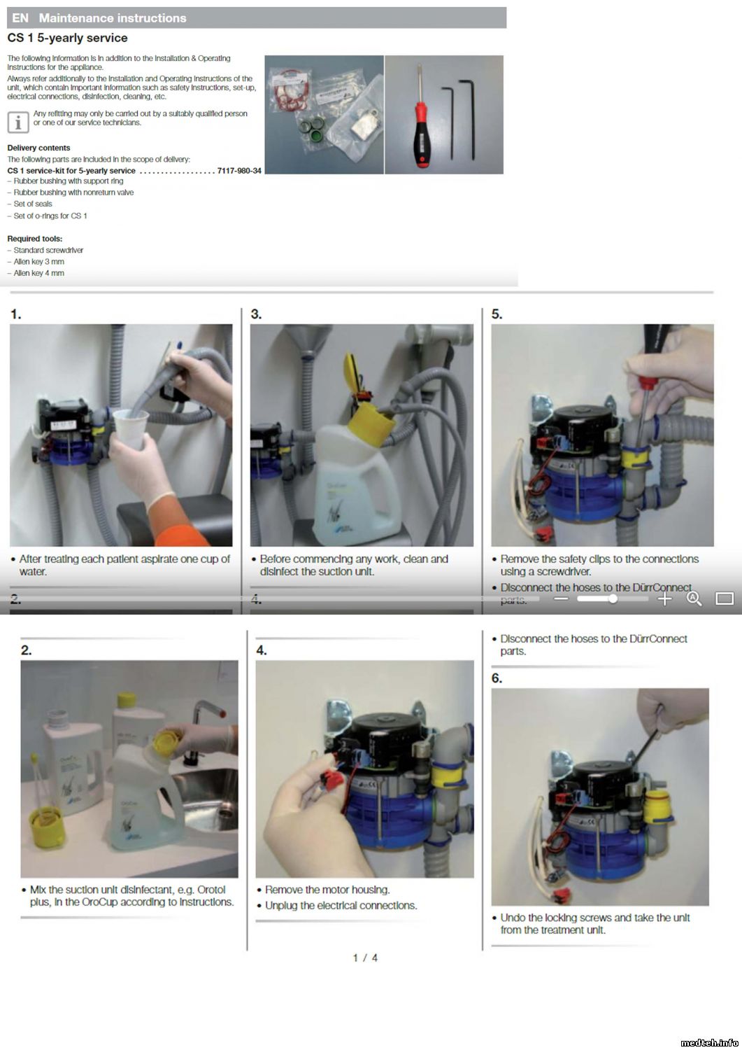

По поводу чистки сепаратора: её провёл по вот этому техописанию: - CS-1_5year_maintenance_606124_1207_en (при условии, что комплекта для ЗИПа не было, то пока ничего кроме уплотнительных резинок не менял, внутри "синей части"всё прочистил - засоров нет. Сегодня попробую выяснить пропадает ли давление после мебраны. Проблема "плавающая", буду пробовать поймать момент пропажи разряжения.

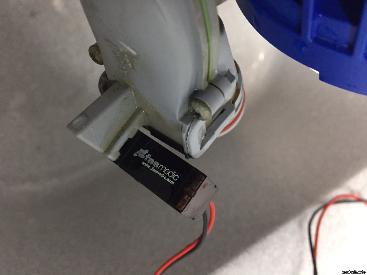

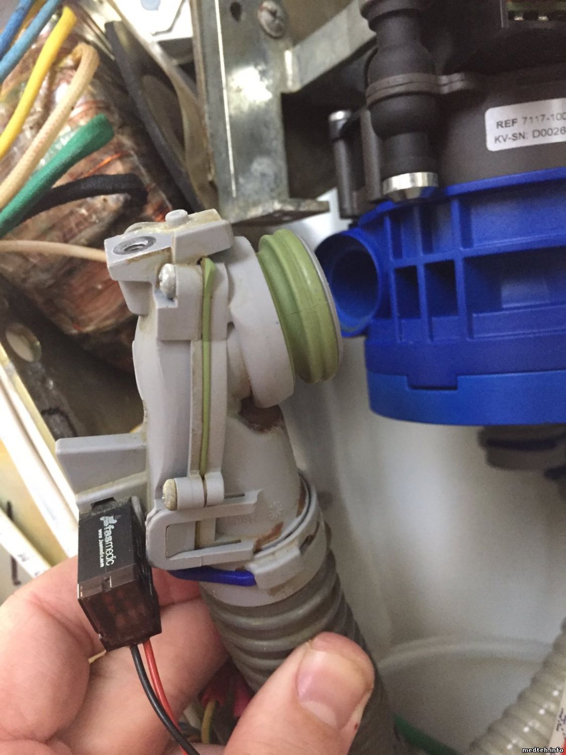

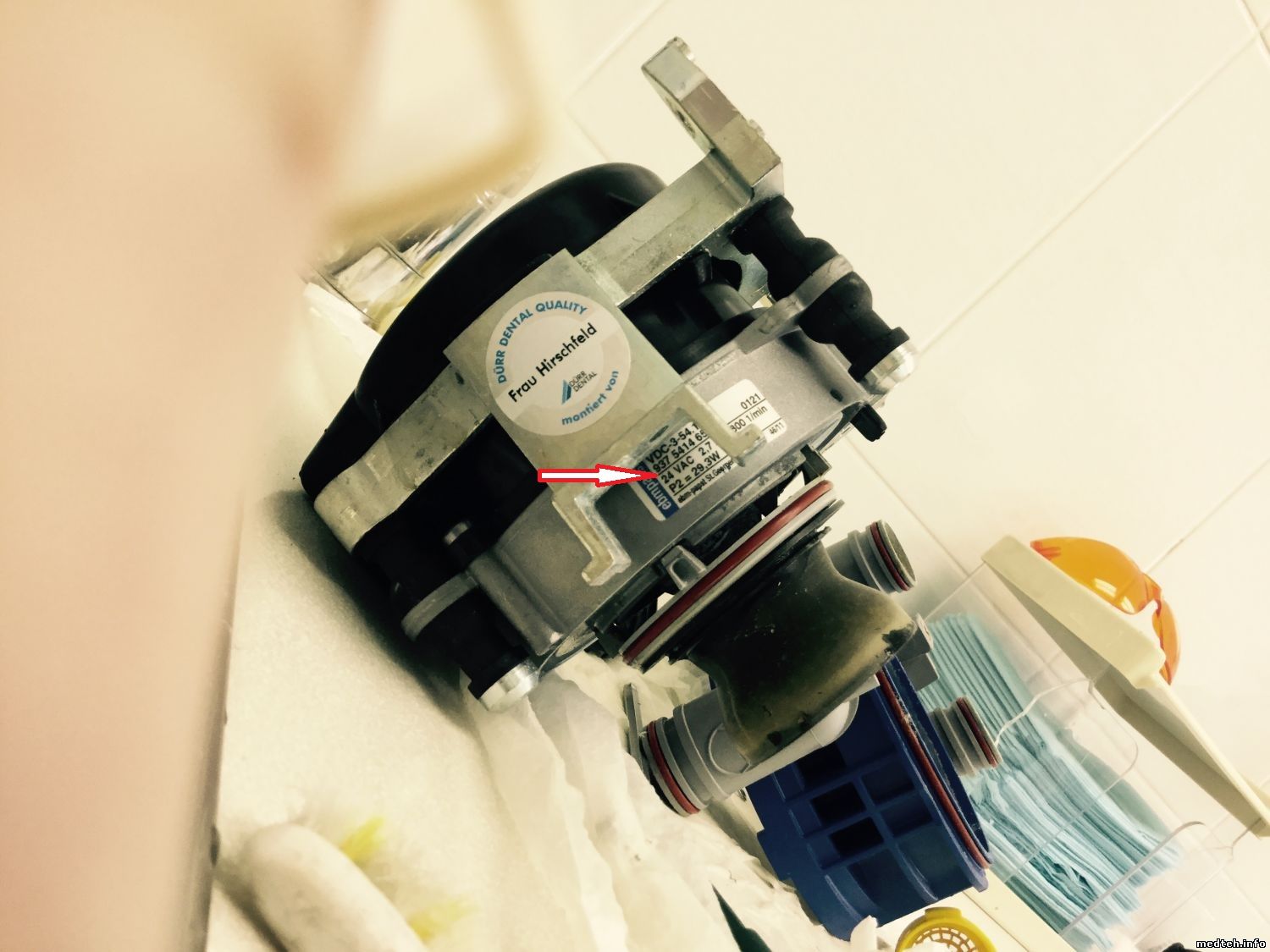

В общем, при всем всасывание пропадает прямо за мембраной (фото 1). Снял её при условии не отключения от электроцепи.
Вопрос: она как-то ремонтируется или только под замену?

Цитата green-din ()
В общем при всем всасывание пропадает прямо за мембраной.
Имхуется, что вариантов не вагон. Либо клапан не открывается, либо грязи в клапане и каналах хватает, либо мембрана задубела.
Если есть возможность, разобрать и почистить,то сложность только в электроклапане. Такой же, наверно, искать устанешь. Мембрана чуть попроще, но тоже пока подберёшь по толщине и эластичности ... Некоторые мембрану вообще удаляют.

goscha-belДата: Воскресенье, 07.Июн.2020, 20:53 | Сообщение # 20
Цитата green-din ()
Снял ее при условии не отключения от электроцепи.
Что-то не видно, что Вы её сняли. Мембрана указана стрелочкой на Вашем фото. Когда срабатывает клапан (чёрный на фото), вакуумом мембрану приподнимает и происходит соединение со шлангом.

green-dinДата: Вторник, 09.Июн.2020, 07:52 | Сообщение # 24
Радио-инженер
Севастополь
В общем, убрал мембрану, всё работает.
