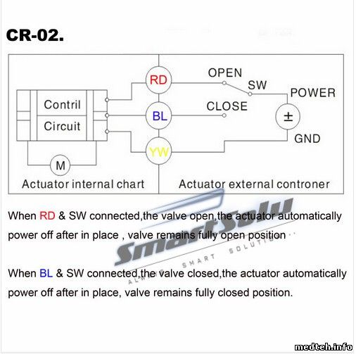

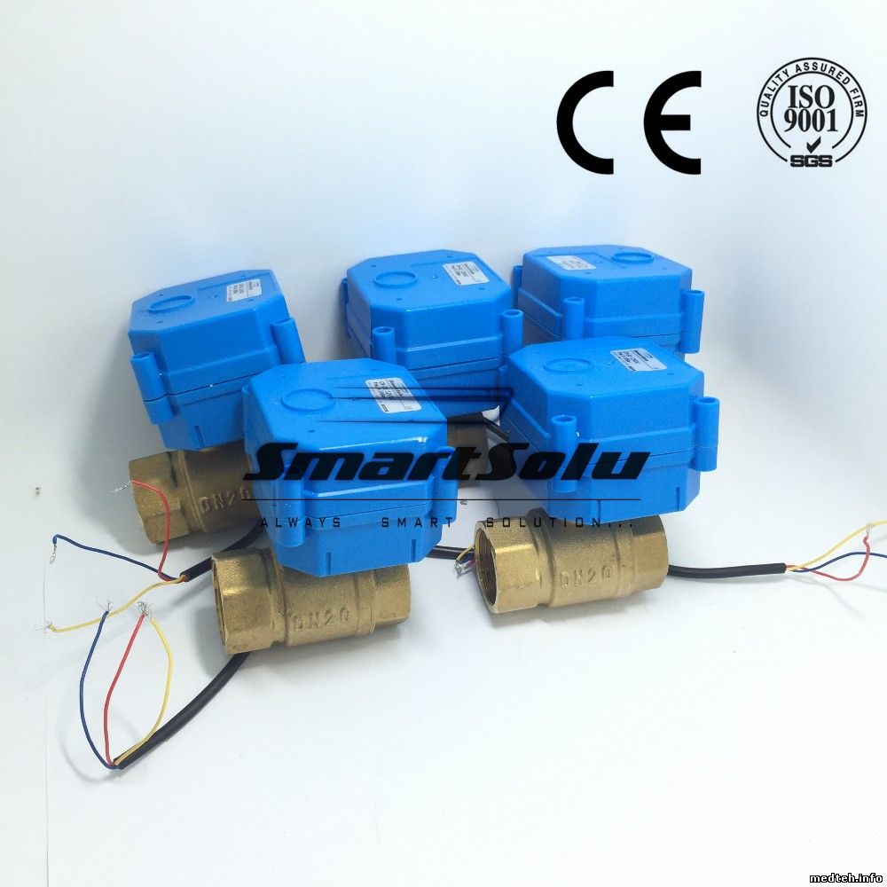

Можно сделать схемку выбора инструментов с двумя клапанами. Тут клапана

Да, конечно это дешевле! А как они по надежности ?

Не факт, что эти клапана будут работать. Они предназначены для чистой воды (воздуха), а не для дерьма которое тянет слюник.

работать будут , но недолго , очень не долго .

Во первых проходное отверстие клапана должно быть по крайней мере не менее отверстия пылесоса (слюноотсоса) 15-8мм.
Цитата GoPro27 ()
Отчего он может испортиться в УС ?
Цитата GoPro27 ()
От слюны или кусочков временных и постоянных пломб
А еще самое главное слюна и та химия которую вы будете использовать при работе или при очистке и дезинфекции системы.
Самое простое вам написали:
есть вариант использовать шторку на наконечнике шланга отсоса. или поставить со шторкой
Либо клапан Дюрр или Мигнон от Каттани.
Все остальное будет скорее всего пустая трата времени и денег.
Cогласен
