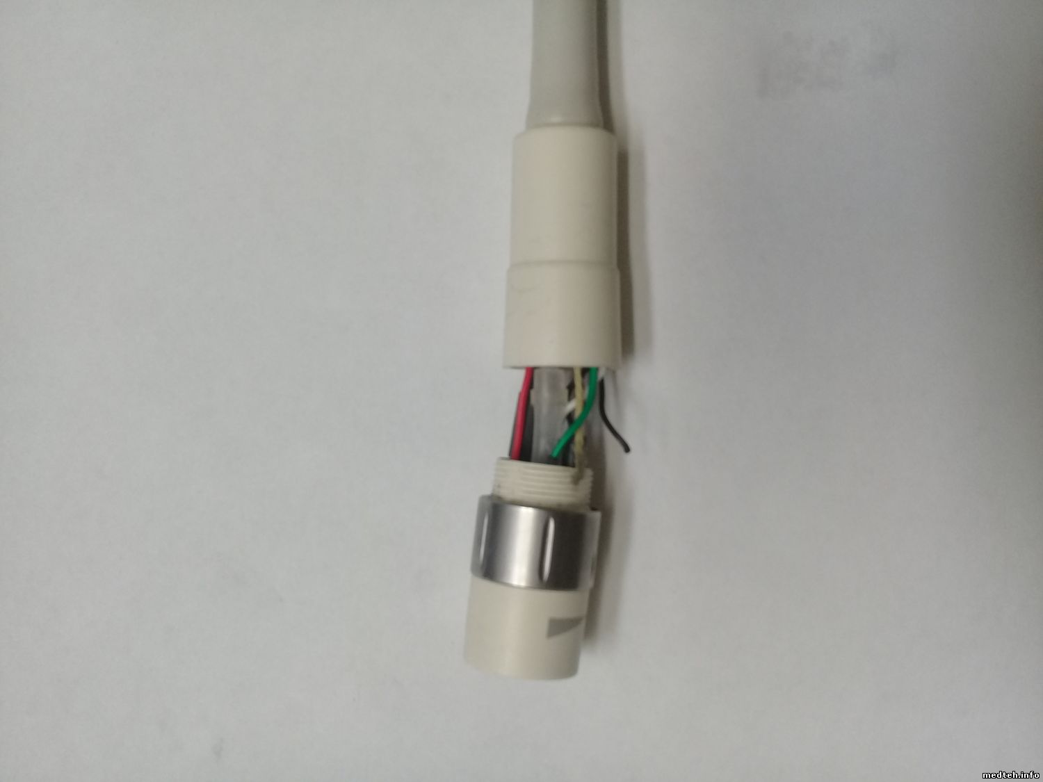

Как обычно обрыв провода в шланге. Вопрос как его вскрыть около наконечника (он с регулировкой воды)?
Все впереди.

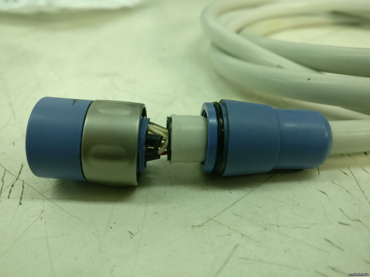

Так откручивается на PM 600, может таким же образом и на 700-ом?

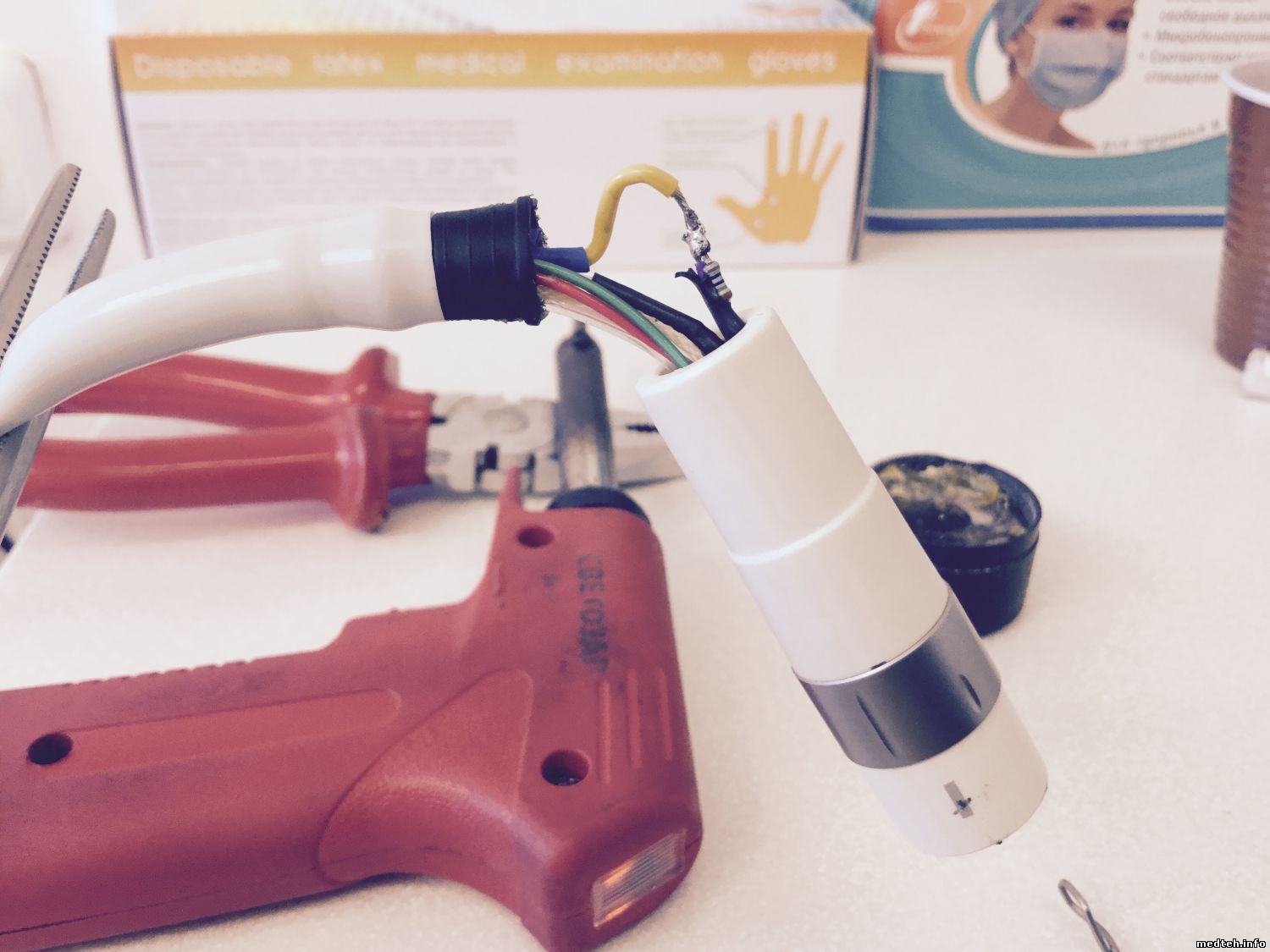

UncleMaxДата: Среда, 28.Июн.2017, 16:45 | Сообщение # 5
У вас сообщений: 53
Стоматология
Как всегда в "поле" на коленках

Ответ пришёл поздно, к этому времени всё было сделано. Но на будущие учту. Спасибо.
А колхоз - это то, что сейчас производители стали делать - качество упало.
В моём случае WE-40 и всё вышло как по маслу. Пайка не 5-ку, конечно))

Мастер Баку, а такой шланг как на моей фото открывали?
Есть вероятность, что сейчас другая модель и она не разборная?!
Все впереди.
МастерБакуДата: Среда, 28.Июн.2017, 21:08 | Сообщение # 9
на 99% уверен что откручивается , но там будет локтайт
