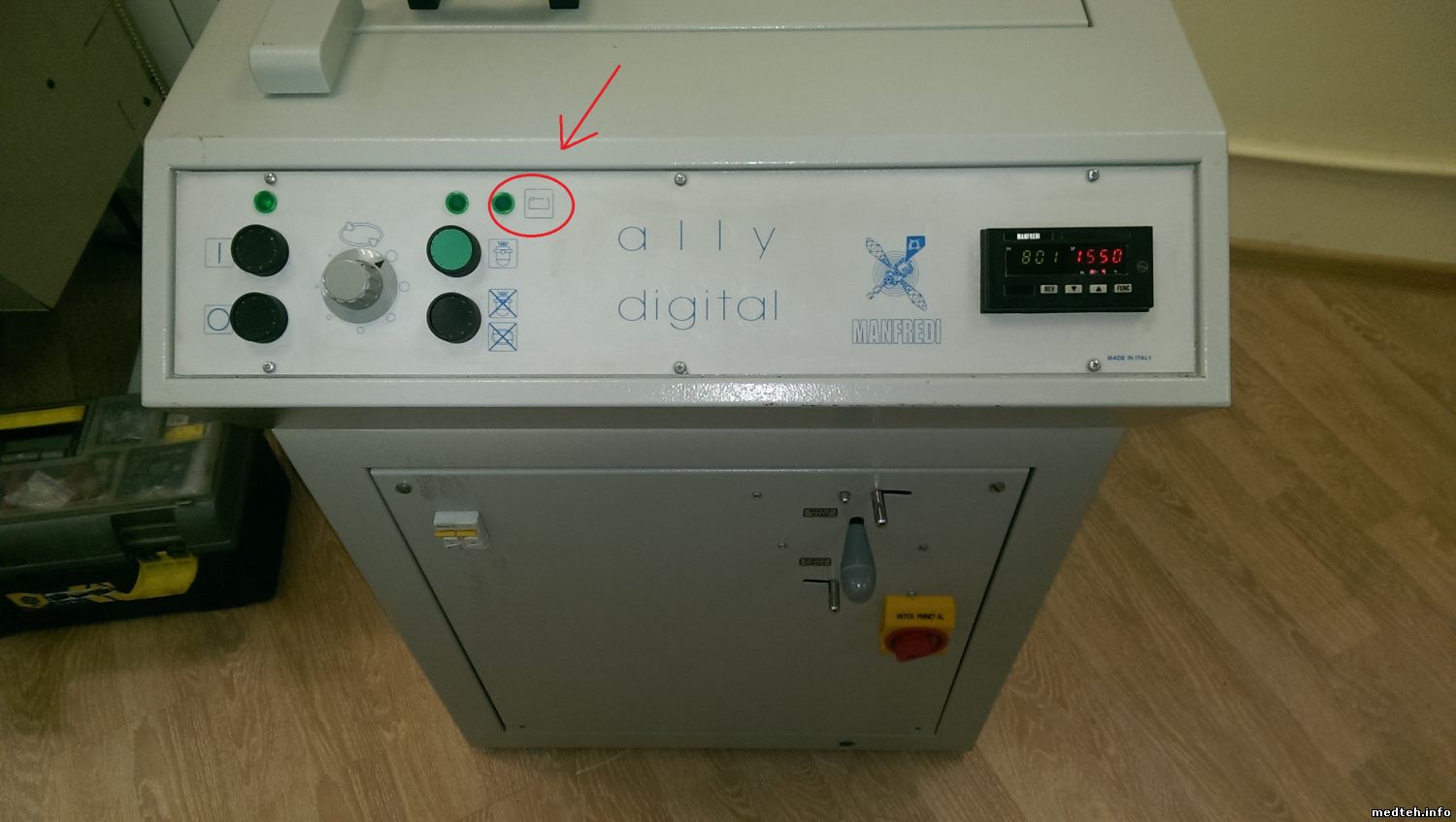

Доброго времени суток!
Суть проблемы: - купили б/у литейную установку Ally Digital итальянской компании Manfredi, а она не хочет включатся на нагрев. Документов нет никаких, даже инструкции. В общем, нужна документация, чтобы посмотреть как она должна работать и как программировать блок управления, может я что не так делаю ...

Или может кто скажет что показывает этот индикатор(на фото обведён)?

drinks Привет из Ухты! Данный знак по любому обозначает не замкнут контур охлаждения. да вот что нашёл на эту машину http://catalog.medmpo.ru/firms/21057.html yes
Да еще по информации прошлого хозяина место хранения отапливаемый гараж (влажность исключена), не был в эксплуатации около 3,5 лет.
