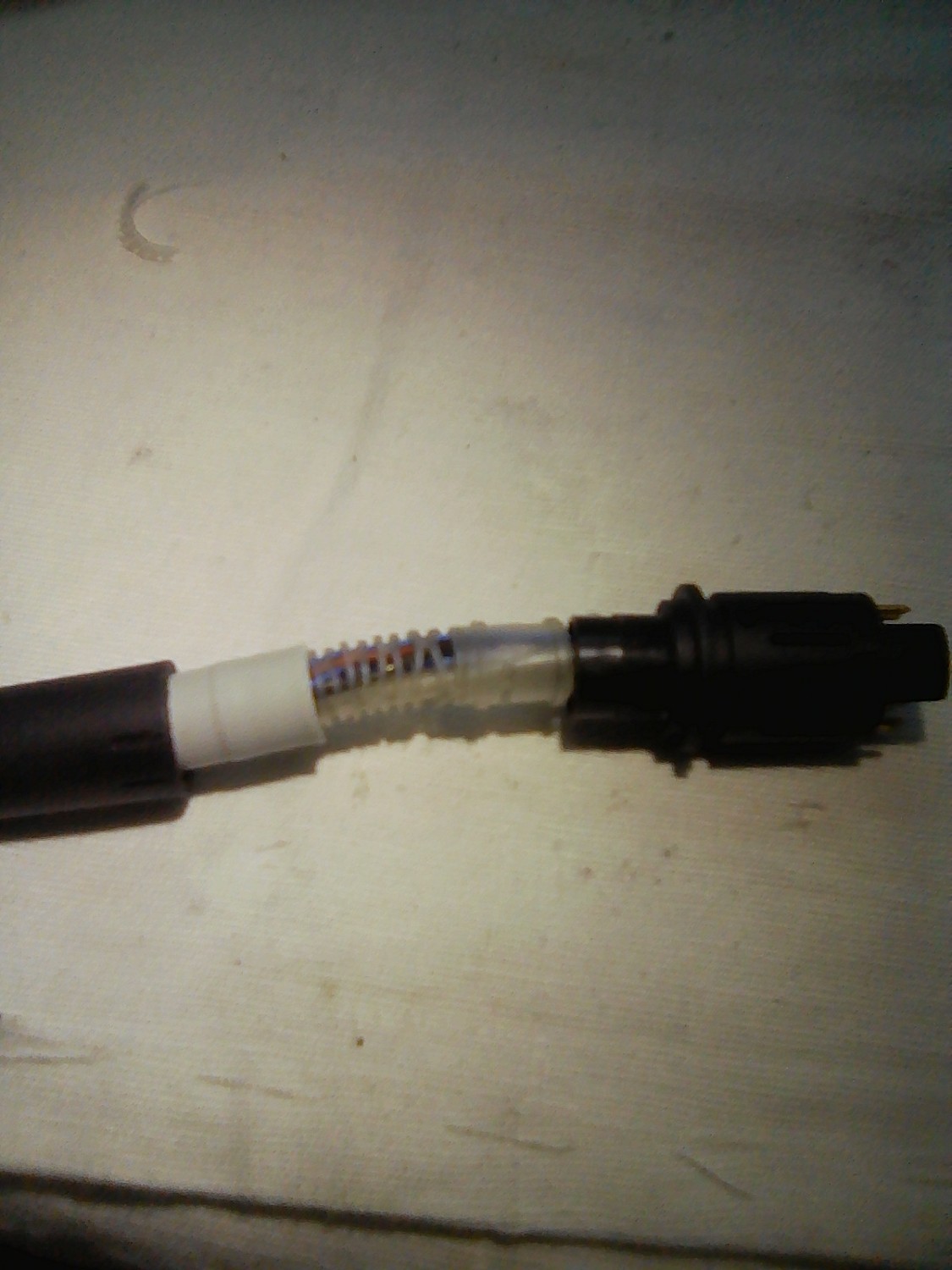

Столкнулся с такой проблемой, что провода внутри шланга оборвались, но ни разу не разбирал их.
Подскажите, они разборные вообще или сделаны намертво. С одной стороны он спокойно достаётся (место соединения со столиком врача), а вот с другой стороны непонятно как разобрать. Светодиод вытащил, а вот что далее делать - не представляю.

То, что у Вас под пальцами (на фото), откручивается от всего остального. Резьба правая (с мелким шагом, т.е. не "нормальная" biggrin ).

странникДата: Пятница, 02.Июн.2017, 12:59 | Сообщение # 5
У вас сообщений: 46
Примерно так:

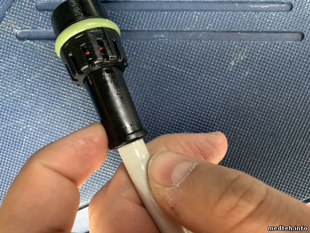

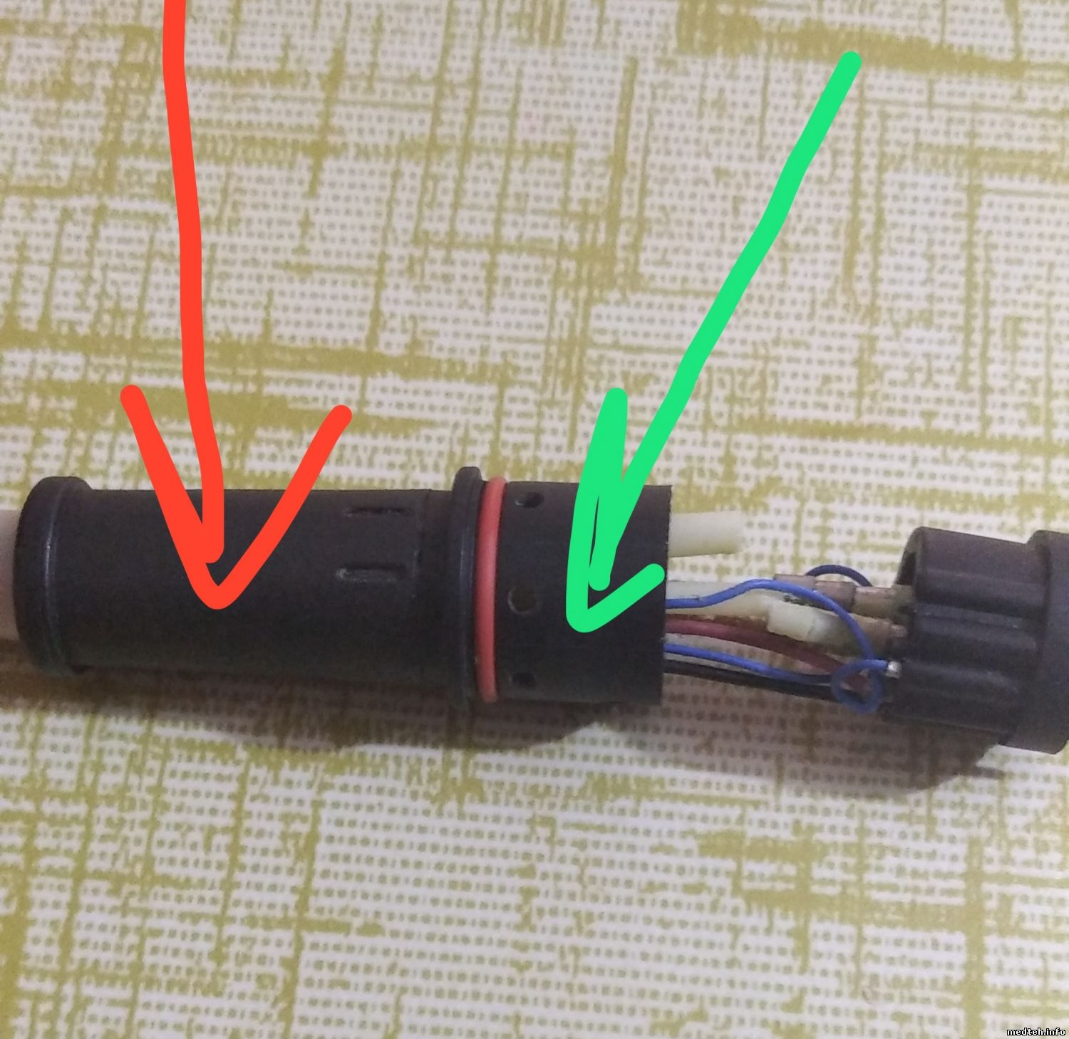

Подскажите, как разобрать со стороны места соединения со столиком врача. Надо укоротить кожух рукава, а разобрать никак не получается. На турбинных шлангах разбирал, а микроэлектромоторный как-то по другому сделан.
SSUДата: Понедельник, 07.Сен.2020, 11:25 | Сообщение # 7
У вас сообщений: 373
ужгород
Вот так:
АбакДата: Понедельник, 07.Сен.2020, 13:19 | Сообщение # 8
мастер
Кизляр
Цитата SSU ()
Вот так: 6081019.jpg(214.8 Kb)
Благодарю.

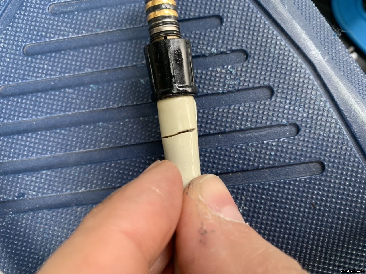

Вот только не разберу - там клей или резьба? Или защелкнуто? Ни в какую не получается. Может плоскогубцы нужны?

SSUДата: Понедельник, 07.Сен.2020, 14:19 | Сообщение # 9
ужгород
Резьба. Обычная, правая, непроклеенная. Крутится вместе с оплёткой.

Стопоры держат от проворачивания.

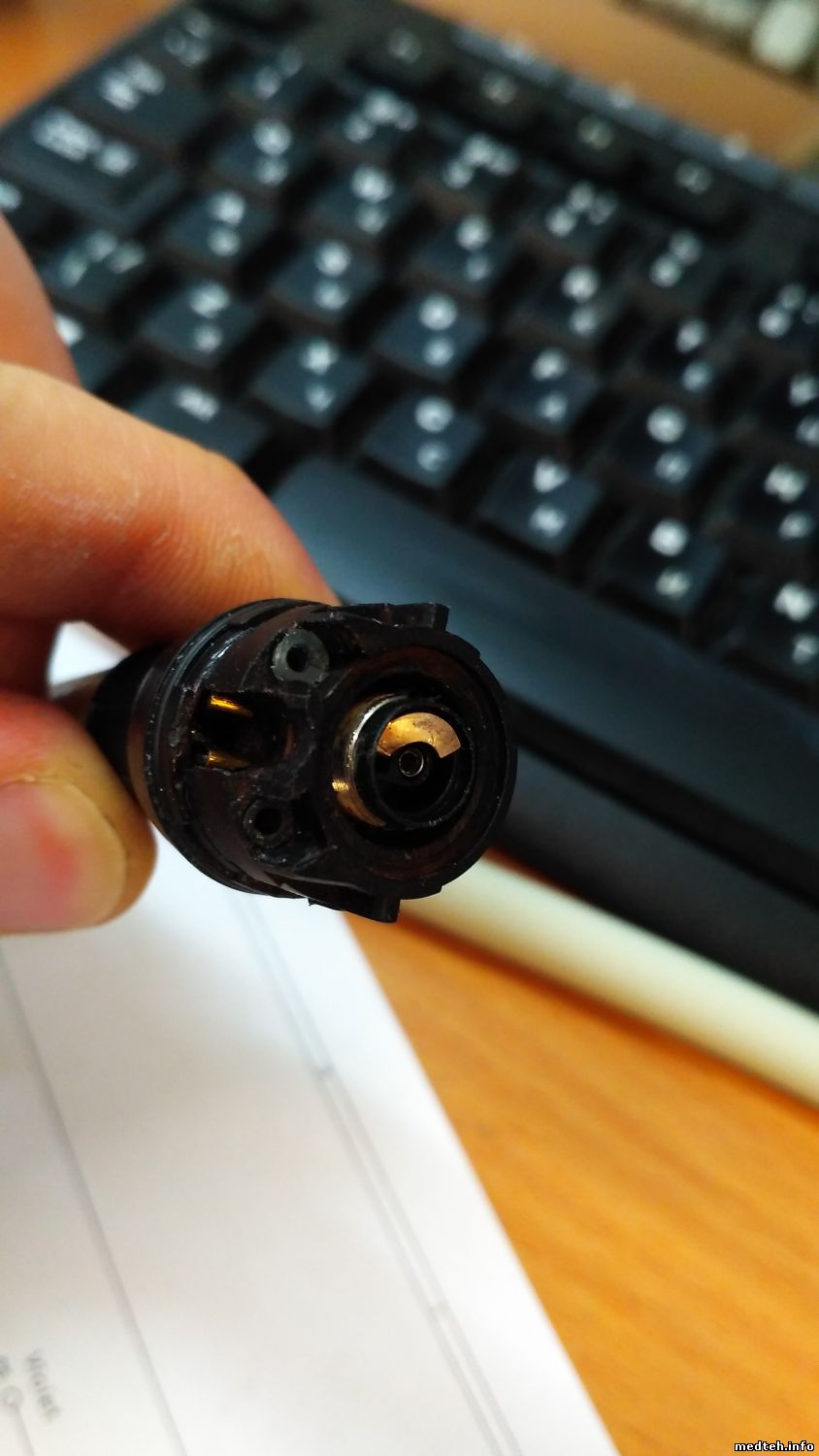

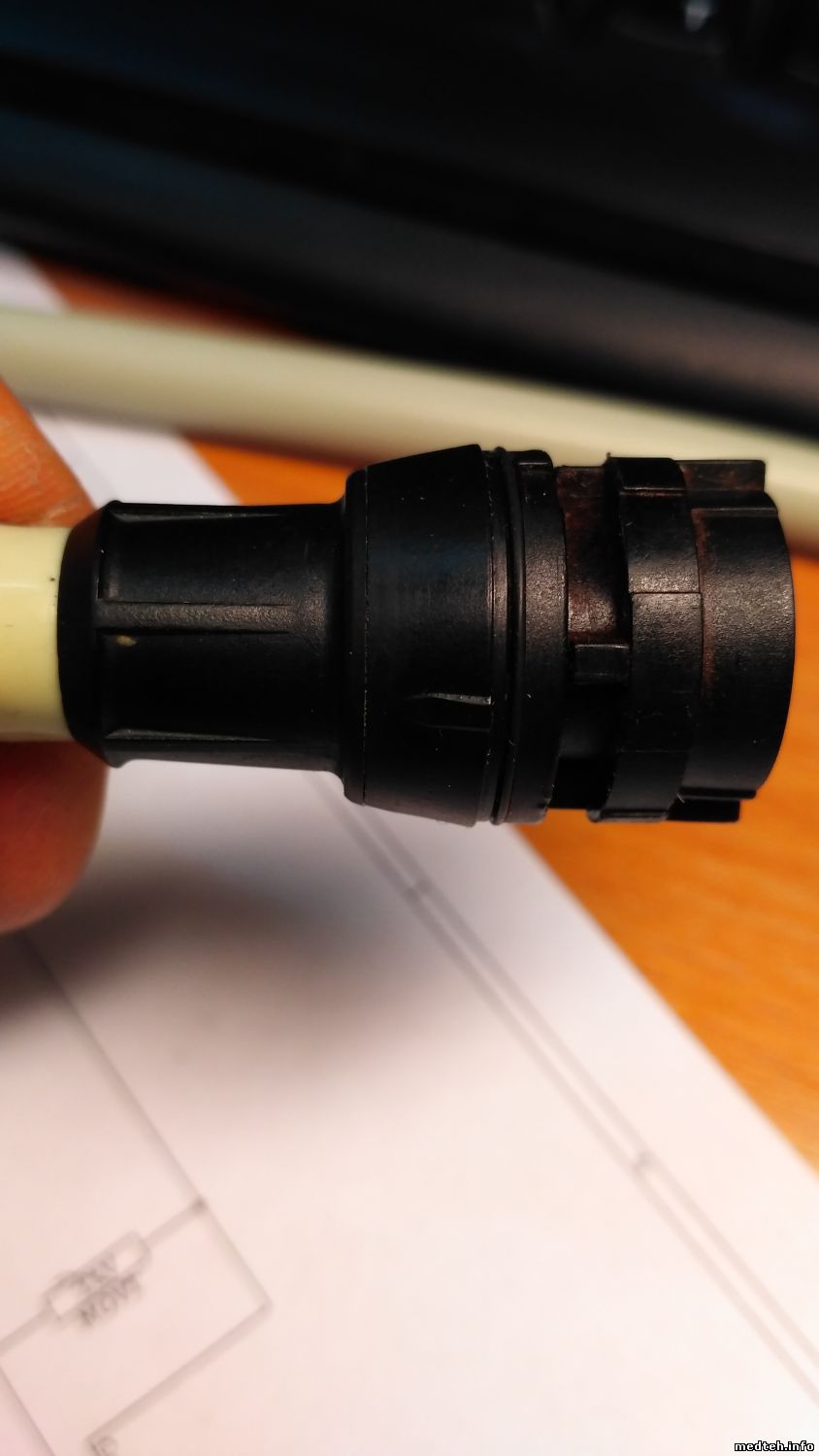

Подскажите, пожалуйста, как разбирается место подключения к мотору, и разъём подключения к столу.
Здесь всё понятно, буквально в предыдущем посте описывалось

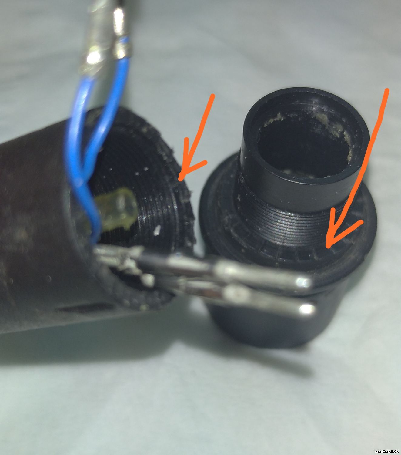

Здесь, в принципе, тоже самое - откручивается чёрная пластмассовая (иногда латунная анодированная) гайка. Если проблема только в порванной оболочке, решается просто по общепринятой методике. Единственное, надо будет укоротить подводящие шланги соответственно длине укороченной оболочки (они весьма жёсткие и появляется вероятность их перелома или "топорщения" внутри собранного шланга). Ну, а если требуется менять провода, то увы, даже при надлежащих навыках восстановить их до заводского состояния со стороны мотора практически невозможно.
Следует заметить, что и при разборке, и при сборке нельзя допускать вращения оболочки вместе с гайкой.
Инструмент и материалы: текстолитовые щипцы или тиски с закруглёнными мягкими губками, латунные пассатижи, маленькие острые ножницы, канцелярский нож, чистый бензин, силиконовое масло, матерчатые перчатки. Может быть, фен, но без фанатизма.

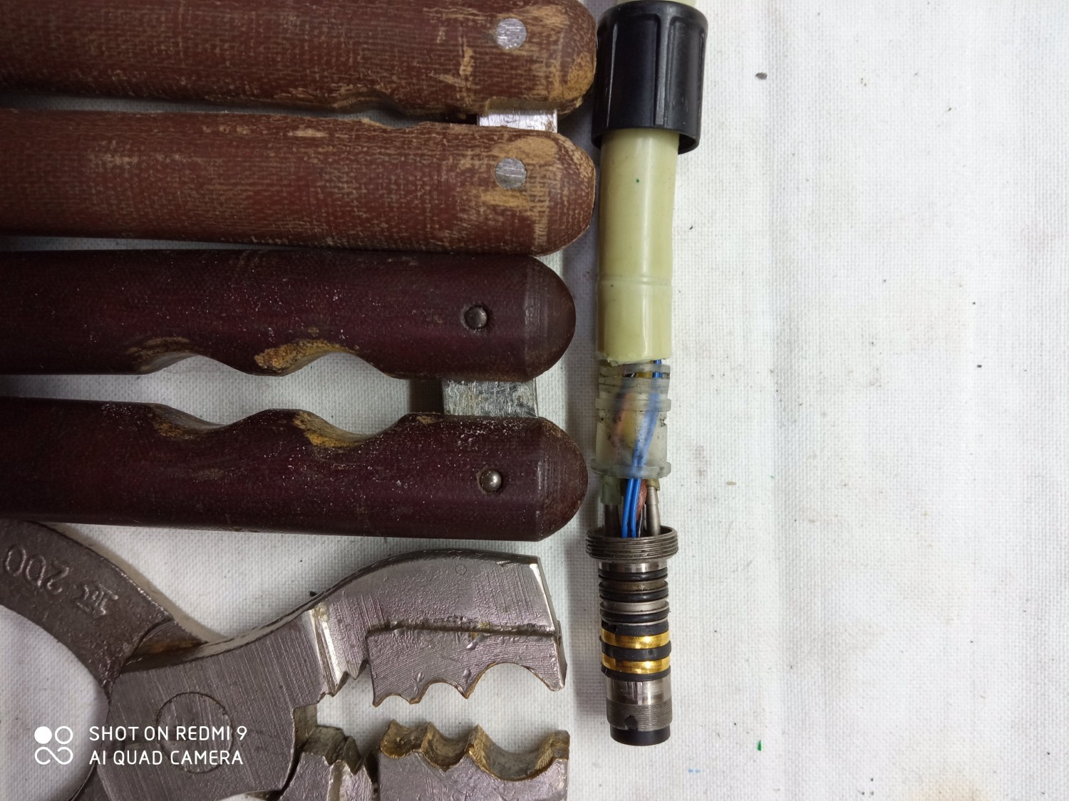

Пришлось разобрать рабочий шланг, но не беда:

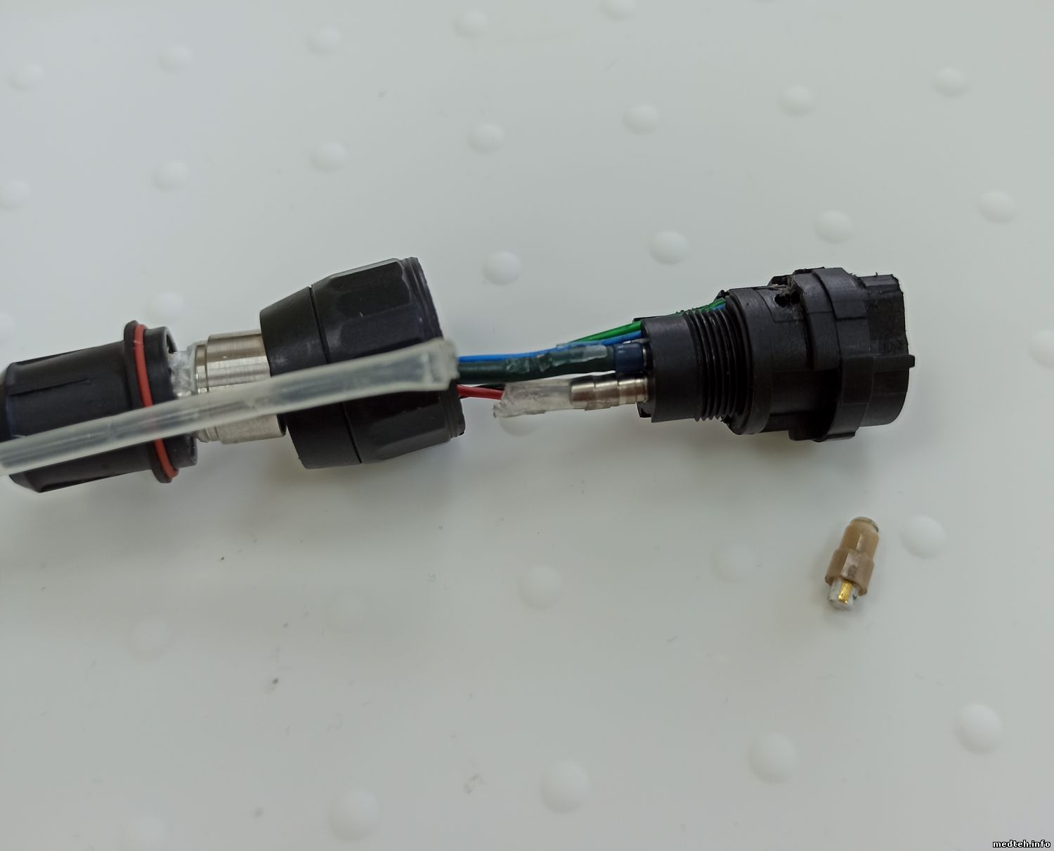

Спасибо за советы, дорогие коллеги!
Разобрал с вашей помощью шланг, не исправен светодиод.

Где там светодиод? Он к шлангу отношения не имеет, а прямая замена лампы накаливания на LED возможна только, если диод со встроенным драйвером, отсюда и цена. А так-то: "Любишь Сирону, люби и лампочки покупать" ...
