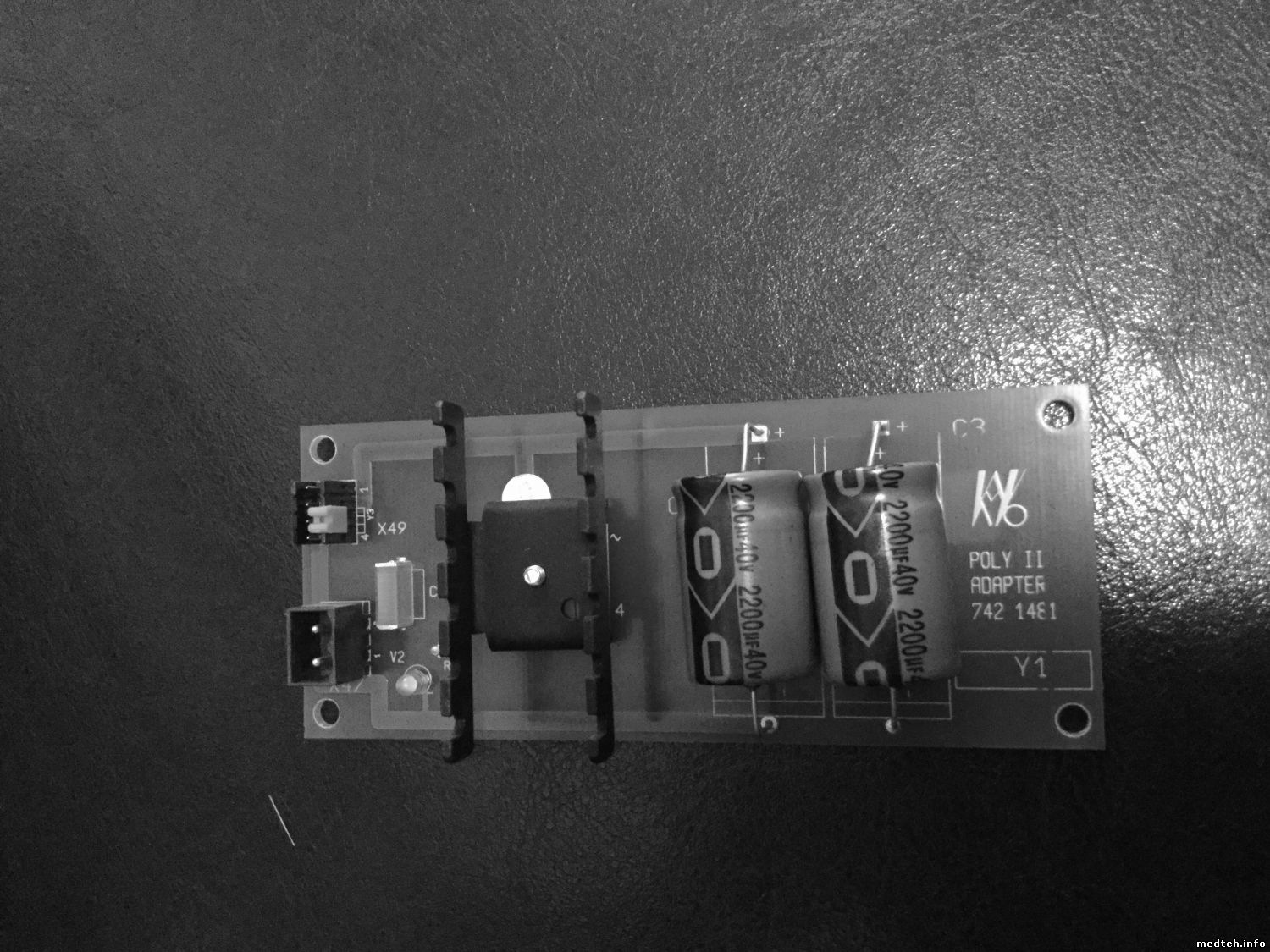

Решение проблемы. Замена платы питания для POLYLUX II, которая находиться в гидроблок. Благо удалось снять с донора))

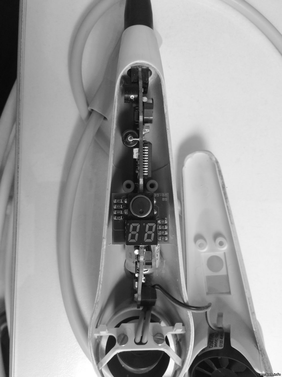

Стоматология
Светильник в разборе.

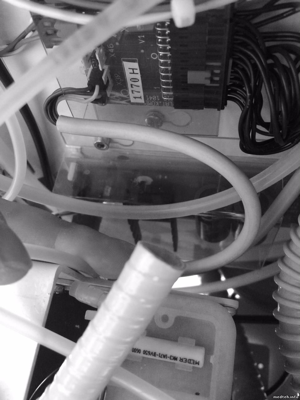

Стоматология
Месторасположение платы в гидроблок.
