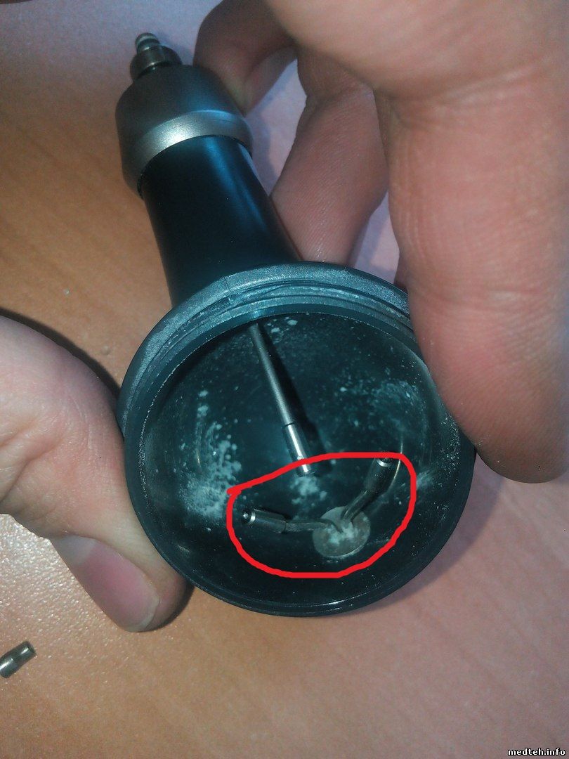

Доброго дня. вот такая неприятность произошла 1 фото (всю эту часть можно менять?)

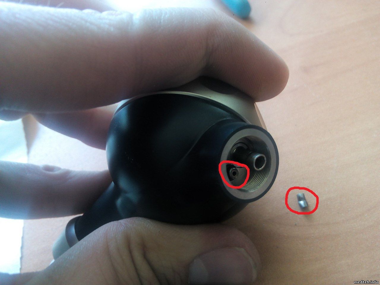

Вопрос - есть ли схема полной деталировки и вообще меняется ли та часть которая на втором фото отмечена и на первом получается вся железная которая.
Спасибо
МастерБакуДата: Четверг, 04.Май.2017, 21:28 | Сообщение # 2
трубка вынимается .
cheburekДата: Среда, 10.Май.2017, 10:48 | Сообщение # 3
У вас сообщений: 85
Т. Е. Вот всю эту железку (1 фотка) где сломана трубка - можно вынуть?
astraДата: Среда, 10.Май.2017, 11:35 | Сообщение # 4
У вас сообщений: 364
Нет. меняется трубка подающая воздух вместе с соплами (обведены на 2-ой фотографии). А у Вас сломалась трубка воды, она не меняется.
МастерБакуДата: Среда, 10.Май.2017, 12:09 | Сообщение # 5
позвольте дополнить , сенсей , - её можно восстановить без замены узла .
cheburekДата: Среда, 10.Май.2017, 14:16 | Сообщение # 6
У вас сообщений: 85
О... А поделитесь секретом?
МастерБакуДата: Среда, 10.Май.2017, 15:29 | Сообщение # 7
вставить и проклеить
