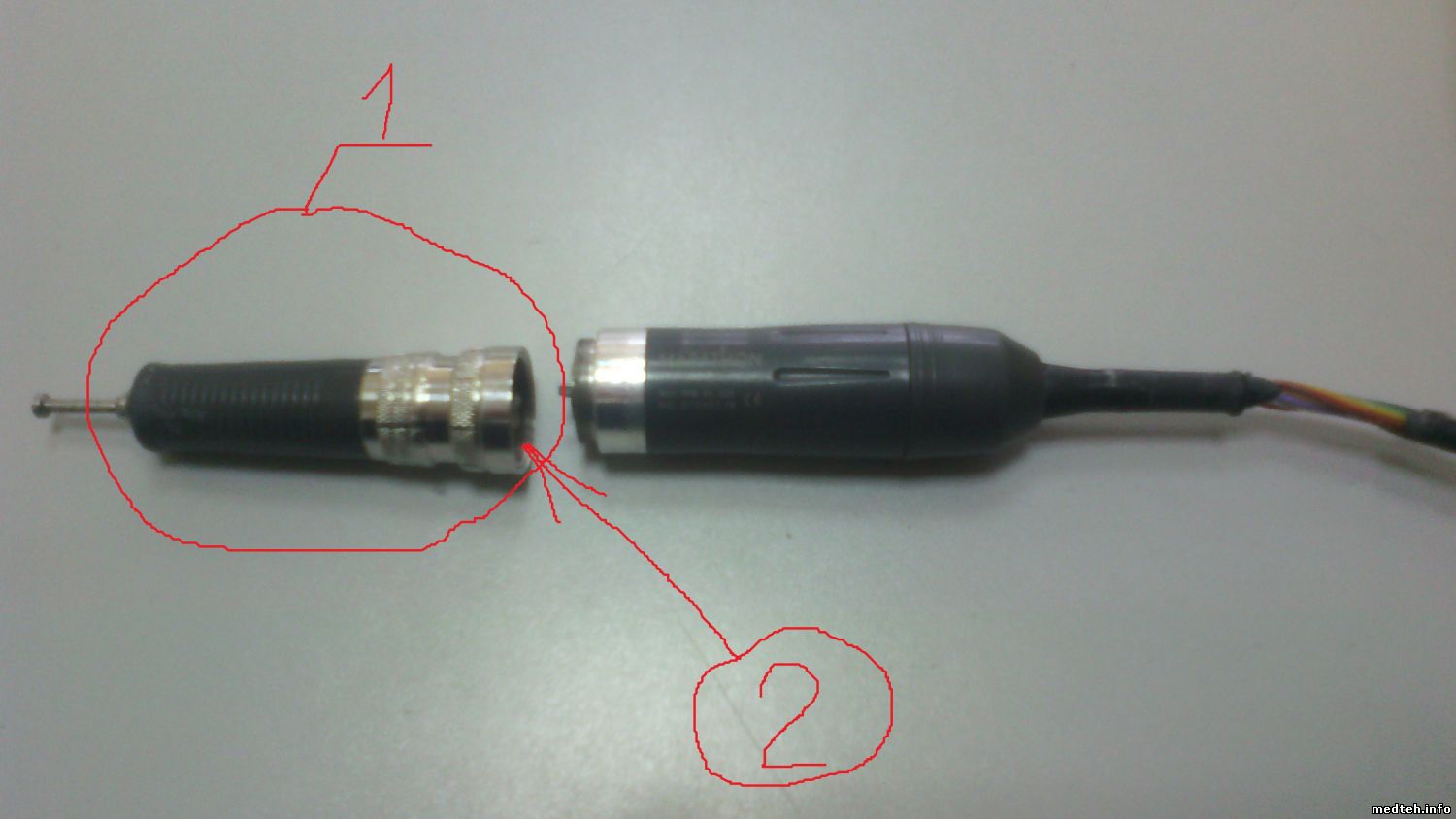

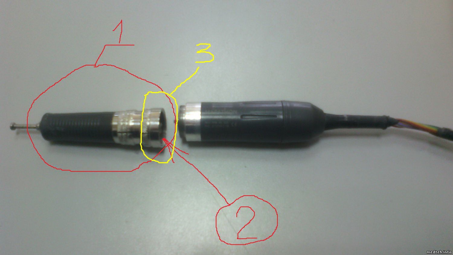

В ремонт попал бесщёточный мотор SDE-BH70S от Marathon.

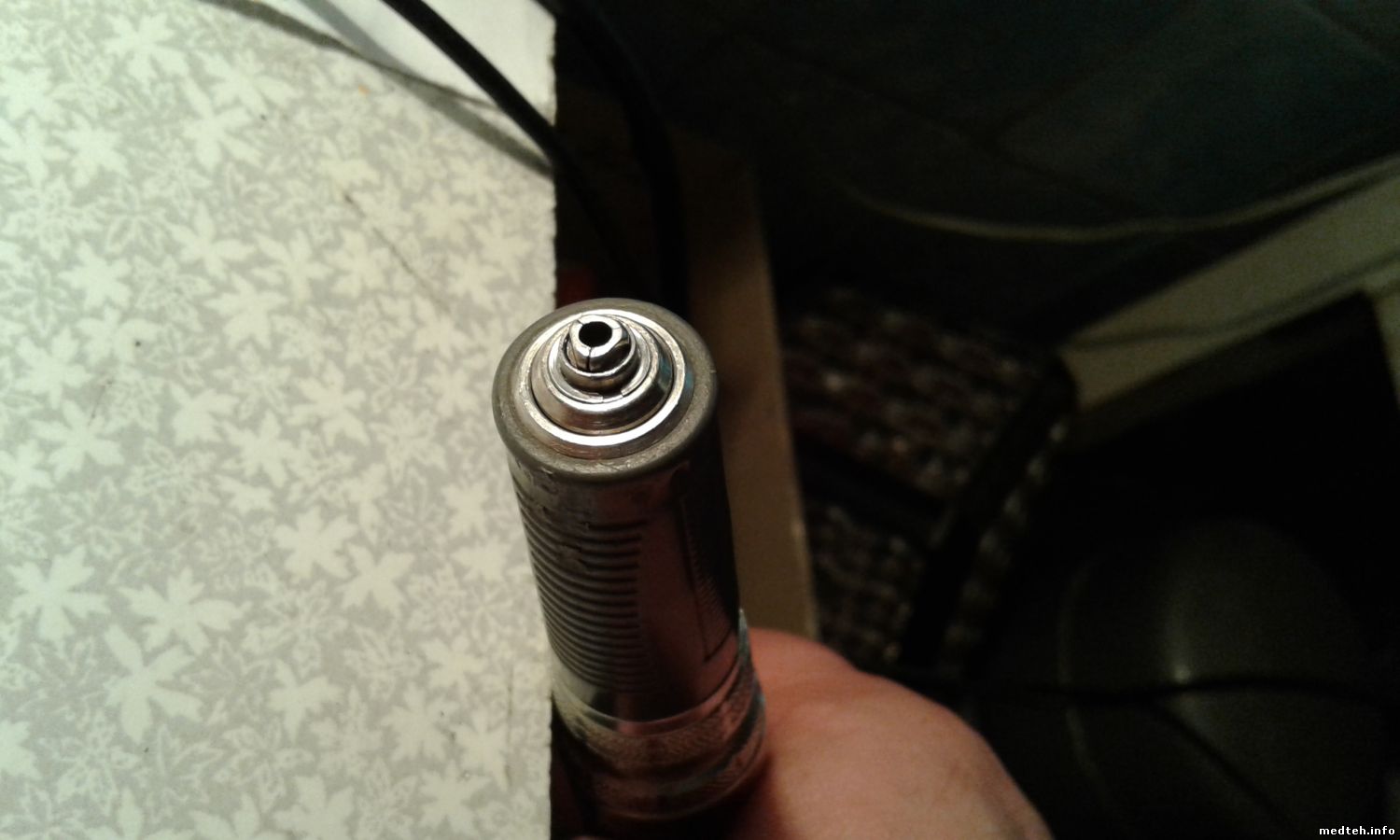

Не могу разобрать наконечник (на фото, поз. 1), чтобы заменить подшипники. Со стороны фрезы нет ни отверстий, ни проточек под ключ для отворачивания (как на наконечниках щёточных моторов), со стороны мотора тоже ничего нет (на наконечниках бесщёточных моторов есть шайба с двумя диаметрально противоположными отверстиями). По логике как-то должна открутиться металлическая часть наконечника. Может всё связано с тем, что наконечник "убитый" и очень грязный?
Буду признателен за любую информацию.
Заранее спасибо!

Сделай фотку своего наконечника с другого ракурса, чтобы было видно место, куда вставляются фрезы, я смотрел фото нового, думаю, он разбирается от тель unknown

Судя по фото, наконечник старый, возможно какая-то переходная модель.
Менял подшипники на Marathon Multi 600 Duo, уже стоят стопорные шайбы, на Forte-100 были и стопорные шайбы и контргайки.
Надо фото наконечника поподробнее и резче. Передняя часть больше напоминает коллекторный наконечник. Случайно это не творение "Очумелых ручек"? ...

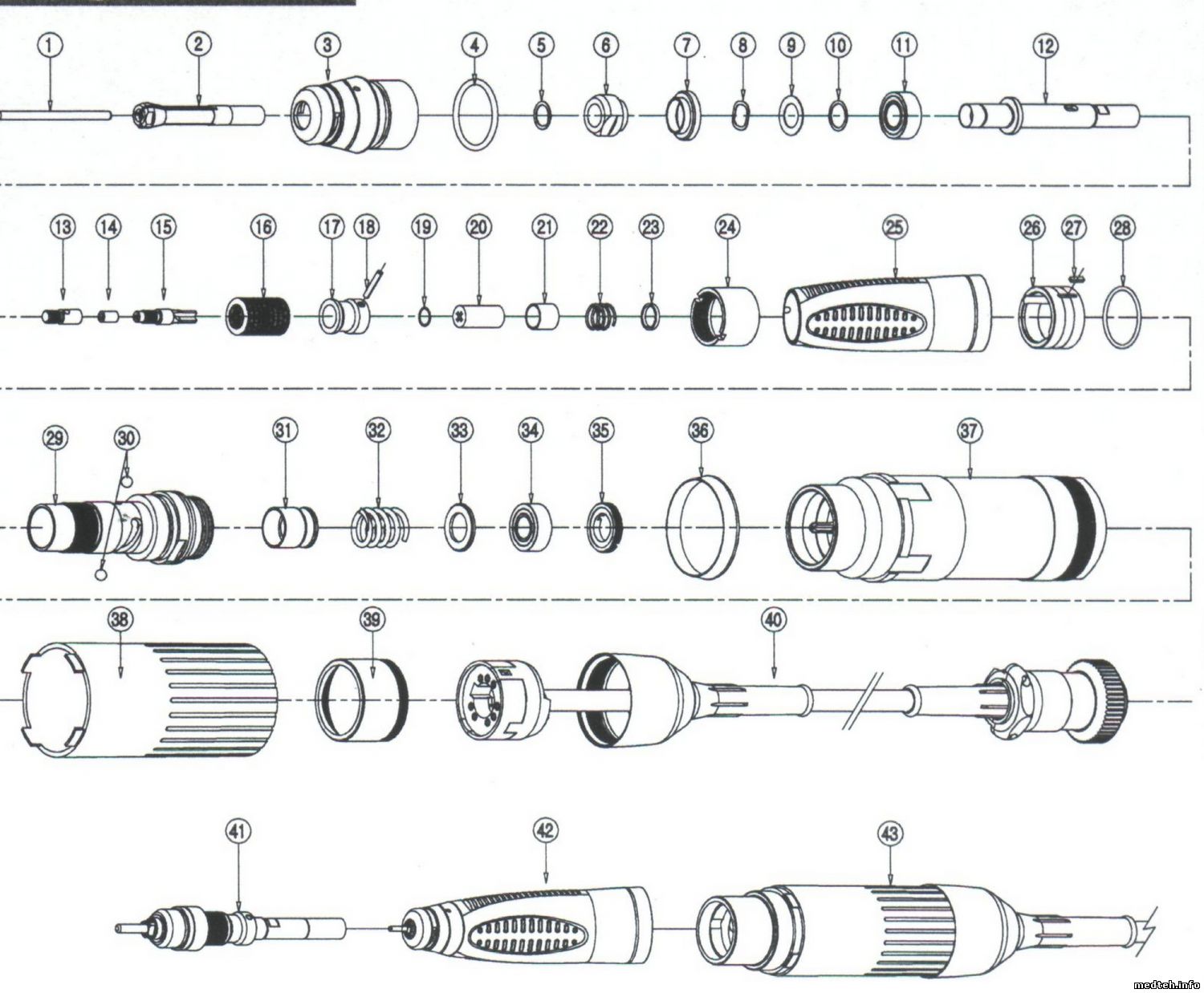

Чтобы добраться до заднего подшипника, скорее всего, надо как у BM50, открутить (латунный) стопор. На рисунке - https://www.medteh.info/_fr/154/2350006.jpg - позиция №35.

Есть тема: "Микроэлектромотор зуботехнический BM50M (Неполадки/проблемы, опыт и советы по их устранению )".

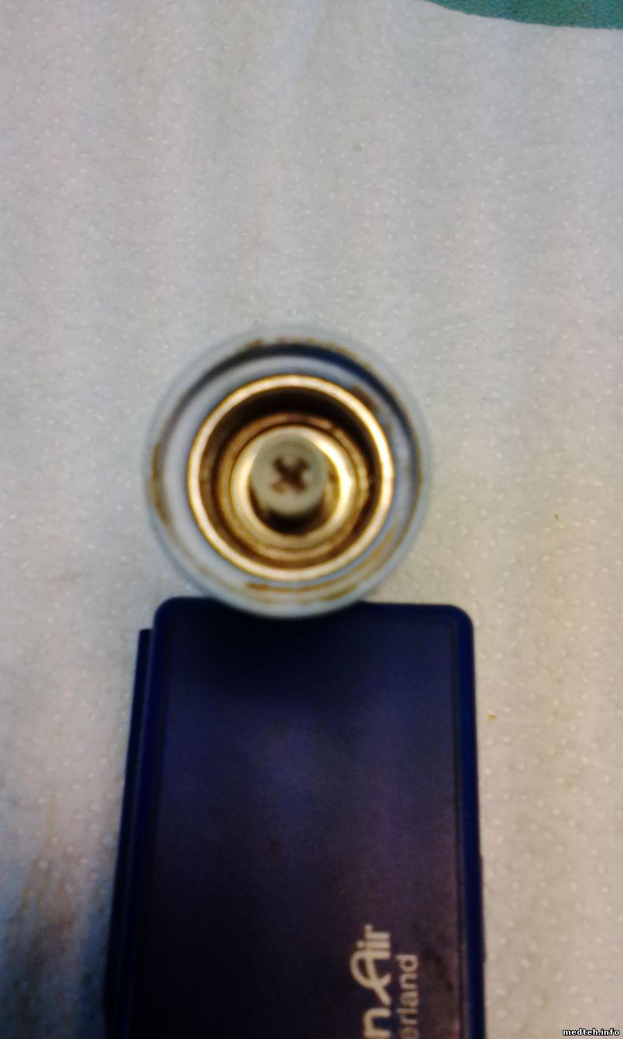

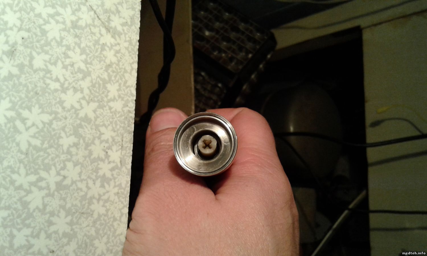

Спереди, это частично коллекторный наконечник (есть стопорная шайба для замены переднего подшипника, но нет ни граней под ключ, ни отверстия под ключ - фото 1). Со стороны мотора, это какая-то "хрень". Нет латунного стопора как у BM50, нет никаких шлицов - фото 2.
Когда держишь за металлическую часть наконечника и за пластмассовую часть, и пытаешься отвернуть (единственный способ, на мой взгляд, разбора), то пластик проворачивается и ничего не происходит. Выбивать ударами по цанге пробовал - не идёт.
На корпусе видны следы открытия цанги плоскогубцами (возможно и провернули из-за этого). Поэтому нужна помощь человека, который это чудо разбирал.
Заранее спасибо!

Vovic, между наконечником и мотором была ли пружина?
Сейчас цанга при собранном наконечнике открывается ли?
Ваша Фотография №2 напоминает вид сзади на Silfrodent. Но тогда сбоку должно быть какое-то подобие винта.

Vovic, а металлическая часть не пополамится случайно?
Может она не целая?

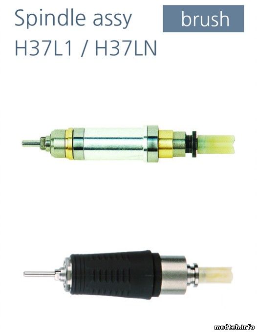

bektyishДата: Вторник, 25.Апр.2017, 19:23 | Сообщение # 9
Передняя часть очень похожа на SH37L.

Вероятно, у Вас открутилась гайка №3 с задней части мотора, она должна была остаться на ней (зафиксирована на локтайт). Если пластик прокручивается на цанговом узле, попробуйте зажать его чем-то подобным и открутить вместе с металлическим корпусом.
Похож на этот: - http://www.medteh.info/_fr/154/2061923.jpg, только задняя часть бесколлекторная.

Оказалось, что разбирается он всё-таки отворачиванием металлической части, удерживая при этом пластмассовую.
Благодаря вашей поддержке я нашёл в себе силы зажать наконечник в тиски и ключом бако с огромным усилием открутил.
Хозяин мотора открывал цангу последнее время плоскогубцами, в один прекрасный момент пластик прокрутился. В добавок ко всему внутри оказалось полно масла - любимый способ ленивых техников оживить цангу. Масло с гипсом превратилось в прекрасный клей. Вот как-то так.

Ну плоскогубцами - это ДА ... Ключ-семейник имеет треугольное отверстие.
Цитата Vovic ()
разбирается он всё-таки отворачиванием металлической части, удерживая при этом пластмассовую. Благодаря вашей поддержке я нашёл в себе силы зажать наконечник в тиски и ключом бако с огромным усилием открутил.
Однако, если верить фото, это девайс от коллекторника. Сначала выходит целиком блок цанга-подшипники, затем можно открутить цангу и почистить. Во внутрь набивается всякая фигня. А если нужно менять подшипники, снимается контршайба. Правда, если до Вас туда уже лазили, то разбираться всё будет плохо. И никаких молотков.
