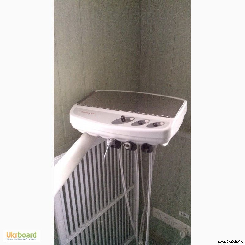

Стоматустановка Chiradent 800 (она же - словадент 800) - Форум медтехников
Alex_UssRДата: Четверг, 06.Апр.2017, 12:19 | Сообщение # 1
У вас сообщений: 526
Электромеханик
Барановичи
Мб кто-поделиться каталогом или скажет как правильно обзываются гофры, которые одеваются на пантограф лампы-осветителя?
Ну, и воздушного регулятора, который стоит на входе установки (родной - пластиковый, лопнули латунные вставки и корпус).
Установлен Vesta DS50 (AJ-FR M14 12 KKM). Тут говорили, что ставят камоцци - опять же, нужен код для заказа или как оно правильное именуется.

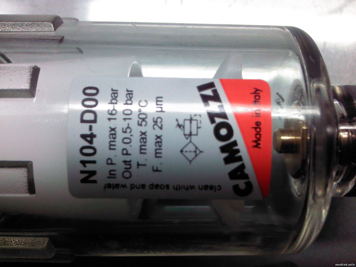

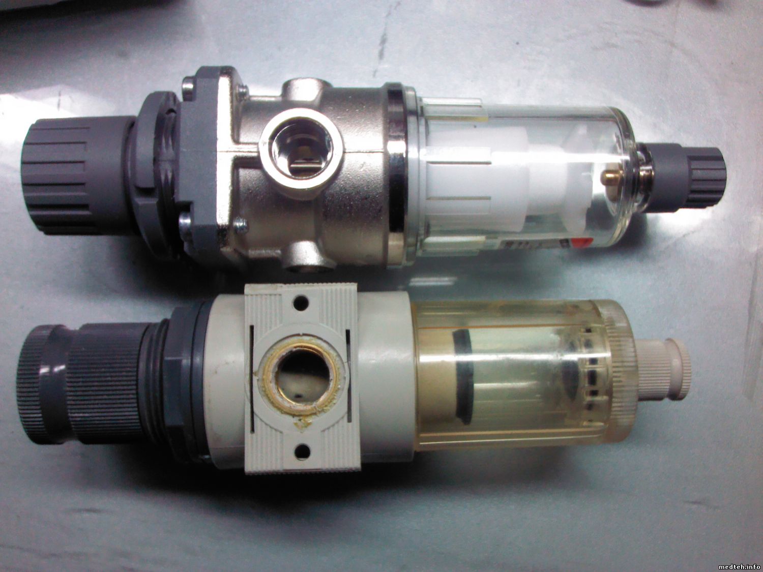

bektyishДата: Пятница, 07.Апр.2017, 16:26 | Сообщение # 2
вот что купили для замены

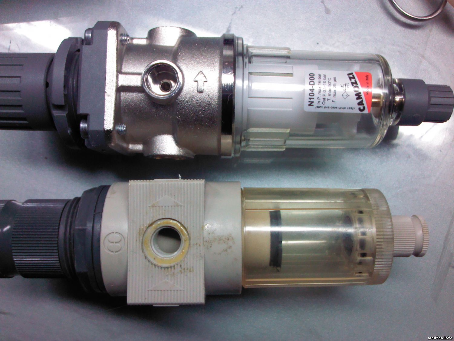

bektyishДата: Пятница, 07.Апр.2017, 16:27 | Сообщение # 3
ещё
goscha-belДата: Пятница, 07.Апр.2017, 19:42 | Сообщение # 4
И это абсолютно правильно! drinks good

Alex_UssR, аналогичный товар будет здесь https://www.festo.com/cms/be_by/index.htm и здесь http://atava.by/ словаки используют кажется корейскую продукцию - можно просто на одну из фирм отправить фото редуктора , уверен что они подберут аналог сами

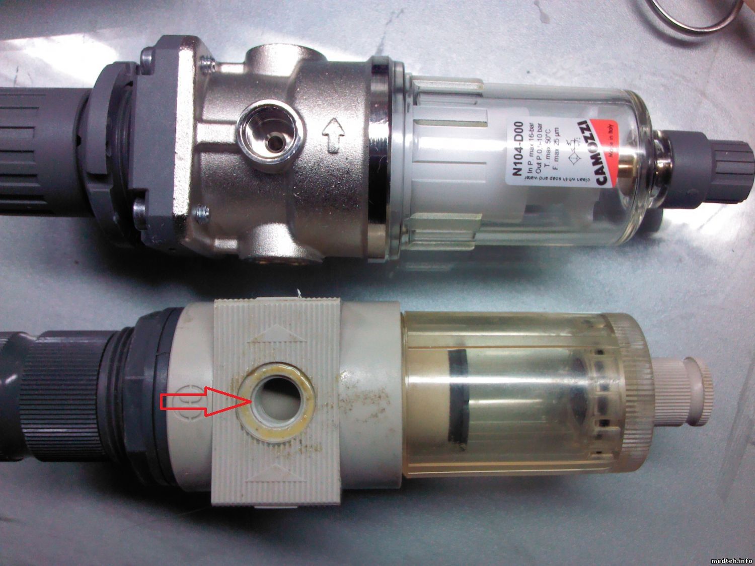

Наличие латунного кольца в фильтре плохо, там часто травит.

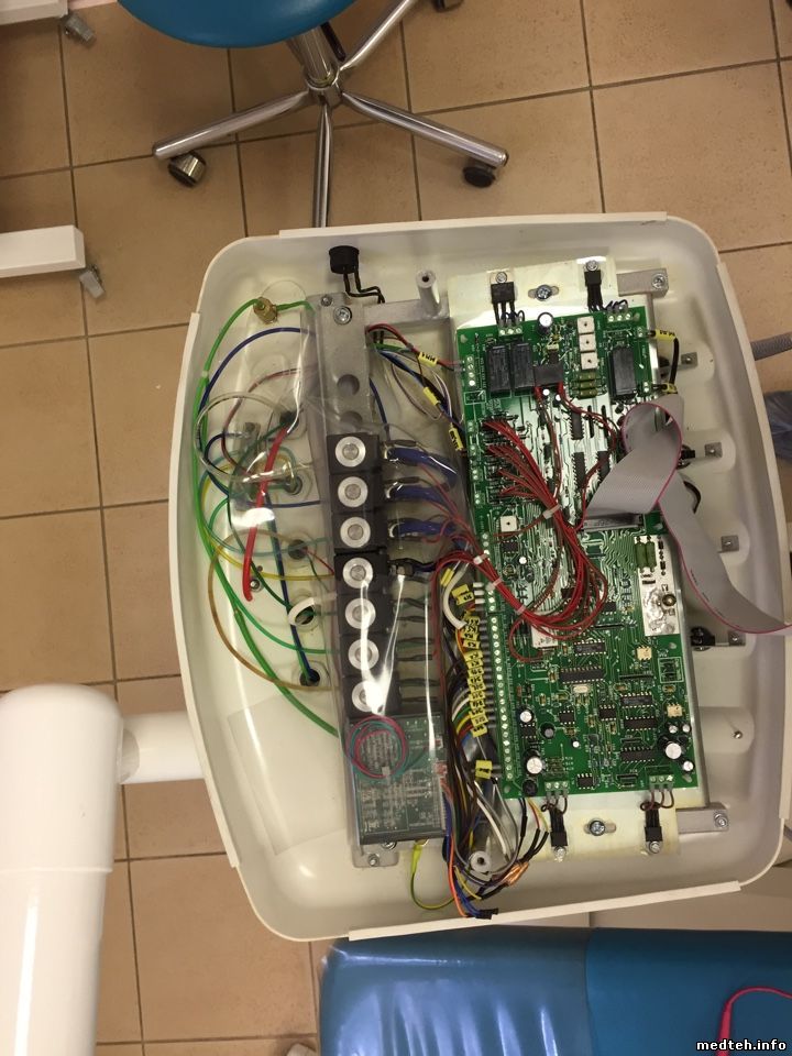

Добрый день, пришлите пожалуйста схему платы в блоке врача, не работает регулятор на микромотор и скалер.
masyanДата: Воскресенье, 01.Окт.2017, 23:20 | Сообщение # 18
У вас сообщений: 82
Ломатель
Donetsk
Здравствуйте, скорее всего вам скажут прислать фото своего столика и тогда помогут.
