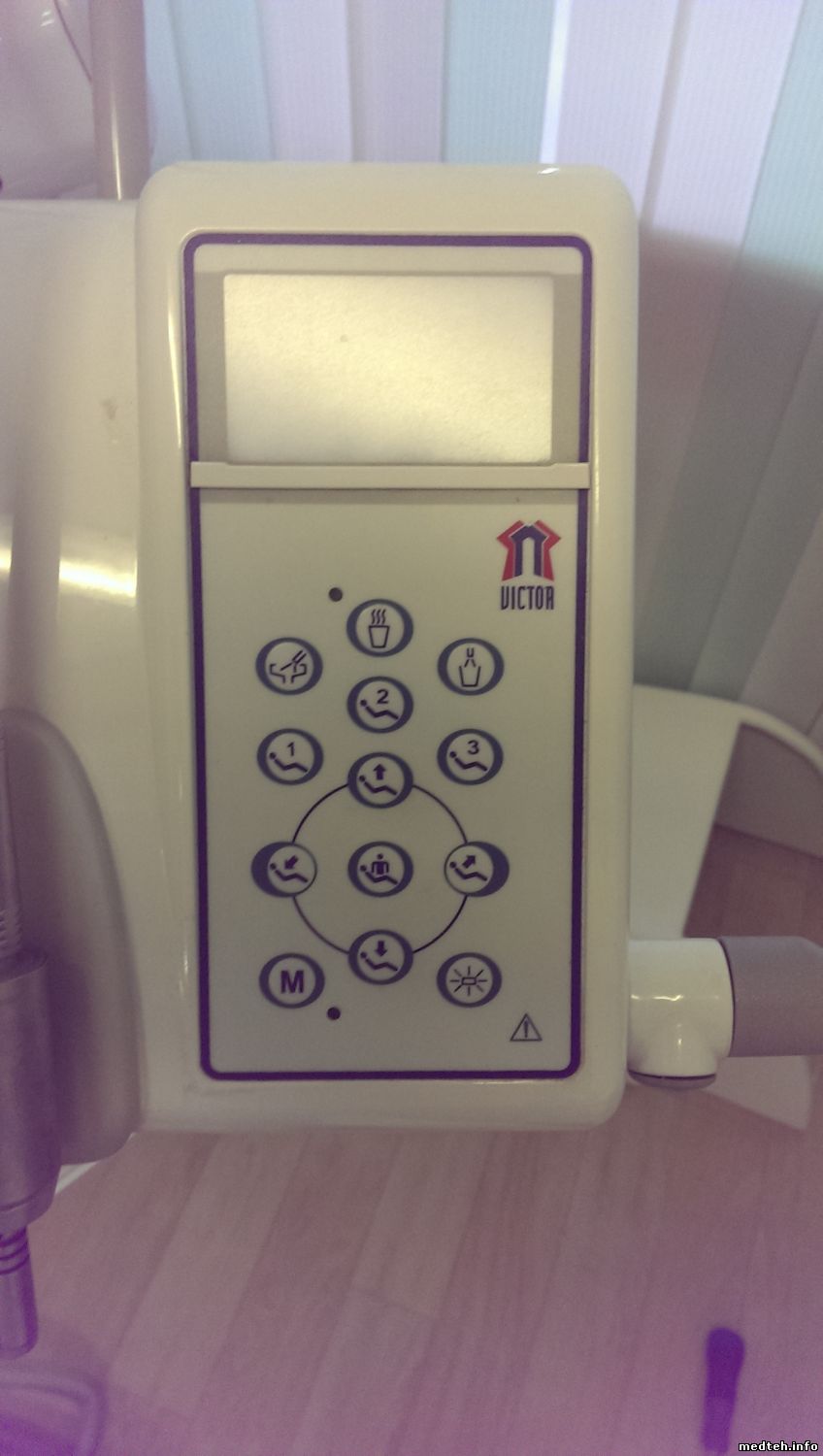

Установка вверх не едет (пару сантиметров не в счет). Спинка двигается нормально. Каких то внешних датчиков не увидел. Скорее всего внутри мотора все спрятано как у большинства китайцев.
На панели есть кнопка "М", которая так же как у большинства китайцев отвечает за настройку. Если ее зажать и подержать то установка начинает подавать длинные звуковые сигналы и можно двигать вверх вниз, но вверх на несколько сантиметров за раз, если еще раз нажать вверх то еще немного, по достижении максимального положения нажимал "М" (думаю,это аналог клавиши Set). Если подержать клавишу "М" подольше и отпустить, то установка начинает двигаться вверх-вниз и спинкой шевелит. Но вверх-вниз двигается опять же только на несколько сантиметров. Проблема усугубляется тем, что если после такой "настройки" установку выключить и включить то она вообще никуда не едет (ни спинка ни кресло). На нажатие клавиш реагирует четырьмя короткими пиками. Пока заново не откалибруешь двигаться не начинает.
Также пробовал подавать внешнее напряжение- кресло поднимается и опускается без проблем, но как только вставляешь штекера обратно картина повторяется. Ну и местами пробовал менять штекера моторов на плате управления- картина не изменилась ( спинка двигается как положено, кресло на пару сантиметров).
Такое ощущение что в процессе калибровки контроллер запоминает что что то пошло не так и после выключения установки блокирует движения и сигнализирует об ошибке. Ну или должна быть какая-то процедура окончания процесса калибровки и без нее после выключения сбой происходит.

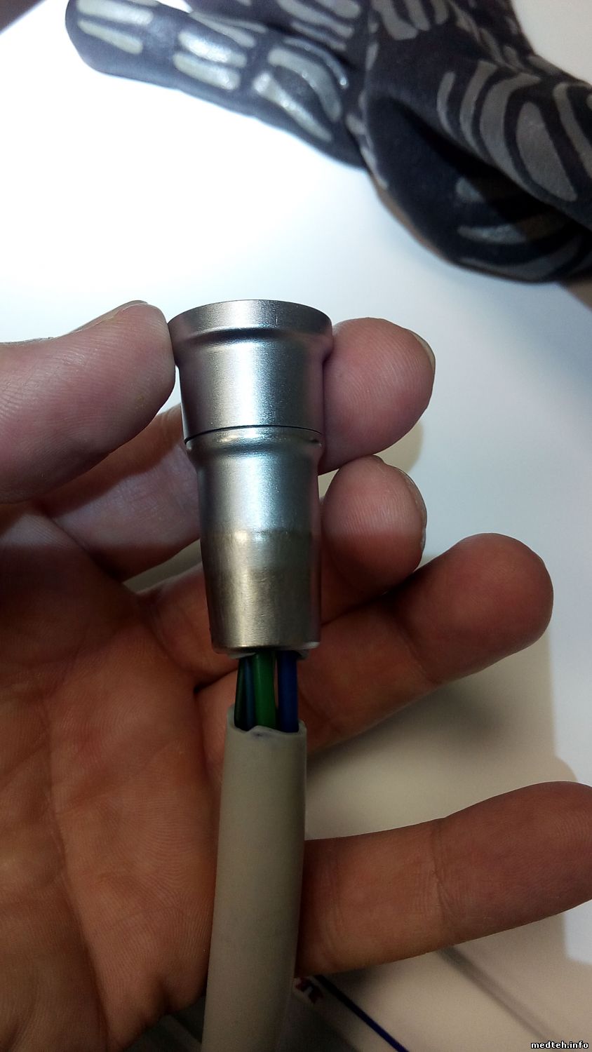

Многооборотных резисторов нет. Есть геркон, который залип. Вчера вечером только позволили снять мотор. Разобрал мотор-оказалось что геркон залип, плюс к тому с этого геркона оборвался провод в шнуре ( уж не знаю как так вышло). Поэтому при попытке прозвонить без разборки мотора залипание геркона выявить не удалось.
Купил похожий геркон, повозился с пружиной, но, вроде собрал.

Установил мотор на установку- все заработало. Залипший геркон и обрыв в цепи не давали провести калибровку, как только устранил причину установка сразу стала корректно калиброваться согласно инструкции во втором сообщении.
