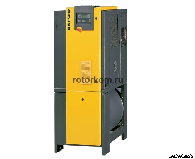

bektyishДата: Четверг, 23.Фев.2017, 07:28 | Сообщение # 1
AIRCENTER 8 - Kaeser
Технические характеристики:
Размеры (ШхГхВ) 590 x 1090 x 1560 мм
Вес 300 кг
Объем ресивера 200 л
Кол-во установок до 18
Частота 50Гц
Напряжение 400В
Дополнительно Хладагент, Система слива конденсата
Проиводительность при 7,5 барах 800 л/мин
Проиводительность при 10 барах 670 л/мин
Уровень шума 64 дБ
Страна Германия
Потребляемая мощность 5500 Вт --- цена • 799 950 руб.

ваше мнение о AIRCENTER 8 ?

AIRCENTER 8 - Kaeser - винтовой масляный компрессор, привод от одного двигателя. При каком то сбое, вы остаетесь без воздуха.. Плюс наличие большего числа фильтров, т.к в воздухе будут пары масла и их как-то нужно убирать..
Ekom DK50 9x2VT /M - модульный безмаслянный, т.е даже при каких то неполадках в одном из модулей, остальные все равно будет давать воздух, ну и отсутствие масла в воздухе изначально уже жирный плюс..

smokes, сравнивать тут нечего - стоимость , ресурс , габариты , вес , шум , потребление - всё в пользу Kaeser. масло - поверьте после фильтров его нет ( запаха нет - точно) , поломка - ломаются все ( можно прикупить китайца на 4 машины в резерв , кстати в случае с экомом - тоже не лишнее)
не нравится - Объем ресивера 200 л . желательно иметь на каждую машину от 20л.
- у них же есть дополнительный вертикальный ресивер. good
