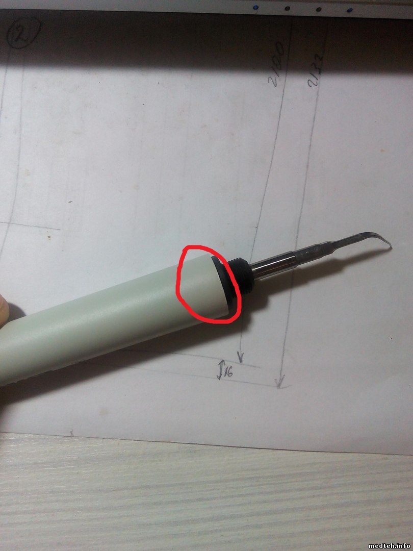

Скалер EMS Piezon master 400 фирмы EMS.
Проблема такая :

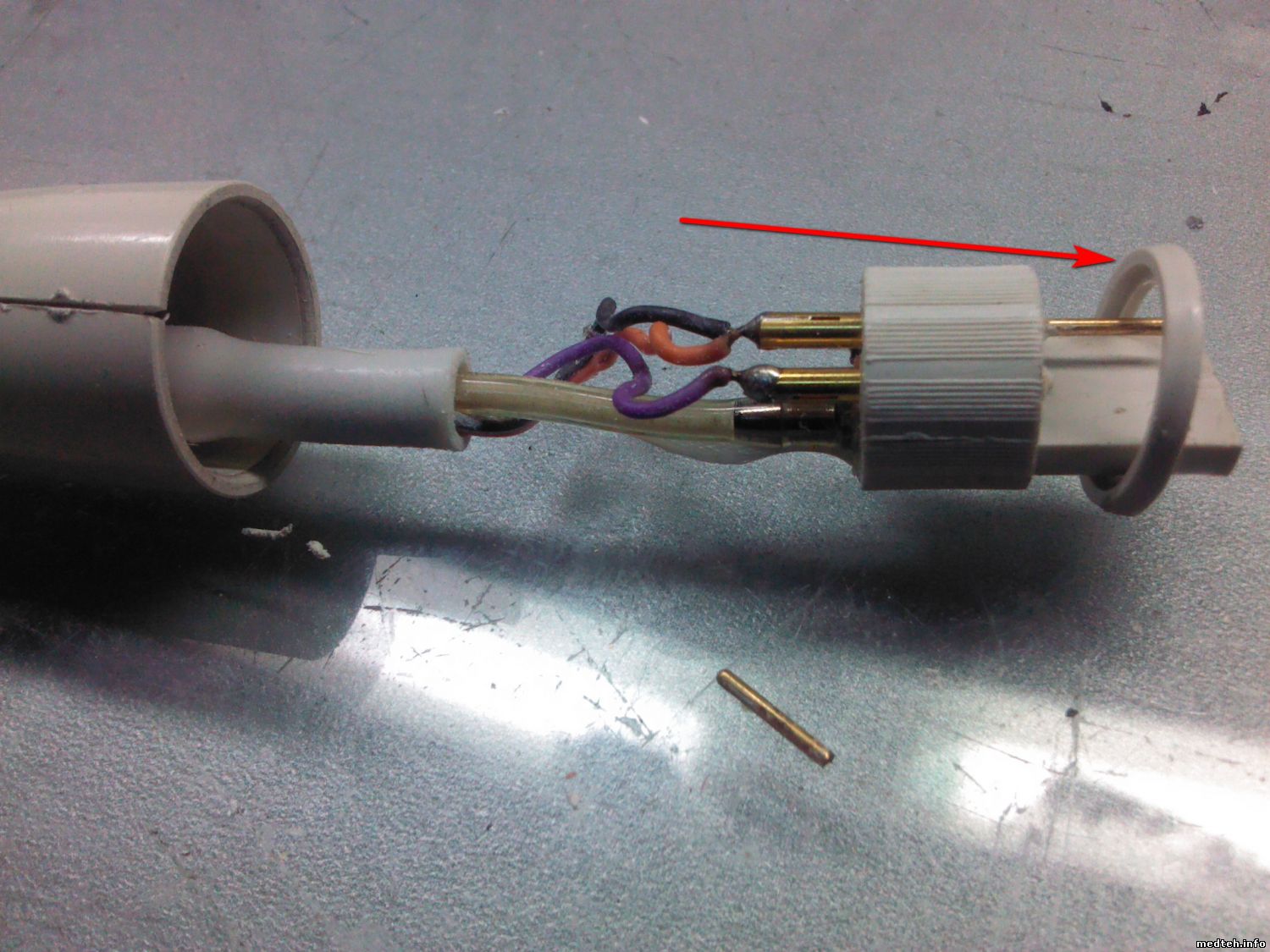

одеваю насадку (проверена, рабочая), нажимаю на педаль появляется какая то активность но мощность маленькая и всего лишь на пару секунд. помпа работает всегда при нажатии, т.е. педаль, вроде, как ни при чём.
На наконечнике одна нитка по середине сорвана - это может быть причиной?
Провода от генератора до наконечника целы.
(если прозванивать сам наконечник то один провод звонится на 0, второй на 160 Ом не знаю должно так быть или нет, но например на установке вариус 170 один в ноль звониться другой провод - обрыв. )
Генератор иногда выдаёт 3 - 6 в и держит довольно долго, иногда вольт 14 даст и сразу пропадает, есть ли у него обратная связь?
В общем, куда дальше капать, господа техники?

nikola-gavДата: Воскресенье, 19.Фев.2017, 18:17 | Сообщение # 6
Пенза
сейчас порверил с наконечником и без, если без наконечника нажимаешь на педаль то через пару секунд на плате генератора моргает красный светодиод(я так понял это как раз и есть - когда он не видит наконечник)
а если с наконечником - то светодиод не моргает а напряжение 4 в, но уз нет, а иногда 20-30в тогда уз есть но это всего на секунд 5-10.
И где отмечено красным кругом - греется очень если долго мучить наконечник.и пахнет чем то. что то вроде паленого.

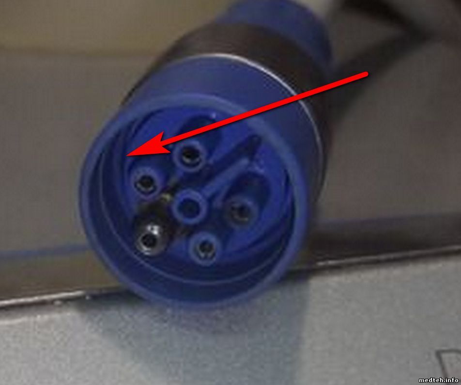

еще вопрос - можно ли подключить другой наконечник - ну естественно он не влезет - но например проводами. просто проверить.(например тот же 170 вариус)
чревато чем то это для другого наконечника?

с EMS совместим китайский Woodpecker - вот только и те и другие бывают со светом и без - разьёмы идентичные
скорее всего вам подойдёт https://stomdevice.ru/woodpecker-hw-3h.html
а здесь есть фото разъёма https://ru.aliexpress.com/store.....LNZMBN
Сообщение отредактировал bektyish - Воскресенье, 19.Фев.2017, 18:51

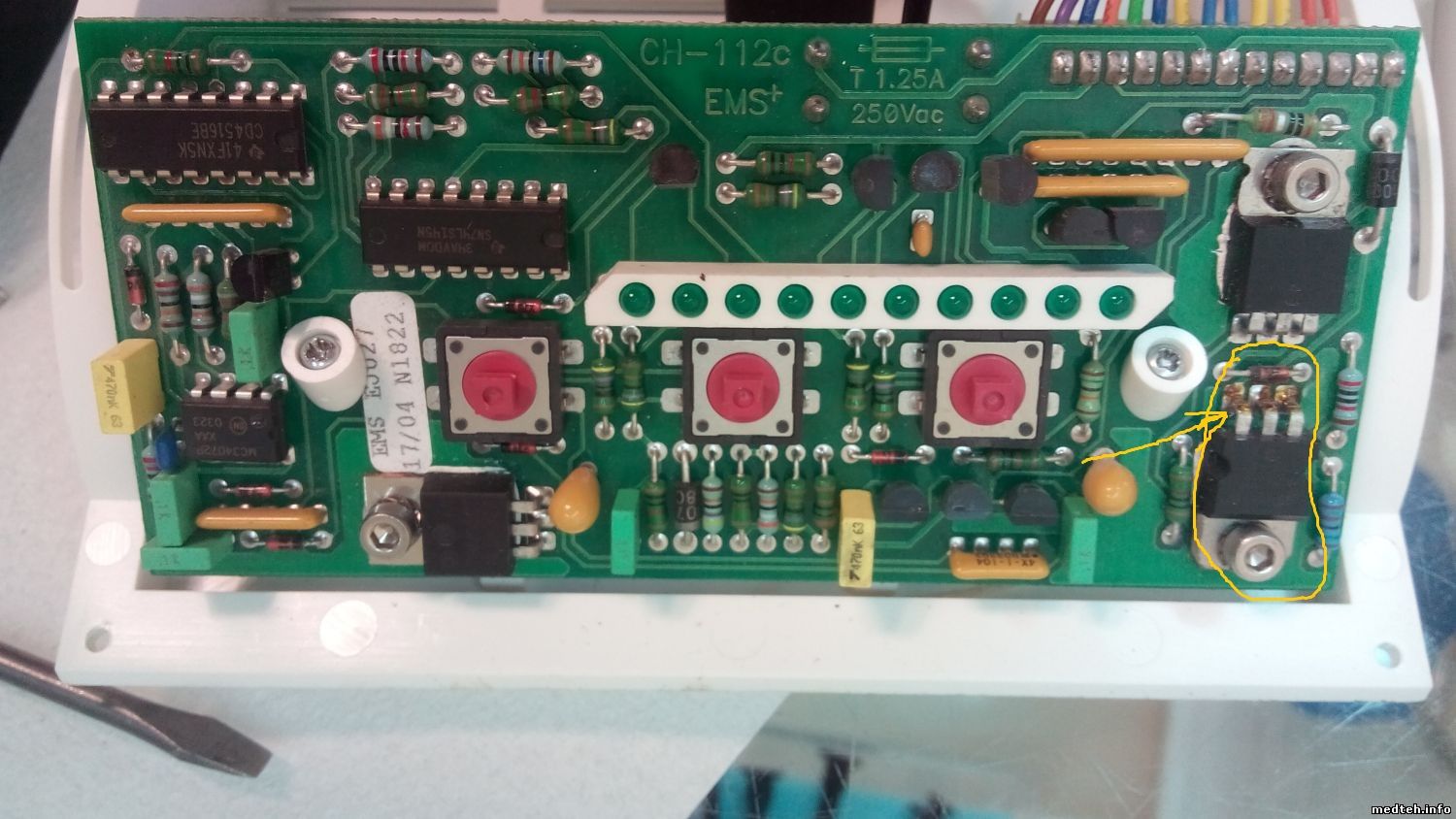

Приветствую уважаемых форумчан.
Приношу автору темы свои извинения за то, что пишу здесь - защита от спама не дает создать свою, надо сообщений набрать 3 штуки... Ну, не суть.
Прошу помощи в оживлении скалера EMS SA CH-1260 Nyon.
Суть проблемы: низкая выходная мощность ультразвука, крючок еле-еле вибрирует.
Со слов персонала, сначала весь аппарат перестал работать. Пришел мастер и заменил вот эту плату
сказал, что больше ничего не могёт.
Скалер типа заработал, но с малой мощностью. Внутри стоит также вот такой модуль:
Регулировка мощности кнопками "+" и "-" вроде работает - столбик светодиодов прибавляется/убавляется, тон-отзвук
от вибрации крючка меняется. Смотрел осциллограмму на проводах наконечника: частота около 25 кГц, амплитуда примерно
200 Вольт. Форма колебаний меняется при нажатии на вышеуказанные кнопки, амплитуда - незначительно, частота - не понял.
Пробовал ставить другой (новый) наконечник, но не родной, а типа совместимый с данным агрегатом. Картина еще хуже: мощность ещё меньше (судя по вибрации), частота колебаний и форма осциллограммы меняется от силы прижимания крючка
к металлическому предмету (на родном наконечнике такого эффекта нет).
Подскажите, куда копать?
Мануал на сей девайс реально найти? Или хотя бы на US Generator?

МастерБакуДата: Пятница, 24.Фев.2017, 09:22 | Сообщение # 14
на ней видны следы замены как минимум одного элемента , причём силового . или неисправность осталась либо возникла вновь. надо попробовать включить генератор минуя плату управления.

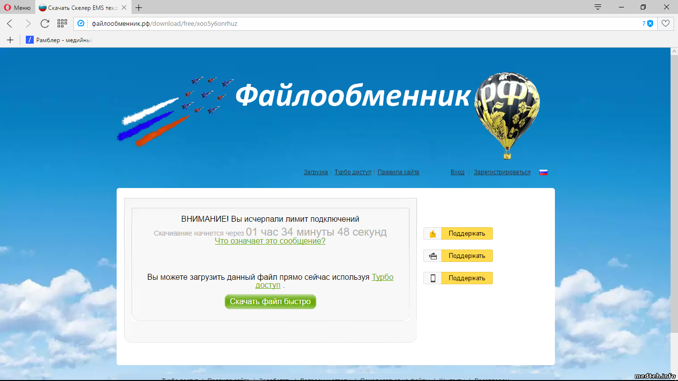

http://файлообменник.рф/xoo5y6onrhuz.html
Yulana34Дата: Пятница, 24.Фев.2017, 17:29 | Сообщение # 22
МастерБаку,
Ждать долго однако.
МастерБакуДата: Пятница, 24.Фев.2017, 17:58 | Сообщение # 23
а у меня -
biggrin

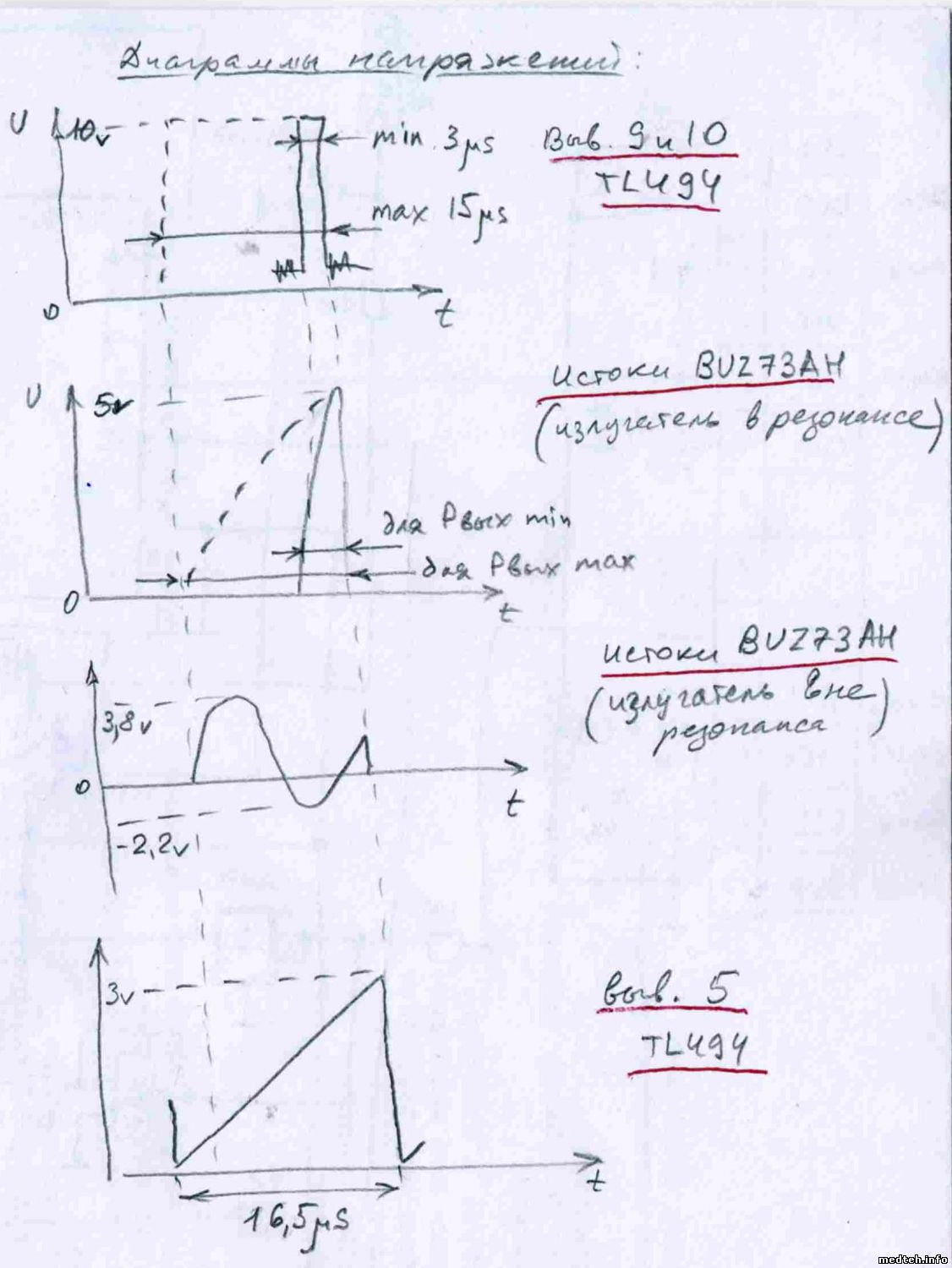

Как видно из структурной схемы и осциллограмм техдокументации, генератор US на TL494 управляется микроконтроллером 80С51 через АЦП путем подстройки частоты генерации (микросхема TL494 имеет внешние частотозадающие элементы), а также изменением скважности генерируемых импульсов (классическая ШИМ). Причем, я так понял, имеется обратная связь от генератора к микроконтроллеру - последний имеет возможность измерять частоту генерации и ток ключей полумоста, наверное, для коррекции влияния механической нагрузки на крючок или изменения инерционности его резонансной системы при увеличении мощности колебаний.
А то самое пресловутое напряжение 0...5В, наверное, должно подаваться на микроконтроллер через вход 5-PIN и компаратор (с управляемым порогом или это такой АЦП?) и программным способом управлять мощностью US. В моем случае - с той самой платы с кнопками, которую менял мастер. Как-то такая картинка вырисовывается.

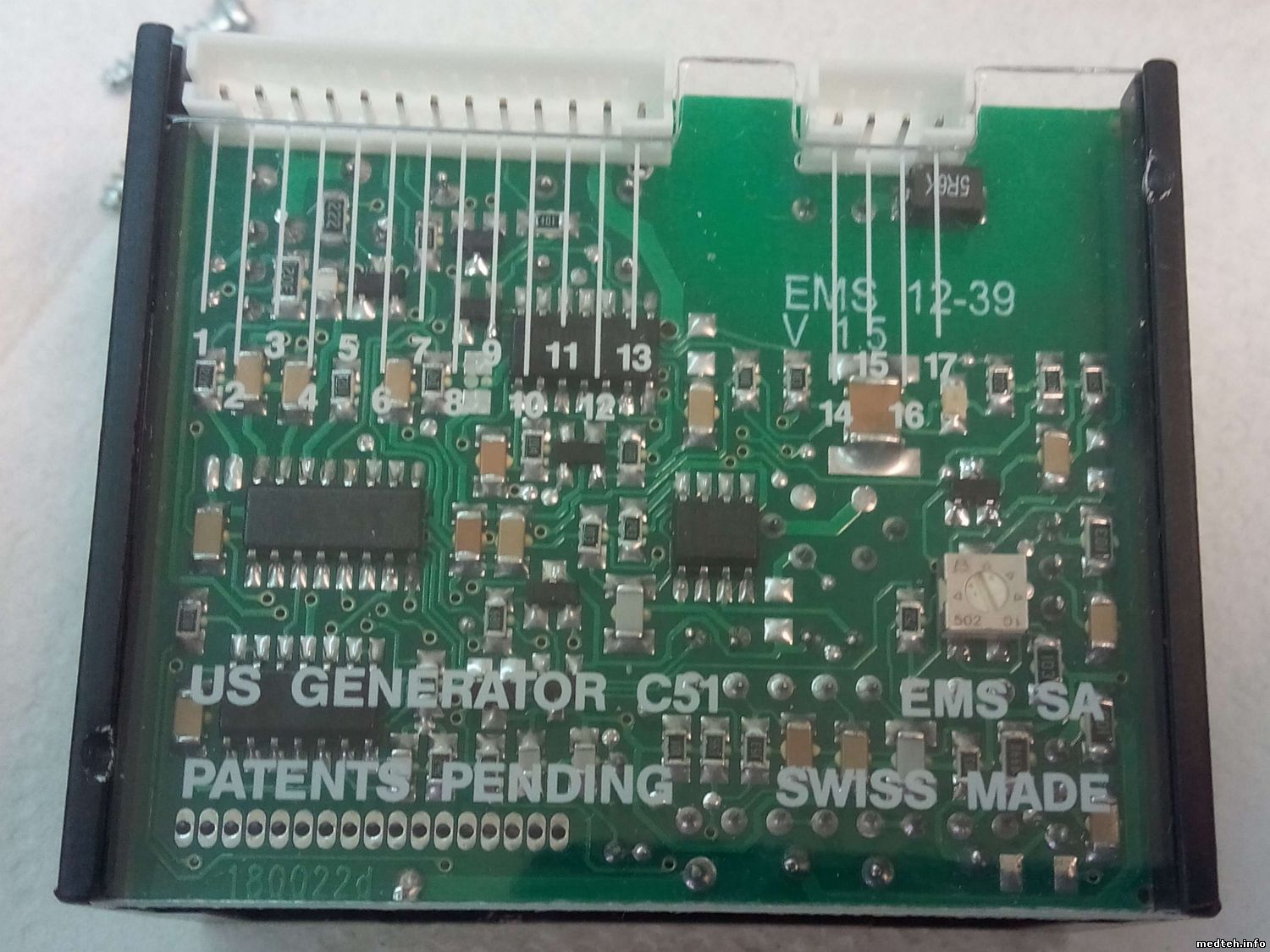

sheppardДата: Четверг, 16.Мар.2017, 19:52 | Сообщение # 29
начальная
Рязань
Приветствую, джентльмены!
Как и обещал, возвращаюсь к теме о скалере модели CH-1260 Nyon.
вот это мы ждём от вас . за вами должок ! biggrin
Цитата art-i-k ()
Я дал удочку: ловить уже Вам. Удачи!!!
Была в перестроечное время такая шутка:

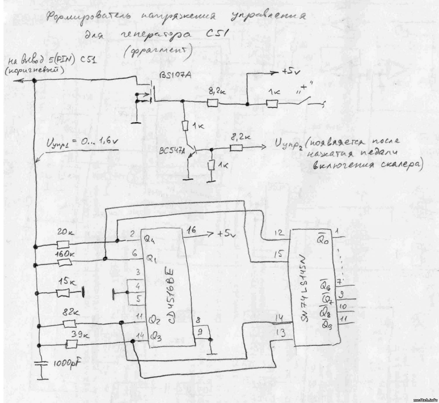

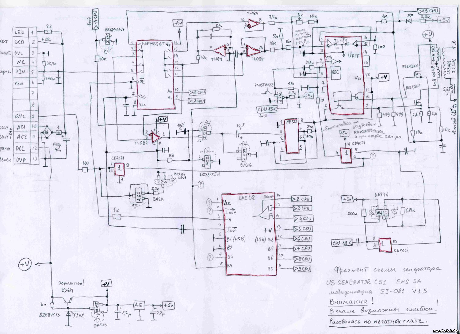

- Меня в автобусе в час-пик так тесно к Ней прижали, что я, как порядочный человек, был вынужден на Ней жениться...
Так вот, чтобы соблюсти порядочность, привожу ниже фрагмент схемы "US GENERATOR C51",
нарисованный мной по печатной плате в процессе выяснения причины отсутствия регулировки
мощности ультразвуковых колебаний вышеупомянутого девайса.
Но сначала краткие комментарии:
1. Схема МОЖЕТ СОДЕРЖАТЬ ОШИБКИ.
2. Трех- и четырехногие СМД радиоэлементы обозначены маркировкой с их корпуса,
рядом указана предполагаемая расшифровка типа радиоэлемента,
пунктиром или значком - его наиболее вероятное содержимое.
3. Значком "?" помечены неотслеженные до конца или непонятные мне связи.
4. Микропроцессор не нарисован, но для найденных соединений его выводов со схемой в прямоугольнике
указан номер его вывода, например, "16 CPU".
5. Схема рисовалась не ради её самой, а с целью определения принципов функционирования
и управления генератора. Поэтому это не СХЕМА, а лишь небольшой её фрагмент.
6. Номиналы конденсаторов, за исключением легкочитаемых, не измерялись и остались неизвестными.
7. Если Вы собрались воспользоваться моим, ... кхм, "творчеством" в любых своих целях,
то ВЫ ЭТО ДЕЛАЕТЕ исключительно НА СВОЙ СТРАХ И РИСК.
7. Выражаю надежду, что я не зря провел несколько дней в обнимку с тестером и МБС-10, и результат
этих объятий будет полезен отважным людям, самостоятельно ремонтирующим
медицинское оборудование вне пределов Сервисных центрОв.
Рис.1
Теперь по порядку. Выходная мощность генератора C51 управляется напряжением на выводе 5(PIN),
которое подается с большой платы девайса и лежит с пределах примерно 0...1,6В, а не 0...5В, как писали
ранее, что, возможно, характерно для другого варианта реализации этого генератора. Мне попался релиз EJ-081 v1.5
Фрагмент схемы формирователя напряжения управления выходной мощностью на большой плате привожу ниже.
Рис.2
Вернемся к первому фрагменту. Напряжение управления выходной мощностью меняет порог на
выводе 2 TL494, регулируя скважность (ШИМ) выходных импульсов на её выводах 9 и 10,
управляющих ключами первичных обмоток трансформатора. Чем шире импульсы, тем больше энергии
перекачивается через транс в пьезоэлемент и тем мощнее его вибррррррация)).
Похоже, что процессор имеет возможность измерять частоту генерации на выводе 5 TL494 (->выв.15 CPU)
и, возможно, корректировать её в небольших пределах по какому-то только ему ведомому алгоритму,
управляя суммарным сопротивлением между землей и выводом 6 TL494. Ещё процессор измеряет токи ключей,
текущие через 2 токовых сенсора по 5,6 Ом (здоровенные такие резисторы), и по ним определяет факт потери
наконечника, сопровождая его унылым одиночным помаргиванием хорошо всем знакомого
красного светодиода на плате генератора. При этом процессор выставляет высокий уровень
на выводе 4 TL494, обеспечивая минимальную длительность её выходных импульсов. Подозреваю,
что ещё это воздействие на вывод 4 кратковременно имеет место и при подаче питания на генератор
для обеспечения "мягкого старта" С51.
Так вот, в процессе поиска обнаружил следующее. Осциллограммы напряжения на токовых сенсорах
ключей при холостом ходе (крючок наконечника ничего не касается) имеют почти максимальную
и нестабильную длительность (это при нулевом-то напряжении управления!!), а вид - обрезок синусоиды
(третья картинка рисунка 3) и вообще еле-еле регулируются по длительности напряжением управления,
изменяемого вплоть до 2,3В (подавал от отдельного источника; после 1,6В воздействие вообще нет).
Наконечник при этом "присвистывает" на разные лады и его крючок мощь не выдает.
Рис.3
Повторюсь, пьезы для меня - темный лес, не силен я в тензорах ни разу. Что это за радиоэлемент такой
и как должно быть, когда все хорошо, тоже без понятия. Но, поразмыслив и помоделировав выходной
каскад генератора С51 в MicroCAP, понял, что излучатель наконечника находится
не на резонансной частоте. Он колеблется на какой-то своей гармонике, обрывки которой я вижу на токовых
сенсорах ключей. Если пьез питается напряжением, то резонанс его должен быть по току как
у параллельного колебательного контура, и на резонансе его сопротивление должно иметь минимальную реактивную
составляющую. Соответственно, выходной транс должен хорошо нагружаться этим почти активным сопротивлением
и токи ключей должны иметь форму красивых пиков, а не огрызков затухающей синусоиды - картинка 2
на рисунке 3. Эта синусоида имеет некоторую небольшую постоянную составляющую, которую TL494 воспринимает
как недодачу мощи и раздвигает ШИМ почти до максимума при нулевом напряжении управления
на выводе 5(PIN). Управление - ноль, но длительность импульса управления - на максимуме,
а мощность - никакая. Круг замкнулся.
Далее проницательный читатель, осиливший всю эту длинную писанину, уже должен догадаться о следующем
шаге её автора и от души посмеяться над его инженерной недалекостью.
"А что это за ключик? Ааа, им можно подтянуть наконечник! Ой, прокрутился, ой, *%$ть, опять
прокрутился, резьба-то сорвана... Засунем-ка в неё щас чо-нить, проволочку медную расплющенную...
Оооо, затянулся наконец крепко, п@#ла! Ну-ка, что тут у нас с импульсиками на холостом ходу крючка?
Вооооот. Теперь порядок, и наконечник не пищит... И длительность импульсов управления теперь какая маааааленькая...
Ой, дорогая, прости, я случайно сделал эту дырдочку в ... Да, да, вот этим самым крючочком, да..."
Поверил, называется, на слово медперсоналу. И такой вот вышел детектиффф - мртышкин труд...
Генератор оказался рабочий, наконечник тоже, за исключением резьбы. Затягивать крючок на нём, оказывается,
дохтуру надо от всей души, пока ключ не сработает на прокручивание. Разумеется, на рабочем наконечнике с неизношенной резьбой.
Всем удачи. Есть вопросы - задавайте, на какие смогу - отвечу.

МастерБакуДата: Суббота, 28.Июл.2018, 22:11 | Сообщение # 34
несколько фото - было бы ясно . внутренность выбивается сзади вперёд . так пробовали ?
Сообщение отредактировал МастерБаку - Суббота, 28.Июл.2018, 22:12
goscha-belДата: Воскресенье, 29.Июл.2018, 16:09 | Сообщение # 35
Цитата Cherep ()
добавил фото
А где? shok unknown
bektyishДата: Воскресенье, 29.Июл.2018, 17:18 | Сообщение # 36
http://www.medteh.info/forum/35-8391-1 Сообщение # 18 возможно поможет
если по аналогии по предыдущей модели то там должно быть фиксирующее кольцо
bektyishДата: Воскресенье, 29.Июл.2018, 17:22 | Сообщение # 37
примерно так
goscha-belДата: Воскресенье, 29.Июл.2018, 18:55 | Сообщение # 38
Цитата bektyish ()
примерно так
Всё таки пришлось распилить? blush
bektyishДата: Воскресенье, 29.Июл.2018, 19:42 | Сообщение # 39
Я его в первый раз видел , теперь знаю как подходить . Вывода на разъёме были обломаны , поэтому допустил грубое вмешательство .
МастерБакуДата: Воскресенье, 29.Июл.2018, 21:08 | Сообщение # 40
я и писал- сзади , выходит вперёд (если это оно ) но тут другое . явно две половинки скручиваются , и явно буржуи это склеили mad
