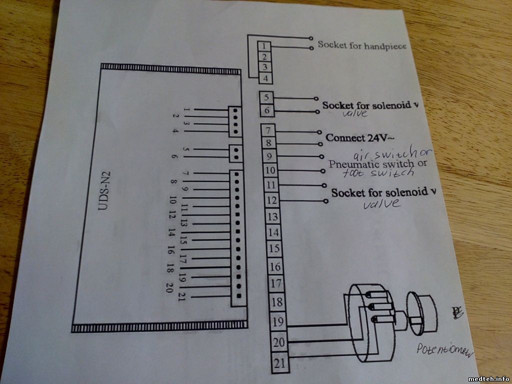

По схеме, которую мне прислал Woodpecker, этот выключатель обозачается как Аir switch или Pneumatic switch. Такое впечатление, что он соединяется гдето с педалью.
сфотографируйте , отсканируйте - выложите сюда.

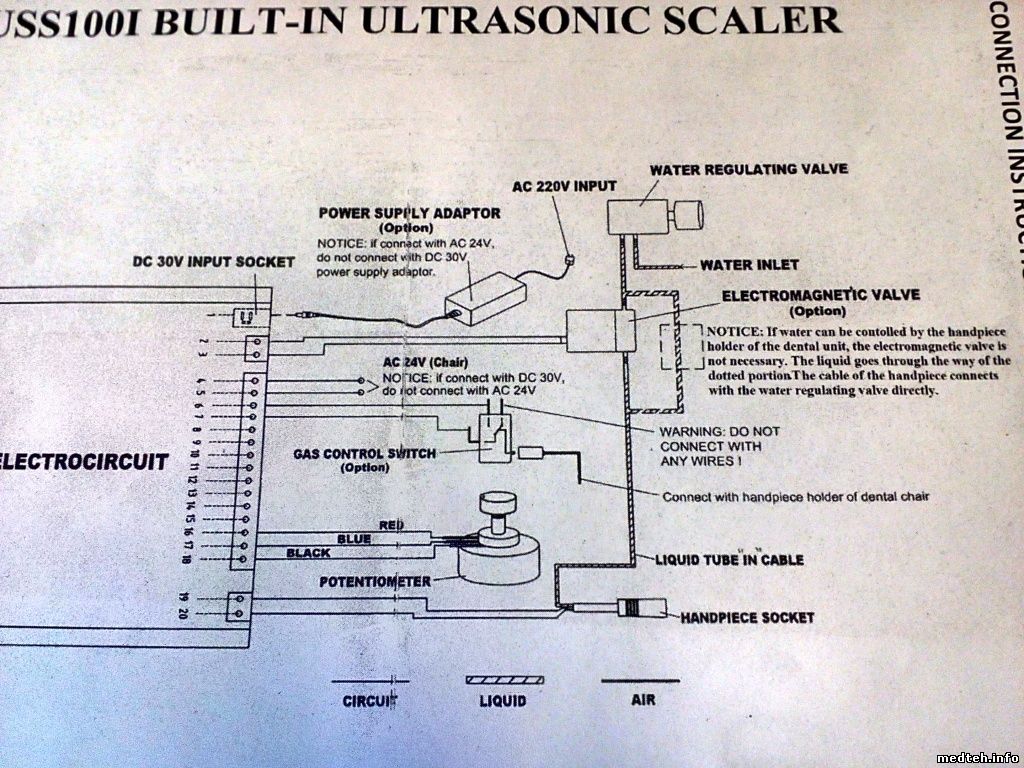

Еще раз попытаюсь объяснить ситуацию. Я собираюсь купить Woodpecker Built in Dte-V2 LED Ultrasonic Piezo Scaler он встроенныйю Мне нужно знать на 100%, что я его подключу в свою установку. Схему подключения мне прислали из фирмы производителя.
По всей видимости все электрические разъемы в коробке у меня есть, но вопрос состоит в Воздушном выключателе (Air switch). По всй видимости мне его нужно будет докупать. По крайней мере в Woodpecker Built in Dte-V2 LED его нет. Я звонил в фирму производителя Cavitron. Это тот скалер, который A-dec (у меня это кресло) устанавливает на свои кресла. Там мне ответили, что Air Switch уже входит в комлект со скалером.

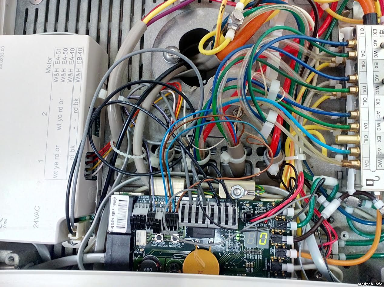

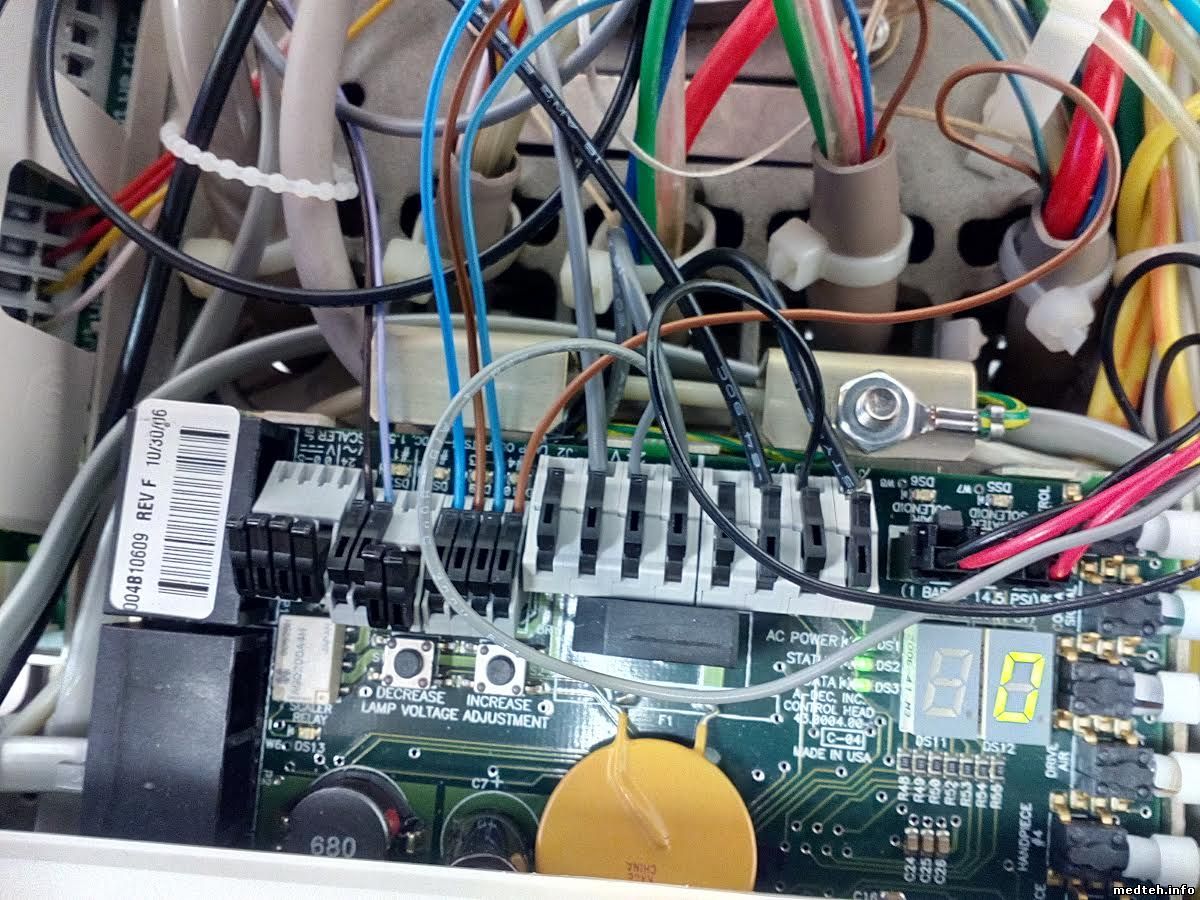

vlad72, мы умеем читать , а вы ? у вас на плате написано - скалер. и даже управление есть .
Сообщение отредактировал МастерБаку - Суббота, 04.Фев.2017, 19:56
vlad72Дата: Суббота, 04.Фев.2017, 21:12 | Сообщение # 13
tech
Krasnodar
Спасибо.
МастерБакуДата: Суббота, 04.Фев.2017, 21:13 | Сообщение # 14
не вижу вашего спасибо
но это вам не поможет. у вас схемы от двух разных блоков , какой вы собираетесь купить.
Цитата vlad72 ()
вы скалер хотите вместо штатного выхода встроить ?
да конечно.
зачем вам терять штатный пневмовыход и искать геморой на свою голову ? купите автономный скалер с ёмкостью для воды и пользуйтесь.
