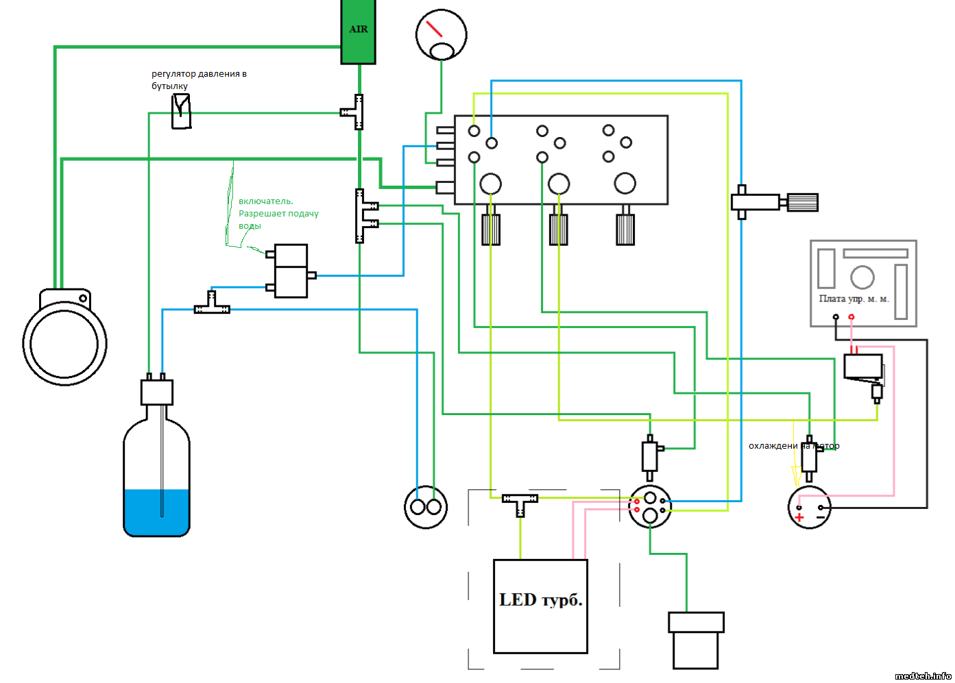

По этой схеме Gnatusa можно было бы собрать, но не нахожу данные запчасти (клапана)
http://image.prntscr.com/image/1ae14f9da38c4526abfbe03ffdcf5e56.png
Часть запчастей решил брать у китайцев. nea все.
У соседа по кабинету Granum, у него и подсмотрел.
Накидал схему подключения, но не могу понять куда подключать управление водой в педали.
http://image.prntscr.com/image/1d2c1bd6191445c6987ef18e9e0cf9ad.png
Схема очень похожа с Azimut 200
http://image.prntscr.com/image/cbf12484bcc34951b2d09f2d9d242358.png
Вот Granum
http://image.prntscr.com/image/6ff966d9052a4dc59b5ba85e87e5726f.png
http://image.prntscr.com/image/2f18a196829e4108a6bbf3124577a98b.png
То что не знаю куда подключить, подключается в
http://image.prntscr.com/image/59a09472ef4047bfbc1ddbd3a2ec0585.png
Как это миновать?
Вот с этими входами полностью не разобрался т.к. не на руках еще
http://image.prntscr.com/image/f0e7b5ee6c0c485dbcdbdb63351861c7.png
Что куда тут?
И как правильно подключить педаль?
Если в моей схеме есть ошибки, укажите пожалуйста. А они есть mail1
По поводу микромотора я еще думаю, электрический делать или пневматический. Как Вы думаете?
И пожалуйста не пишите типа зачем ее взял, это полный хлам, один металлолом... blush Я ее взял по цене металлолома.
PS Китай один стремный к нам завезли, стоит почти 150к.

по этому : управление в твоем случае только воздухом -дешево и надежно !...скорость турбины регулируешь нажатием ноги ... rofl
схемку чуток подправил ...
1 имей ввиду на эл мотор нужно охлаждение
2 на спрей(воздух ) я бы тоже поставил регулятор
