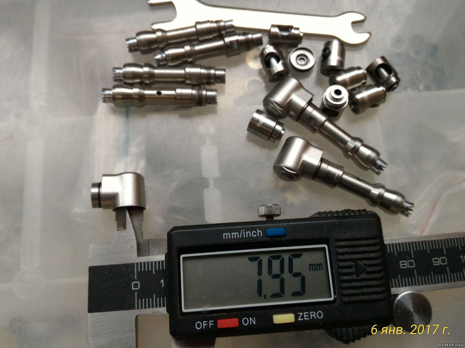

viktor_evДата: Пятница, 06.Янв.2017, 12:44 | Сообщение # 6
У вас сообщений: 648
Sead1995, Точно определить деформацию головки можно только штангенциркулем. При этом плавно прокручивая головку и следить за показаниями прибора. Если не сможете определить причину сами, то обратитесь в Киеве к Cherep. Он опытный мастер и решит эту проблему за несколько минут.
