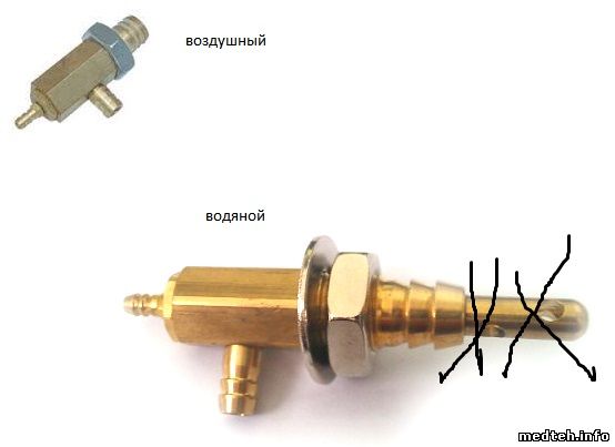

тот эжектор который у вас - от китайской машины , у гнатуса он меньше , с меньшим потреблением воздуха . т.е. у вас от пылесоса а там был для слюноотсоса.

Вообще-то это эжектор ВОДЯНОГО СЛЮНООТСОСА! yes
МастерБакуДата: Воскресенье, 22.Янв.2017, 20:40 | Сообщение # 17
goscha-bel, вы правы , недоглядел . blush . всё остальное в силе.

водяной, значит с воздухом работать не будет?
МастерБакуДата: Понедельник, 23.Янв.2017, 00:45 | Сообщение # 19
будет но не эффективно . большой расход воздуха при малом разряжении. можете попробовать , но удалите выходной узел
Есть у нас сейчас универсальные (причем ставятся официально производителем стомат.оборудования): в сборе работает как водяной, при отделении выходной части вместе со штатным уголком-как воздушный.

оптимальный эжектор очень точно рассчитан на несущую среду . воздух менее плотный чем вода . работать будет , но ни хорошо ни плохо - так себе .
art-i-kДата: Понедельник, 23.Янв.2017, 15:40 | Сообщение # 22
Я лично ставил такие как описывал. Причем,изначально были заказы на водяной принцип отсоса,но условия не всегда позволяли (недостаточный напор воды) и приходилось эти же самые эжектора переподключать на воздух. Итог: как у Маяковского "сосать и никаких гвоздей-вот лозунг мой и солнца!"

goscha-belДата: Понедельник, 23.Янв.2017, 18:28 | Сообщение # 24
Аналогично! Причём вообще без каких-либо переделок и док доволен, (то, что расход воздуха увеличивается довожу почти под роспись). Причём этот вариант менее болезненный, чем когда доктора "мастерят" какой-нибудь переходник к пылесосу. yes
