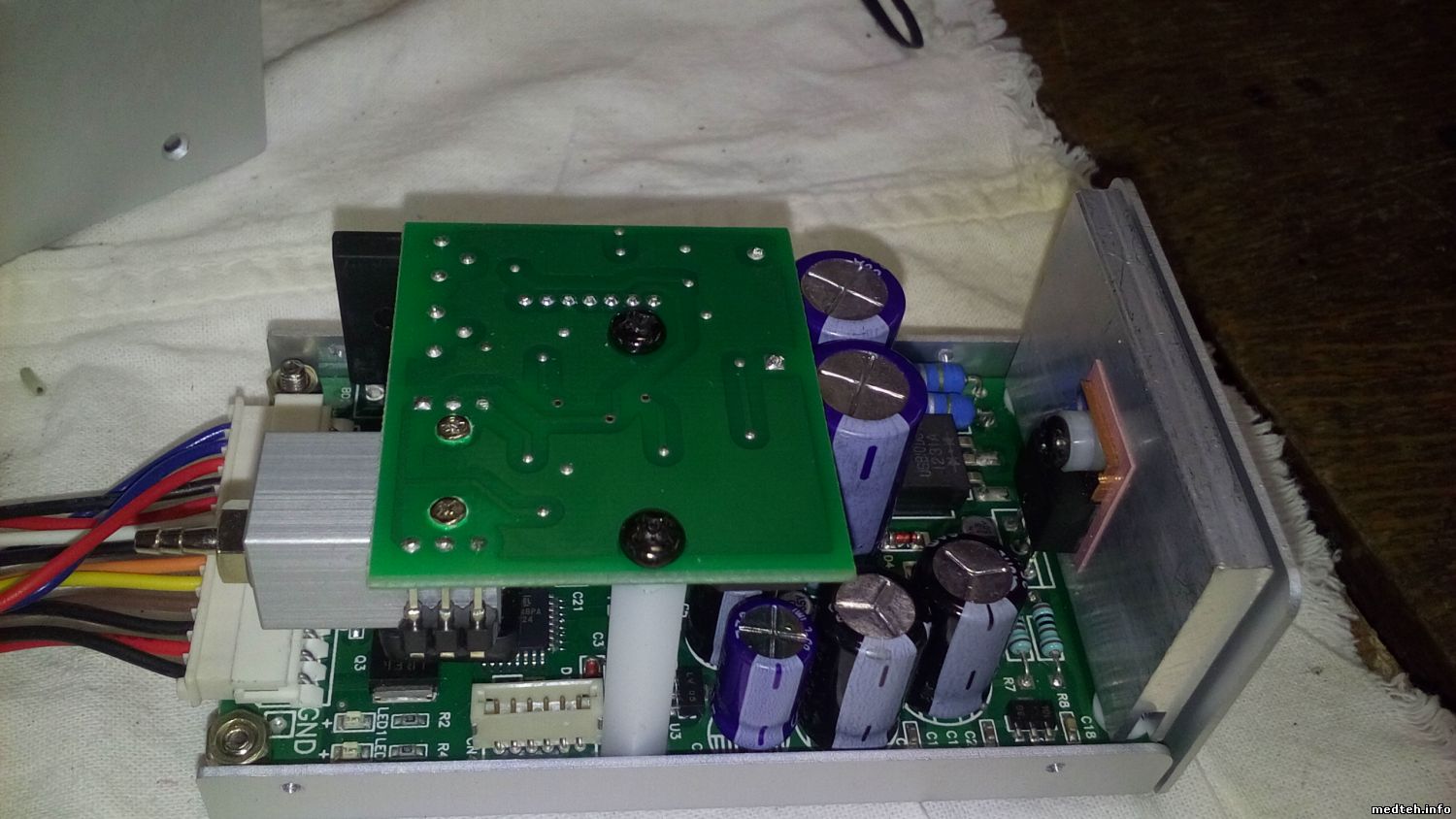

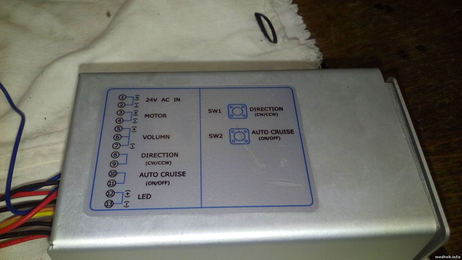

Собственно , тут возникла проблема - в городе умудрились поставить несколько комплектов таких блоков и эл моторов ( эти кЕтайцы такие выдумщики- они контакты для света поставили туда , где у обычных наконечников свет подключается ) ну да ладно , поменяли на MC-3 , но тута начали блоки глючить ,точнее они с самого начала выдавали ошибку по превышению нагрузки, но как то все руки не доходили .
Что имеем - при работе , чуток даешь нагрузку и мотор встает ,мигает авария и требует сбросить ошибку. Мож кто уже сталкивался ?или мож у кого документашка есть на это чудо ...
.если нет программной регулировки , я так полагаю нужно искать токоограничивающий резистор , обычно с них снимается напруга для контроля ....кто что думает !!!!????
МастерБакуДата: Среда, 14.Дек.2016, 23:02 | Сообщение # 2
всё правильно , это защита от стоматолога.
самый мощный и низкоомный, последовательно с нагрузкой - уменьшить .

solo46Дата: Четверг, 15.Дек.2016, 15:25 | Сообщение # 4
У вас сообщений: 140
инженер-электронщик
Курск
Проверьте эл.конденсаторы на esr.
serg006Дата: Воскресенье, 18.Дек.2016, 20:53 | Сообщение # 5
У вас сообщений: 394
стомтология
сургут
ага , а еще они в комплекте колечко ложат , что б наконечник обычный ставить ,и .....лампачки палить ....в чем понт !!!!
вроде вздутых нет ...цепь по нагрузке попробую посмотреть и поменять ...что то подозрительное ....тем более у нас тута зима началась .....на вторник 50 обещают

МастерБакуДата: Воскресенье, 18.Дек.2016, 22:20 | Сообщение # 6
на свет мм и свет турбинки идёт 3в . и почему

solo46Дата: Понедельник, 19.Дек.2016, 15:16 | Сообщение # 7
инженер-электронщик
Курск
Бывают на вид,как только с магазина, а проверяешь-"сухой".
serg006Дата: Среда, 21.Дек.2016, 19:40 | Сообщение # 8
стомтология
сургут
Цитата serg006 ()
лампачки палить
на Мидвесте верхний ряд контактов- внутренние свет ,по краям мотор (тот же МС-3)....А у этого чуда наоборот в центре мотор
