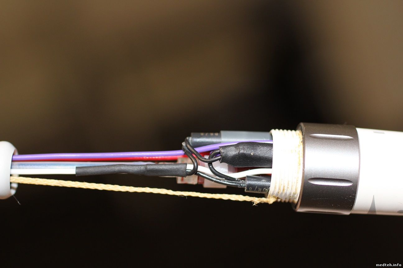

Добрый день,
Предыстория:
Установка KaVo E50, скэйлер тоже KaVo - родной установочный
Обращается врач, говорит не работает ультразвук

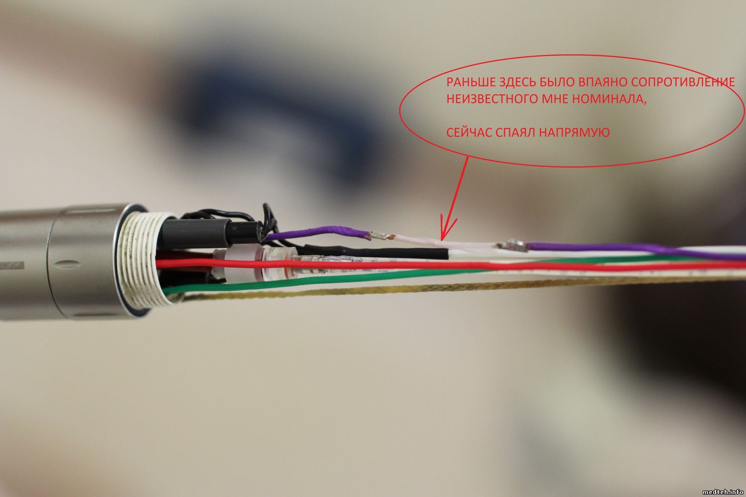

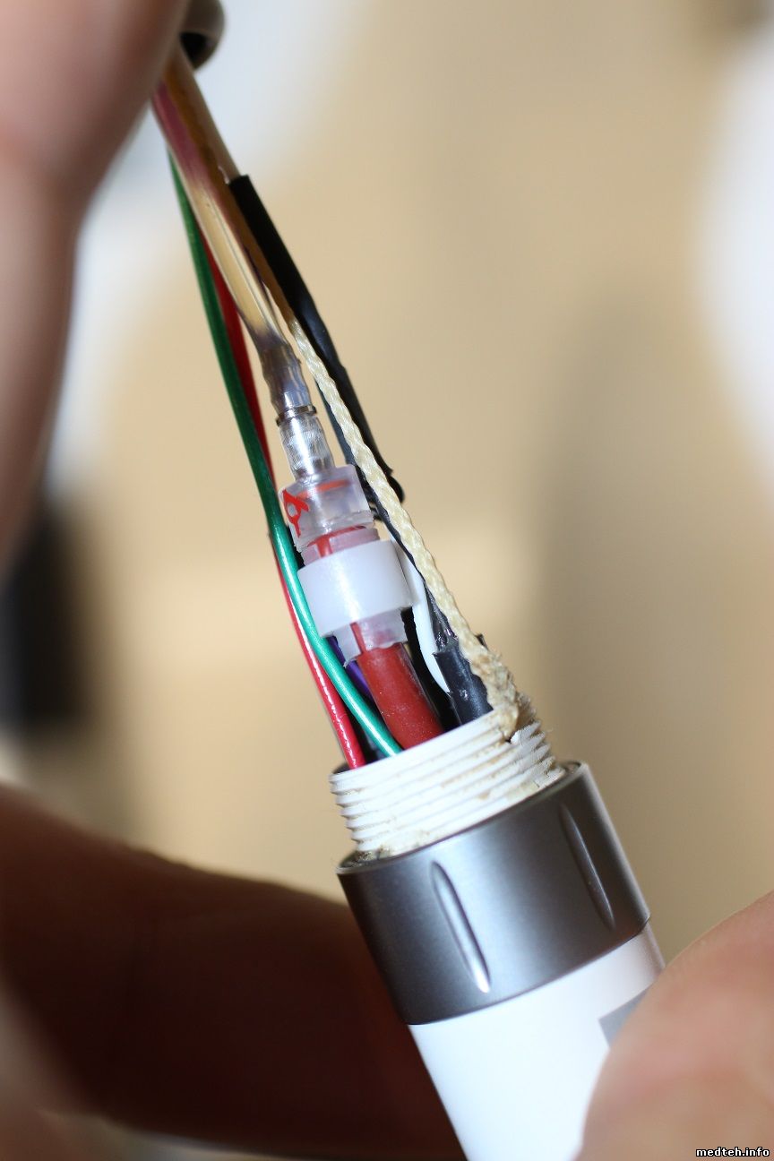

Разбираю соед. шланг со стороны инструмента (смотрите фото)
Вижу отцепившееся сопротивление в том месте где на фото белая перемычка
Сопротивление теряется, его номинал остается мне неизвестен
Сращиваю разрыв обычной перемычкой, проверяю работу без нагрузки (зубов), скэйлер работает
Докладываю врачу, что устранил
Через некоторое время врач говорит, что ультразвук во время работы периодически работать перестает.
Я беру другой скэйлер с соседнего кабинета (там тоже KaVo E50 и скэйлер тоже KaVo), устанавливаю вместо первоначального-родного и прошу врача понаблюдать.
Врач говорит, что проблема осталась.
Я подозреваю утерянное сопротивление и разбираю шланг инструмента в соседнем кабинете - но там никакого сопротивления нет
Подскажите, для чего могло быть впаяно сопротивление?
Подскажите в чем вообще проблема и как ее можно решить?
Заранее благодарен за любую помощь

vadimscherbakovДата: Среда, 26.Окт.2016, 09:13 | Сообщение # 2
У вас сообщений: 37
Стоматология
Омск
фото

МастерБакуДата: Среда, 26.Окт.2016, 13:24 | Сообщение # 3
опознавание типа инструмента.
оно может быть у другого конца шланга. но оно есть , можно промерить.
Сообщение отредактировал МастерБаку - Среда, 26.Окт.2016, 13:26

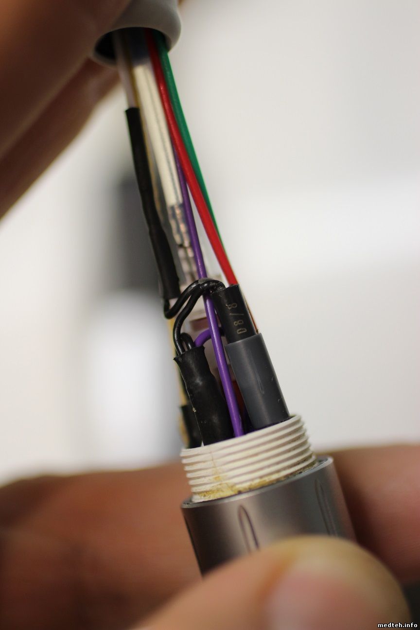

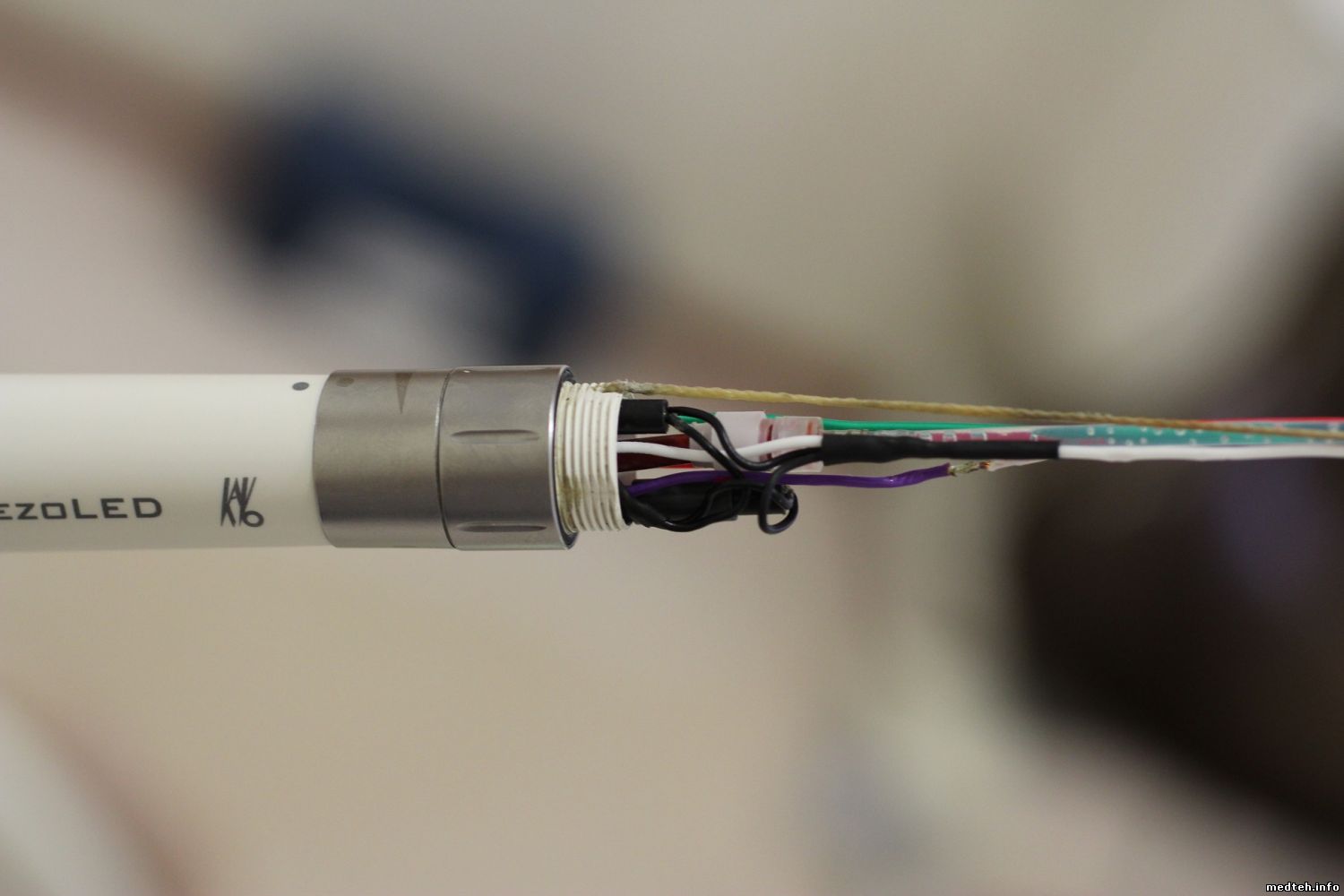

шланг отнес представителю поставщика, пусть смотрят.

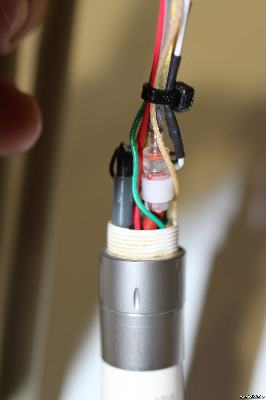

Но я чисто для себя не могу уяснить - в чем дело? имеется четыре кабинета с КАВО, у всех четырех по-разному запаяны провода в шлангах со стороны инструмента. Причем явно же видно что пайка не заводская(!)
вот фото:
Одна установка:
Вадим
vadimscherbakovДата: Понедельник, 31.Окт.2016, 21:20 | Сообщение # 11
У вас сообщений: 37
Стоматология
Омск

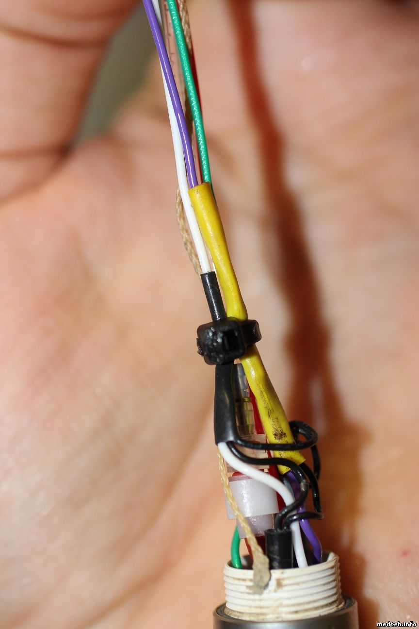

а вот она другая установка:
Вадим
vadimscherbakovДата: Понедельник, 31.Окт.2016, 21:22 | Сообщение # 12
У вас сообщений: 37
Стоматология
Омск

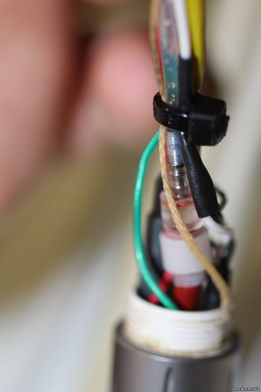

ну ...фотки самой первой проблемной установки я выслал в самом начале
ваще в голове полная путаница - жду что скажут официалы
Вадим

подскажите. а что там за три черных датчика в муфте шланга со стороны инструмента? я обратил внимание что в двух кабинетах не три а два датчика
что интересно - третий датчик трех проводной
Вадим

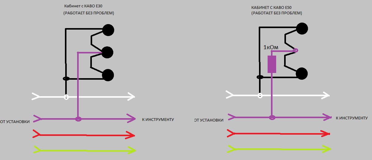

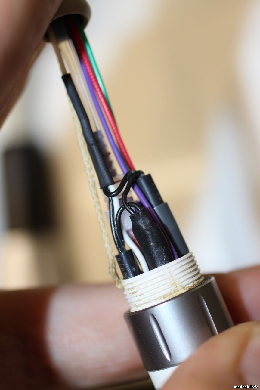

vadimscherbakovДата: Среда, 02.Ноя.2016, 06:26 | Сообщение # 34
У вас сообщений: 37
Стоматология
Омск

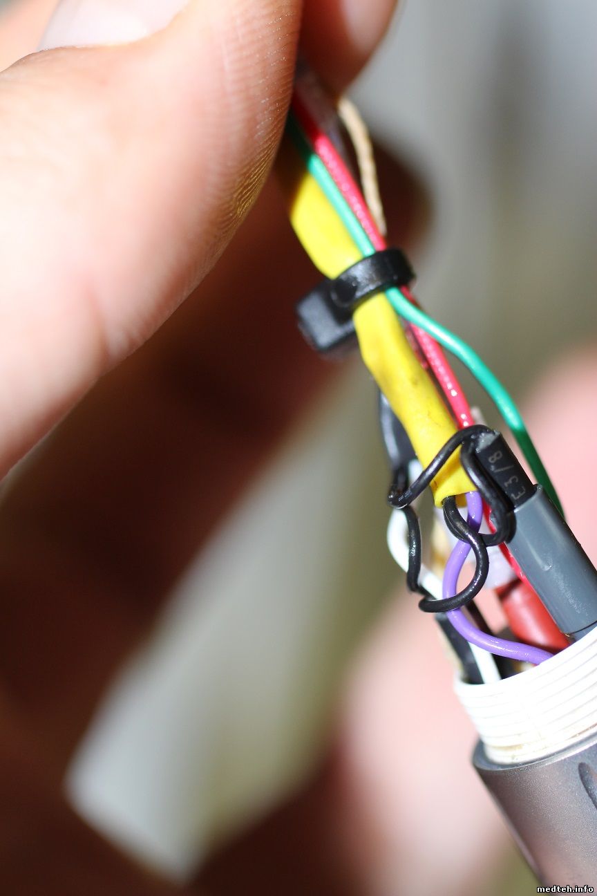

Разобрал шланг КАВО Е50 в соседнем кабинете (на фото с желтой термоусадкой), снял термоусадку,
зарисовал схемку, обнаружил и замерил сопротяву.
Похоже, я с самого начала неправильно спаял.
И вас всех с толку сбил.
Надо было не просто сростить фиолетовый провод как я сделал (на первой фото- нарощен белый кусочек провода),
а скорее всего надо было еще подпаять к фиолетовому два черных провода через единственное сопротивление 1кОм
По крайней мере в соседнем кабинете (на фото с желтой термоусадкой) сделано именно так
Посмотрим то скажу, когда вернут шланг
Вадим
vadimscherbakovДата: Среда, 02.Ноя.2016, 07:17 | Сообщение # 35
У вас сообщений: 37
Стоматология
Омск
Зарисовал схемки с двух соседних кабинетов. Там у них все ОК.
Правда я так и не понял почему в одном 3 геркона, а в другом 2 ?
Вадим

Вадим
МастерБакуДата: Среда, 02.Ноя.2016, 11:29 | Сообщение # 37
потому что установки и шланги разные .
Зарисовал схемки
схемы неполные . на Е30 резистор тоже есть ,но вы его не видели .
Я правда не очень понимаю, в чем будет заключаться моя работа как инженера.
И почему дилеру должно быть интересно, чтобы я вместе с ним работал?
дилер представляет фирму в регионе , и имеет право продавать продукцию не за красивые глаза , а обязан обеспечивать поддержку оборудования в полном объёме . насколько я знаю у них с этим напряг. вы можете работать в двух местах. даже в трёх. смотреть стоматологию в городе как представитель омдент , обеспечивать тех поддержку деятельности омдент , обеспечение функционирования клиники. да, и можете ещё дома телевизоры ремонтировать - biggrin
[p.s.]но для этого надо многому поучится и многое узнать[/p.s.]
Сообщение отредактировал МастерБаку - Среда, 02.Ноя.2016, 11:47
vadimscherbakovДата: Среда, 02.Ноя.2016, 15:07 | Сообщение # 38
У вас сообщений: 37
Стоматология
Омск
в данном случае в чем конкретно заключается разница?
Вадим
vadimscherbakovДата: Среда, 02.Ноя.2016, 15:08 | Сообщение # 39
У вас сообщений: 37
Стоматология
Омск
интересно что один датчик имеет сопротивление 170Ом, другой 120Ом, причем оба звонятся только в одну сторону..хмм . интересные такие датчики..
Вадим
МастерБакуДата: Среда, 02.Ноя.2016, 20:29 | Сообщение # 40
это не герконы , это их электронные аналоги.
это много объяснять , не здесь . оставьте в покое живые шланги , что надо сделать - писал.
