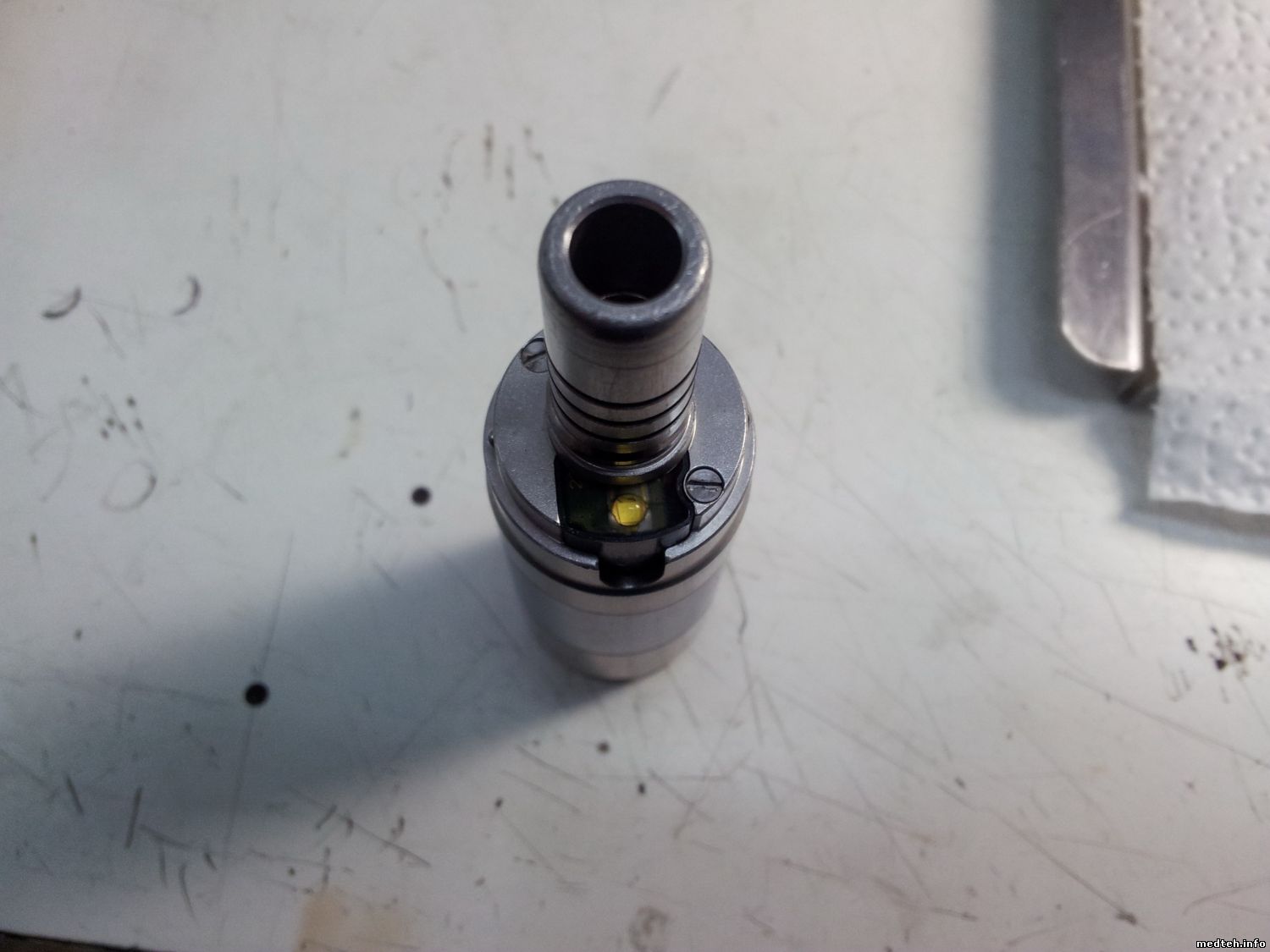

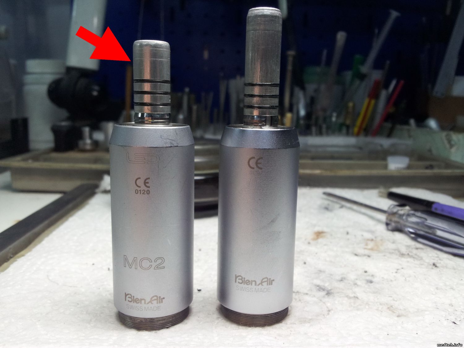

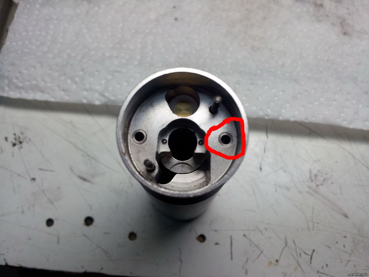

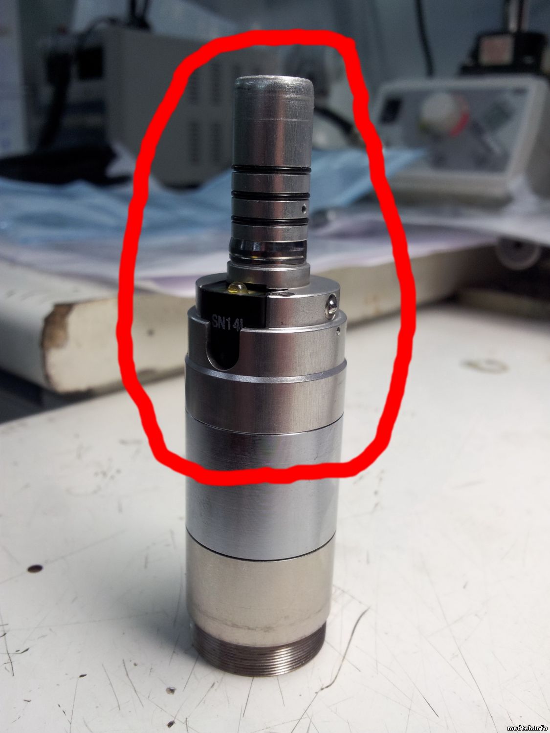

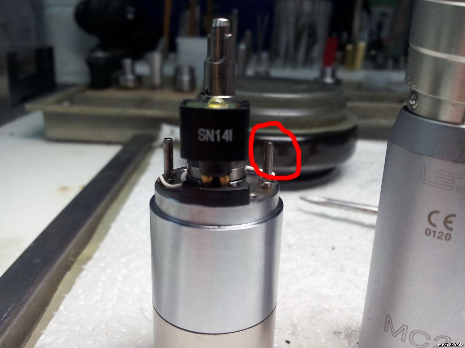

Доброго дня коллеги, поделитесь пожалуйста схемой разборки микромотора Bien Air MC2 LED (с укороченным разъемом) или подскажите кат. номер детали (на фото), забилось водяное отверстие извест. отложениями, при попытке прочистить, порвалось уплотнительное кольцо, внутри отверстия, куда входит трубка. Разобрать возможно или нет? Схема требуется для последующего заказа з/ч.

Наверно непонятно выразился, протечка из водяного отверстия, куда входит водяная трубка. Порвалось уплотнительное кольцо. Нужен укороченный интра-разъем.
