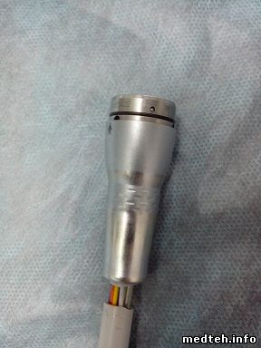

Volkov_MaksimДата: Четверг, 06.Окт.2016, 15:32 | Сообщение # 1
У вас сообщений: 213
Обрыв шланга возле разъёма. Как разобрать - помогите.

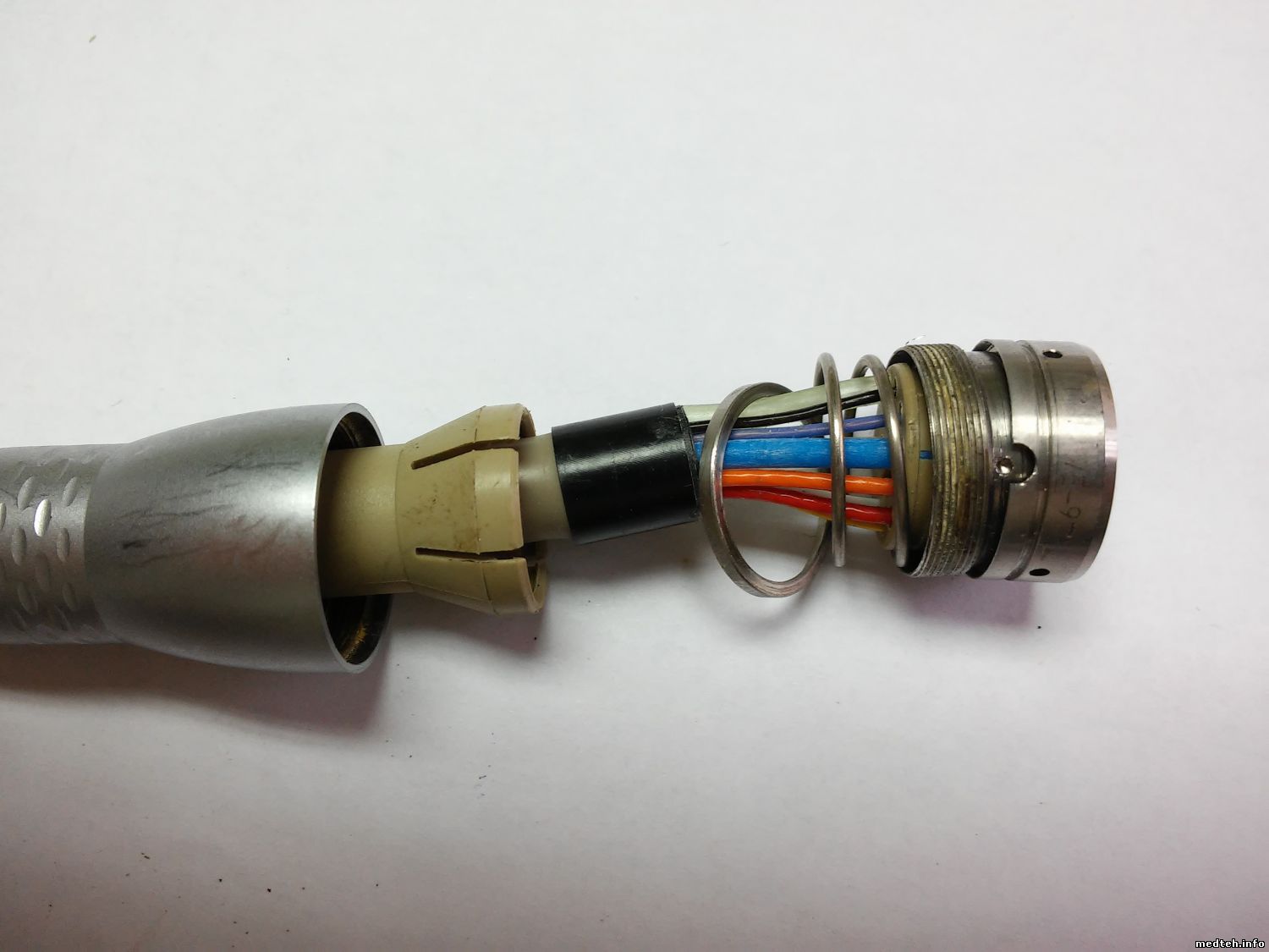

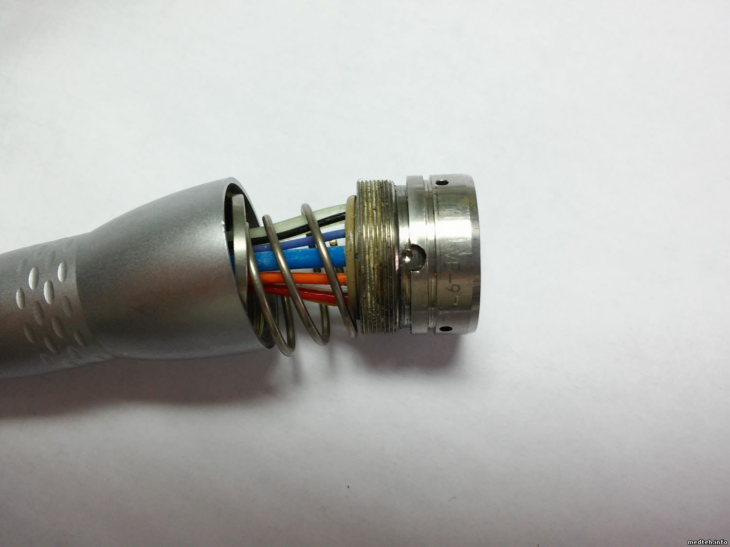

Nick_OДата: Понедельник, 10.Окт.2016, 07:21 | Сообщение # 6
У вас сообщений: 156
Западная Сибирь
Нашел разобранный разъем, фото
Nick_OДата: Понедельник, 10.Окт.2016, 07:30 | Сообщение # 7
Западная Сибирь
Шланг заново натянуть внутрь разъема можно, на фото вроде понятно, как разобрать. Нужен ключ, чтобы зажать с двух сторон, а потом уже открутить.
seabeeДата: Понедельник, 10.Окт.2016, 08:15 | Сообщение # 8
У вас сообщений: 1319
Спасибо.Так и думал-ключ от Стронга.
Rauf70Дата: Вторник, 11.Окт.2016, 05:33 | Сообщение # 9
У вас сообщений: 56
ученик
хабаровск
Особого ключа там не надо. Совместить отверстия и чем нибудь застопорить. Открутить нижнюю часть.

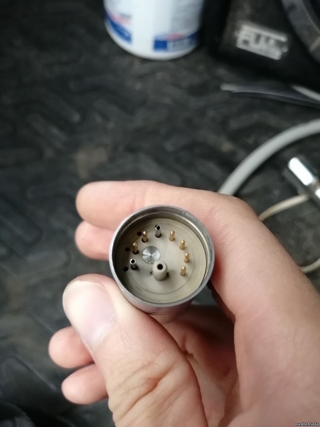

ShturmanДата: Вторник, 25.Авг.2020, 16:57 | Сообщение # 11
Стоматология
Пермь
Всем здравствуйте!
Возник вопрос с микроэлектромотором EA-50LT данный мотор бесщеточный. Перестал работать, при нажатии на педаль немного дернится и всё. Сняв его с шланга, увидел 6-ть контактов, левые два на лампу, четыре справа на обмотки. Так вот, трое из этих четырёх прозваниваются между собой, а один нет. Вот и терзают теперь сомнения, что обрыв. Впервые с такими моторами, не судите строго. Провода в шланге целые.
Yulana34Дата: Вторник, 25.Авг.2020, 17:11 | Сообщение # 12
Shturman,
Звезда с центральным выводом.
Итого четыре
SSUДата: Вторник, 25.Авг.2020, 19:01 | Сообщение # 13
У вас сообщений: 373
ужгород
Первым делом необходимо определить насколько легко крутится ротор. Он может не запускаться из-за малейшего подклинивания. Ну, а потом копать дальше.
Jr73Дата: Суббота, 21.Янв.2023, 11:59 | Сообщение # 14
Кемерово
A-Dec EA-51 LT. Прошу помощи в проверке.
Ротор крутится. Пытаюсь проверить обмотки. На микроэлектромотор идёт 4-е провода, на форуме писали, что 3-и обмотки соединенных звездой со средней точкой. 3-и контакта звонятся между собой с сопротивлением примерно 1,5 Ом, предполагаю, что это обмотки. Один контакт звонится с остальными только в одну сторону, как будто через диод, зачем пока не понятно.
Проверить работоспособность на установке не получается, есть вероятность неисправного блока управления микроэлектромотором.
Запасного мотора также нет.
kozlaisky_pipsiДата: Воскресенье, 22.Янв.2023, 11:39 | Сообщение # 15
новичок
краснодарский край
Четвёртый датчик холла, поди ...
