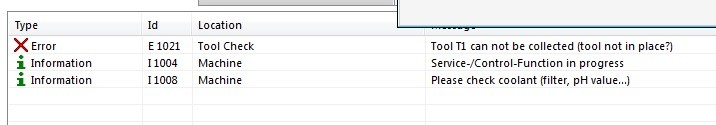

Буквально час назад сломался фрезерный станок Ceramill Motion 2 (5х) фирмы Amann Girrbach AG (Австрия).
Станок упорно не хочет видеть фрезы и, следовательно, джагер не берёт фрезу для работы.
Разбирать пока не разбирал, решил сначала отписаться, вдруг кто встречался с такой проблемой, или хотя бы есть какой-нибудь опыт в обращении с данным аппаратом.
Первую или следующую? А в программе всё нормально?

Не берёт

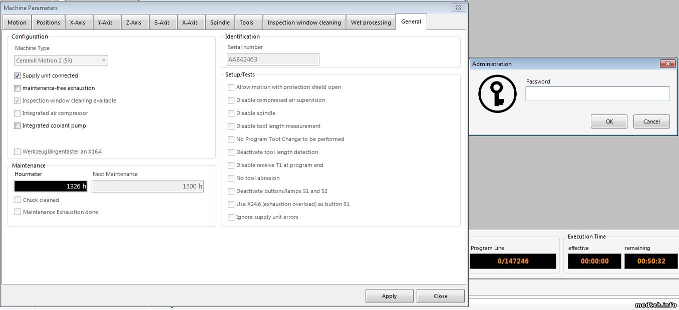

Скрин из программы:

В настройках программы, вроде, можно отключить проверку фрезов на старте. Только функция неактивна, нужен пароль администратора. Никто случайно не знает?))) blush blush
