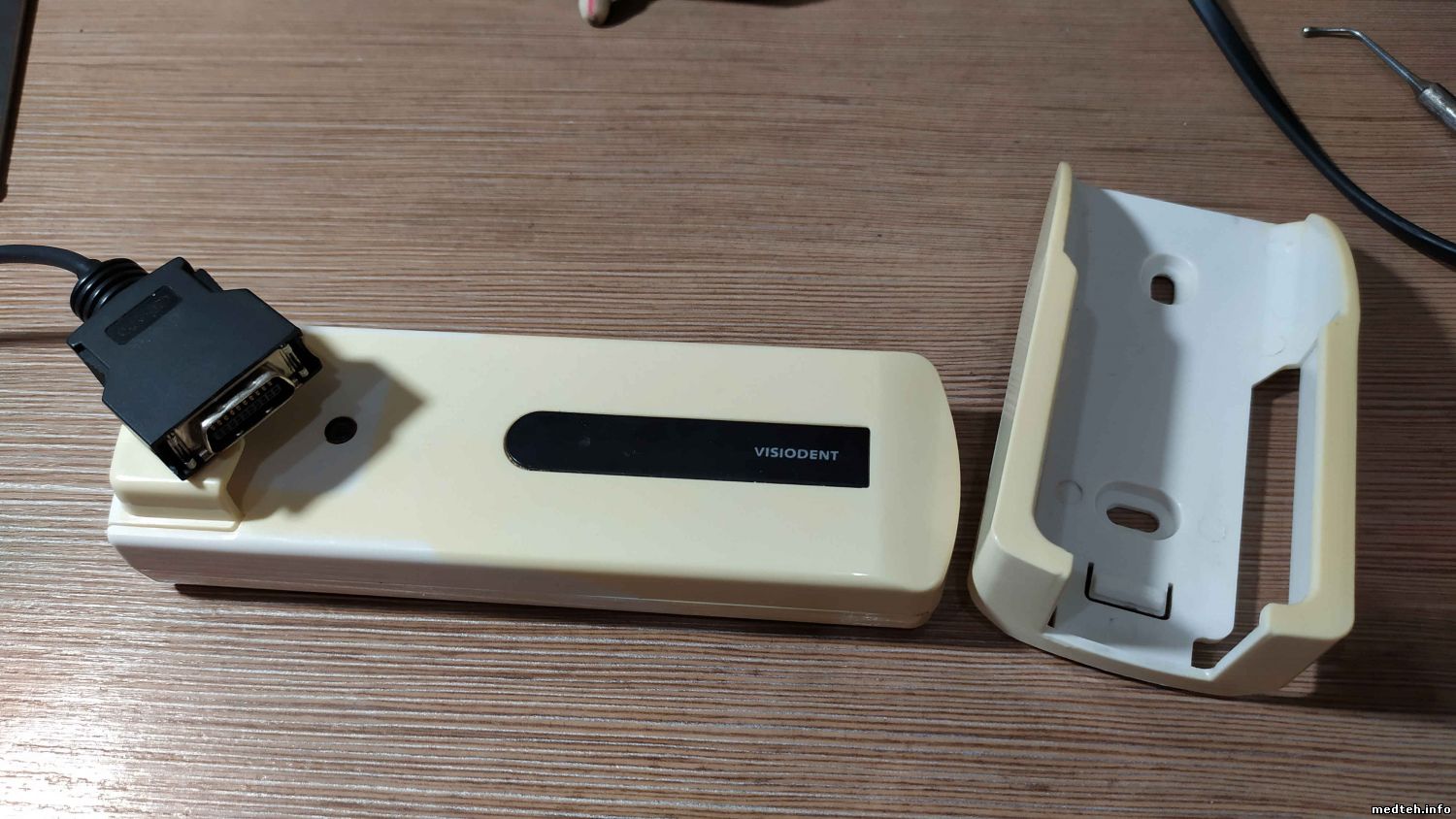

ID устройства я не знаю, поэтому скачать новое приложение на сайте не получится! Фишка в том, что компьютер находит драйвер визиографа и устанавливает и показывает, что корректно работает, го само приложение не видит датчик!
Прилагаю фото визиографа
- https://www.medteh.info/_fr/148/2507512.jpg
- https://www.medteh.info/_fr/148/2008509.jpg
- https://www.medteh.info/_fr/148/6621139.jpg

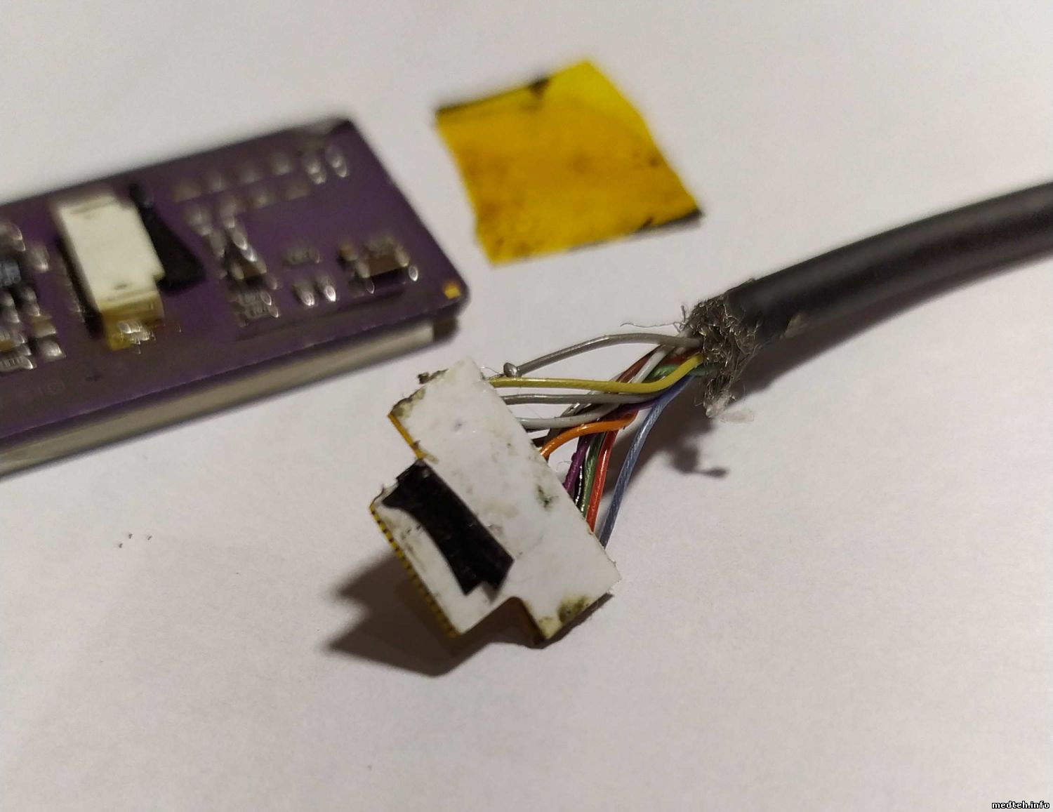

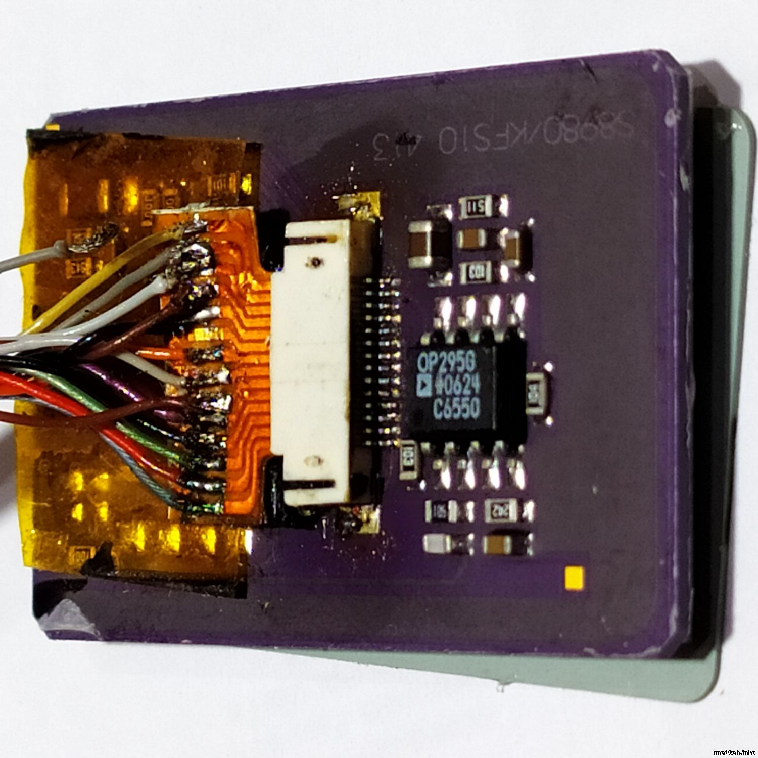

А есть у нас те, кто их паял? Я про датчик визика Visiodent.
Принесли в ладошках пакетик, а там он) ... И говорят, наверное, провод переломился. Короче, сжалился и взял той пакетик\\\.
При вскрытии оказались следы большоооого паяльника и не очень далеко смотрящего инженера. Один из проводов с припоем висит в воздухе.
Про метод, посмотреть куда достаёт и где похоже был, я знаю). Но вот незадача, есть только одно место, но там, похоже, даже припоя не было никогда. Я про контактную площадку в средней части - пустое место. Да и если кто паял разъём, сколько у него расстояние меж ног, чтоб по инету заказать. Посмотрите, пожалуйста, свои заметки, может есть у кого фоточка старая ...
Спасибо за ранее ...
