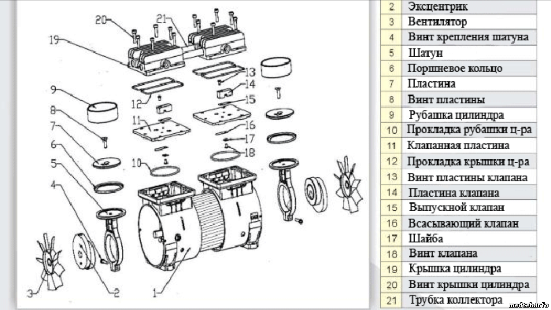

Шатун с кольцом нашёл. Нужна рубашка цилиндра и прокладка рубашки цилиндра . Работаю на одном котле( компрессору год(

1. эти компрессора поддаются ремонту-
я ремонтировал клапанные и поршневые группы, менял подшипники, фитинги ( подходят латунные КамАЗовские) и тд
2. запчасти ( "колечко и резинку") заказать не получится
( я подбирал аналогичные в Резинотехнике и УРТИ)
ПС: эти компрессора используются в НДА Дрегер, но Дрегер - не производитель
Сообщение отредактировал andrew2709 - Пятница, 02.Сен.2016, 08:40
а как если не секрет головку разобрали? Пробовали вытащить подшипники, их частенько клинит, не смогли разобрать
