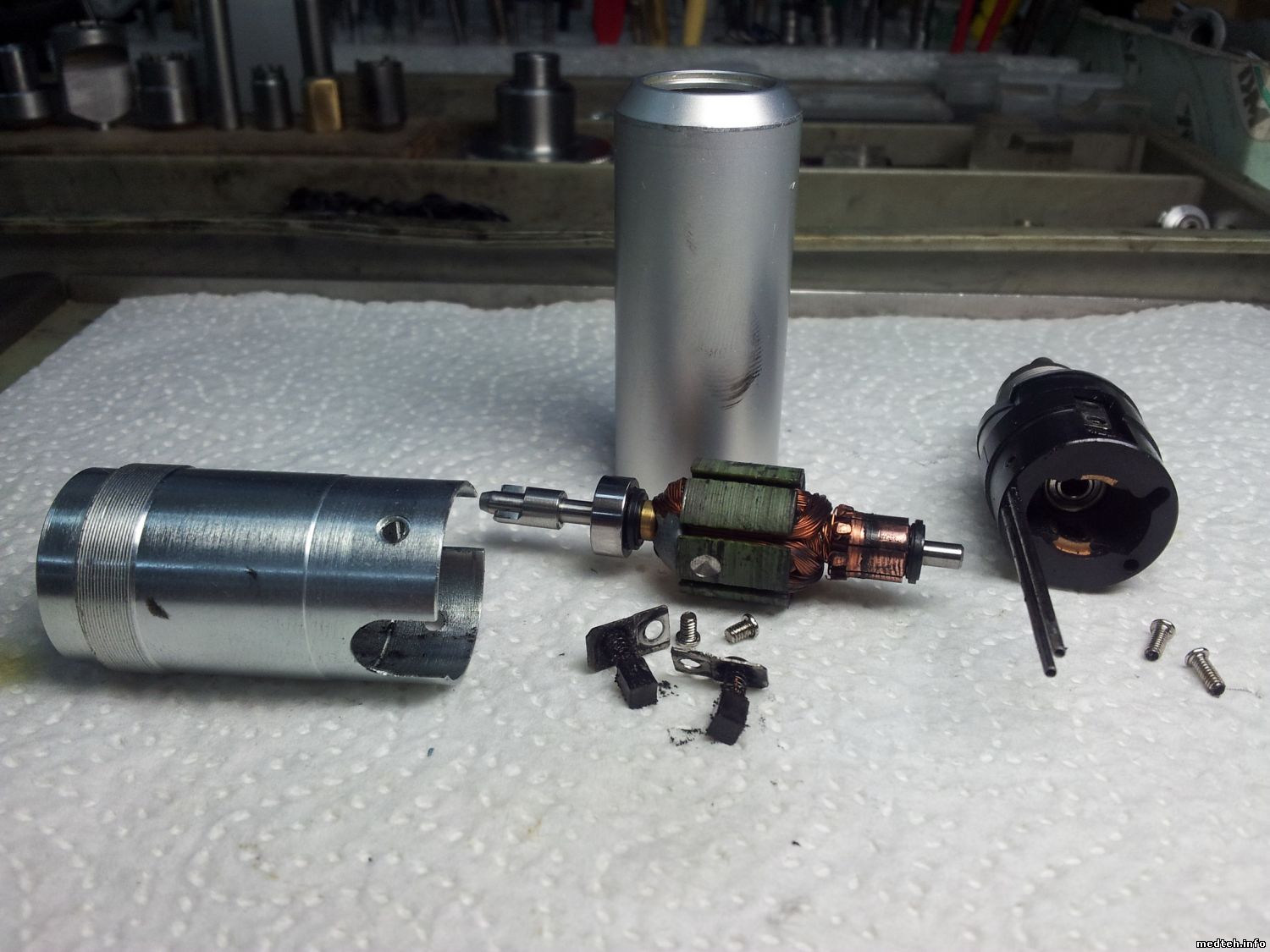

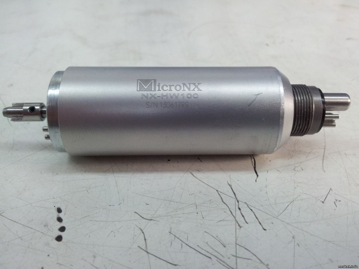

Уважаемые коллеги, прошу помощи, отдали в ремонт микроэлектромотор MicroNX мод. NX-HW100, жалобы на падение мощности при работе, микроэлектромотор щёточный, снял верхнюю часть, можно вытащить передний подшипник, но дальше никак, внутренняя часть вращается в кожухе, попробовал сдернуть кожух, не идет, дополнительных винтов и стопоров не вижу.

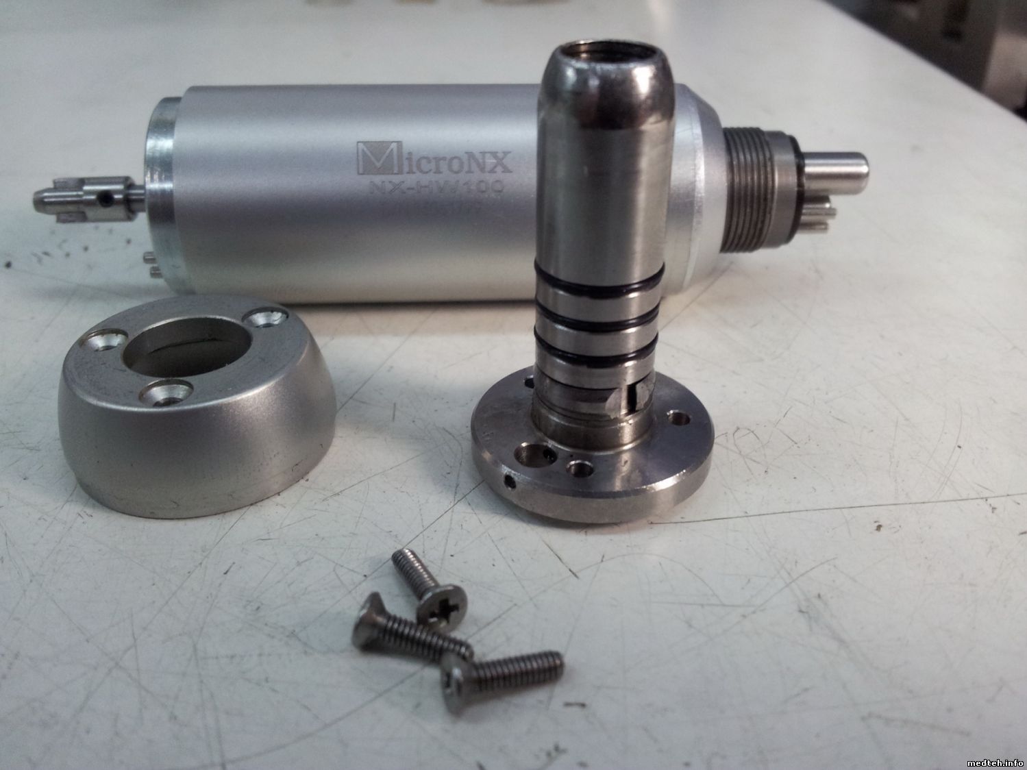

По фото конечно трудно определить, но я могу предположить два варианта: либо откручивается гайка со стороны шланга, либо снимается "рубашка" с маркировкой в сторону хвостовика наконечника. blush

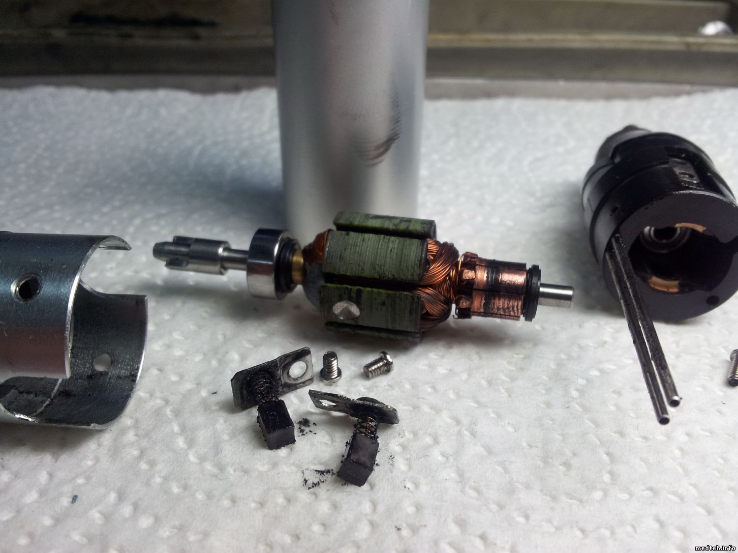

Приветствую коллеги, микромотор разобрал, советы astra и МастерБаку помогли, сильнее придавил внутреннюю часть со стороны трубок и открутил кожух в сторону коннектора присоединения к шлангу, там в кожухе есть проточка, в которой кожух вращается на корпусе, когда пройдет резьбу (я так понял shok ). Ротор и щетки в масле и щеточной пыли, помою и пусть работают дальше... Astra и МастерБаку, спасибо, плюсики улетели.

Фото и инструкция пользователя.

Коллектор в нормальном состоянии,помыть и просушить. Щетки я отмачиваю после масла в спиртобензиновой смеси. И просушиваю феном паяльной станции.
При сборке для направления трубок в отверстия на корпусе можно воспользоваться мандренами.

Все сделал, помыл в бензине "Галоша" или "Калоша", кому как нравится biggrin , собрал, сейчас кожух не крутится вокруг внутреннего корпуса, WTF unknown ? Работает как корейские часы...
МастерБакуДата: Понедельник, 22.Авг.2016, 14:03 | Сообщение # 13
якорь с балансировкой ? shok немного коряво , но good
Сообщение отредактировал МастерБаку - Понедельник, 22.Авг.2016, 14:04

rozzi70 Извините, на фото не рассмотрел, что гайка и "рубашка" с маркировкой одно целое. blush
astraДата: Вторник, 23.Авг.2016, 09:25 | Сообщение # 15
У вас сообщений: 364
goscha-bel,
Извините,что вмешиваюсь. В задней части кожуха (рубашки) нет резьбы- это не гайка. Резьба в передней части . На корпусе она хорошо видна.
goscha-belДата: Вторник, 23.Авг.2016, 20:10 | Сообщение # 16
Увы, каюсь, ни разу не не разбирал и даже не приходилось держать в руках полуразобранный, а на фото в ноутбуке не рассмотрел, (думал аналогично с ДПшками). unknown blush
