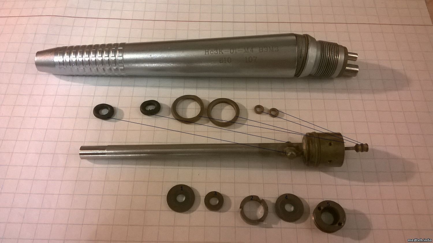

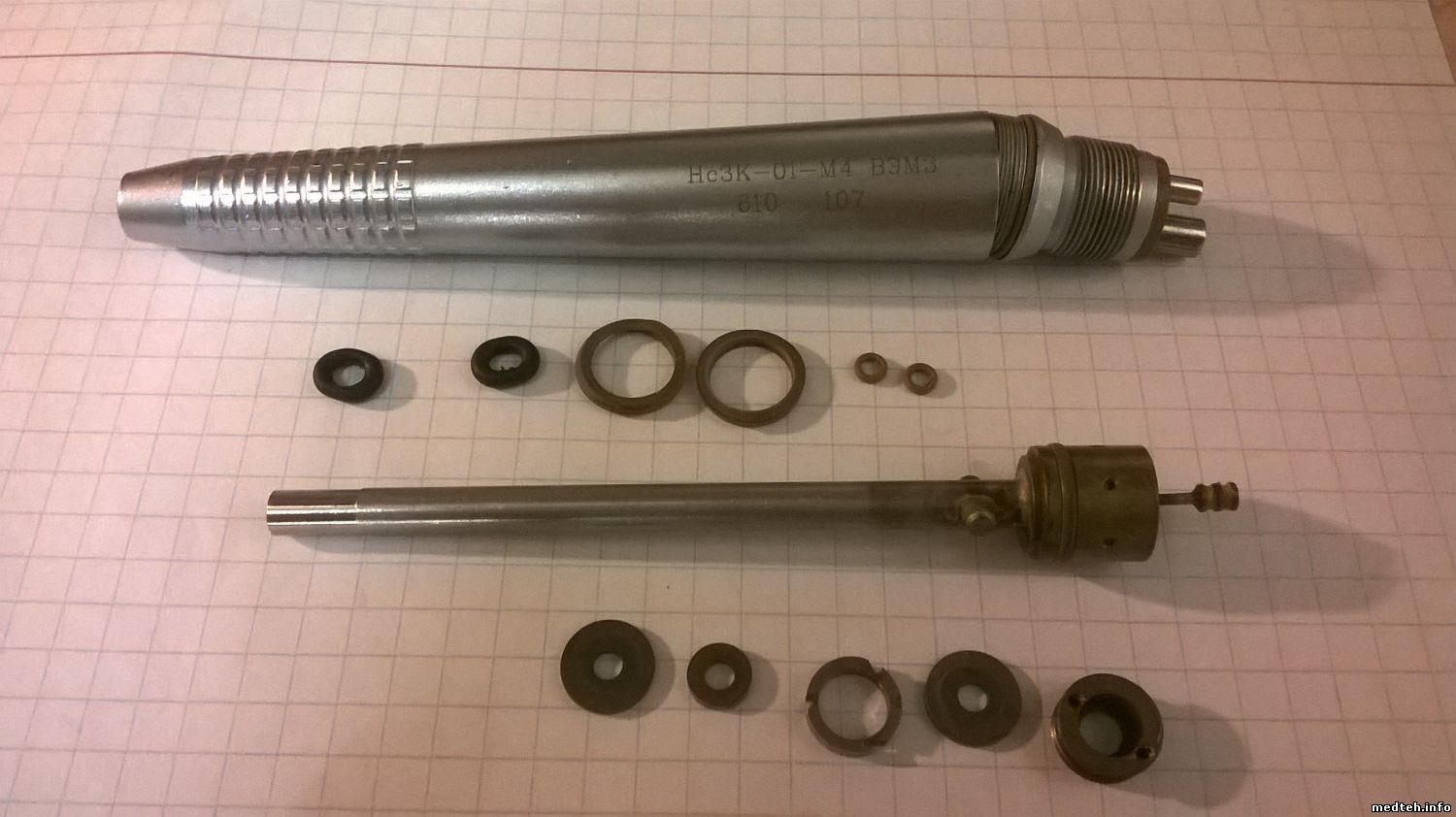

Всем добрый день! Такая проблема НсЗК-01 не работал вскрытие показало что порвано одно из овальных резинок.Произведена замена на б/у от скалера нузк.. Теперь еле еле скоблит вопрос в чем причина и еще каков момент затяжки этой бронзовой гайки динамометрического ключа нет ... И в правильном-ли порядке на фото я сложил детали для сборки а то как -то без внимания разобрал моя ошибка... blush
МастерБакуДата: Воскресенье, 25.Янв.2015, 19:25 | Сообщение # 10
до упора , сильно.
в 3 есть дырочки , их надо прочистить. а лучше это выкинуть , китайские лучше.

hak134Дата: Воскресенье, 25.Янв.2015, 20:41 | Сообщение # 11

Неужели китай лучше... а вот в детали 2 имеет значение в какую сторону направлены срезы с дырочками.. blush

МастерБакуДата: Воскресенье, 25.Янв.2015, 20:57 | Сообщение # 13
Цитата hak134 ()
стоит ли смазать детали перед сборкой и чем
после сборки потрясти около уха , внутри должно болтаться. смазать спреем , нск или каво. поработать 10 минут. потом не смазывать . боится воды и мусора в воздухе.
