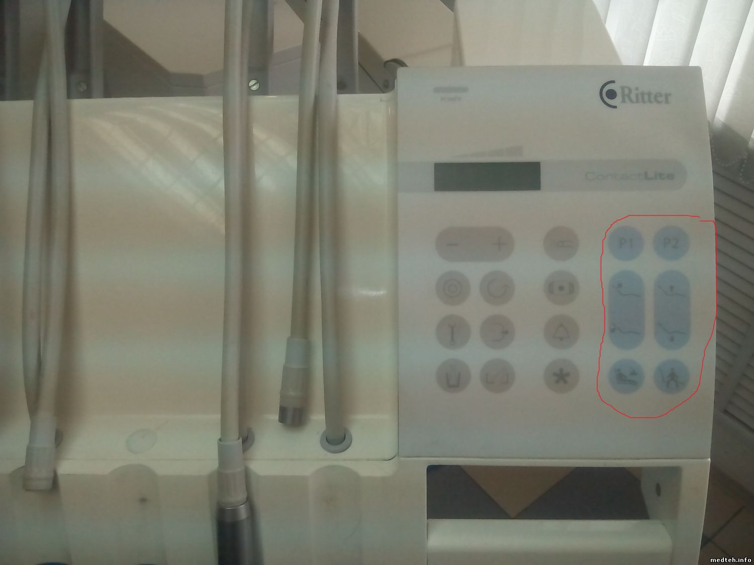

Помогите, пожалуйста, проблема с установкой Ritter contakt 720. Не работает управление кресла не с панели управления (на фото красным выделено), не с педали. Есть звуковой сигнал при нажатии с панели. Все провода (кабели) целые. Если у кого есть по ней какой-либо сервис, буду очень признателен.

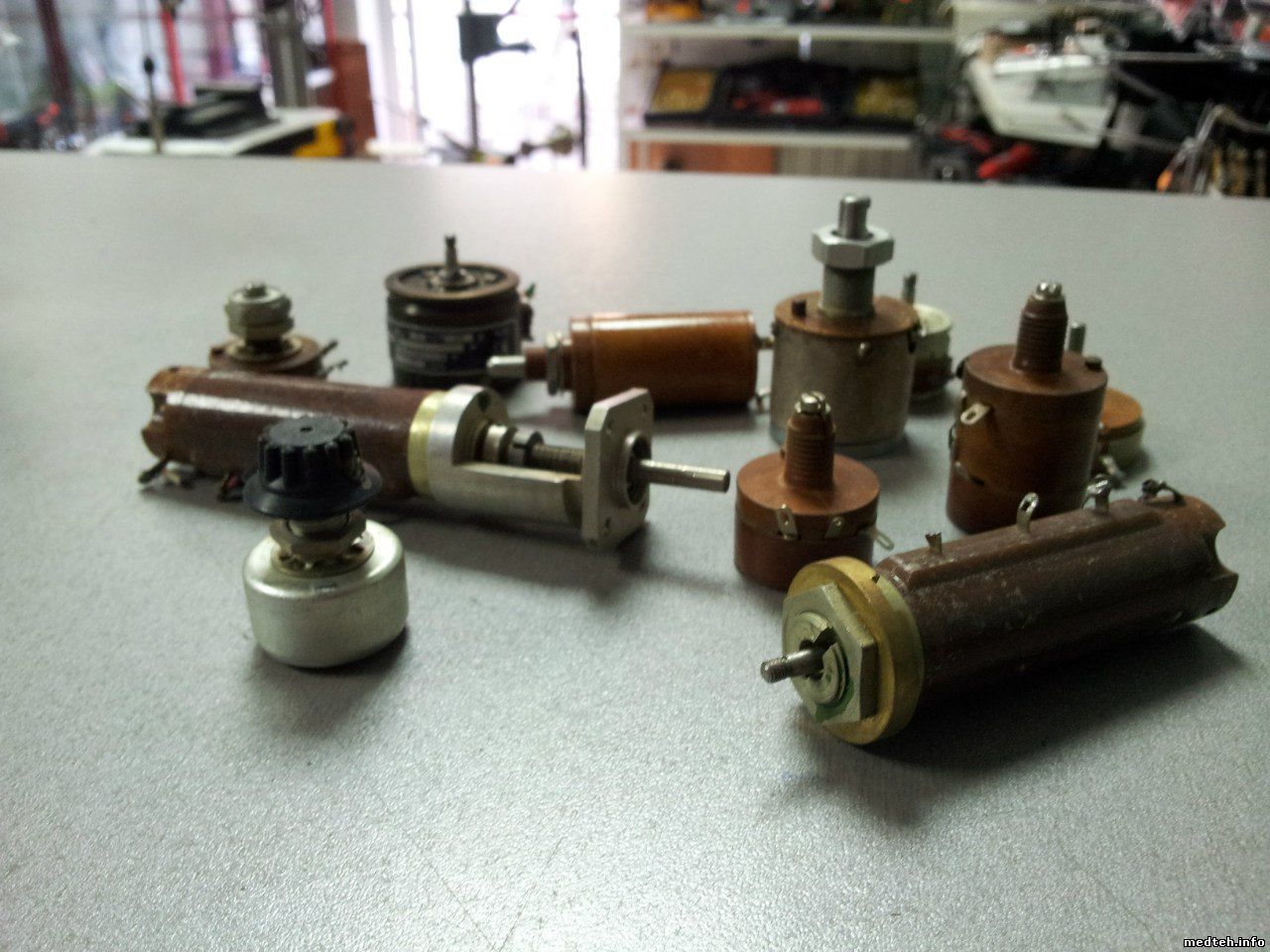

bektyishДата: Вторник, 26.Июл.2016, 18:39 | Сообщение # 7
https://new.vk.com/minidreli
здесь смотрел - в магазине много запчастей от старой аппаратуры ( от мед тоже ) , не грех и на радиорынок сходить

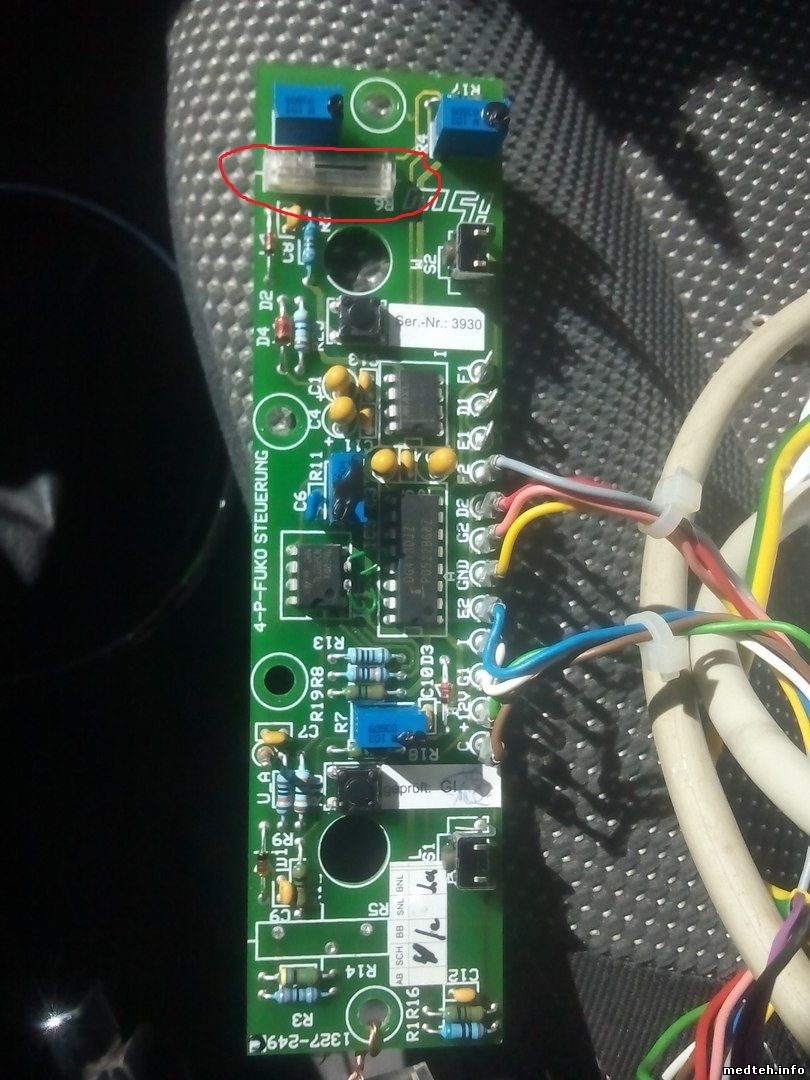

chelogДата: Среда, 03.Авг.2016, 20:56 | Сообщение # 10
У вас сообщений: 111
Простите, за долгий ответ. Все дело в реостате было. Взяли от старой педали. Все заработало. На фото красным выделено.
