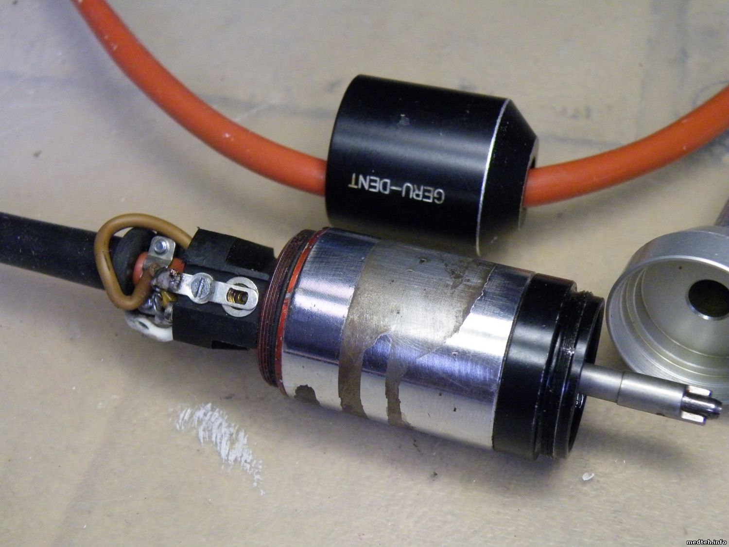

Привет всем,
Стоит задача разобрать мотор W&H ,хочу по новому отникелировать наружную часть корпуса.
Вроде как держит передняя часть со стороны вала,не считая штифта на валу.
Не знаю резьба там или как?
Если резьба то левая-правая?Нельзя повредить корпус.
Возможно ли вообще снять наружную втулку для гальванизации?

не верится что в германии занимаются такой ерундой. снимаете нижнее рез кольцо и снимаете кожух , думаю просто надет. это для музея ? так там новодел не приветствуется. biggrin

Передняя часть должна как то сниматься,как то же надо добраться до подшипников в конце концов :)
Здесь два варианта собственно.Либо запрессована, либо завинчена.
Обращаюсь к коллегам, имевших опыт к подобными моторами,Как снять?
Всем откликнувшимся большое спасибо

Не факт, что передняя часть снимается. Тот-же самый МС3 разбирается через зад.
Щеточный узел скорее всего должен снятся и ротор вынуться назад. Вполне возможно, что его удерживает резьба на которую накручивается крышка. ( как на наконечнике Бора)
[p.s.]
Попробуйте слегка подогреть, может резьба и Локтайд???

нет,не поддается,сидит мертво,нагрев ничего не дал,большую силу применять не хочу пока, подожду,может кто имеет опыт разборки таких моторов

МастерБаку, я думаю, что никелированный кожух является отдельным элементом и одет спереди,а потом зафиксирован втулкой, в которой сидит передний подшипник.Задача заключается в разборке этого узла.Пока не получается
Xотя может быть, что это не кожух, а просто наружная никелированная часть коппуса(статора)....тогда.....пилите Шура,пилите..... biggrin

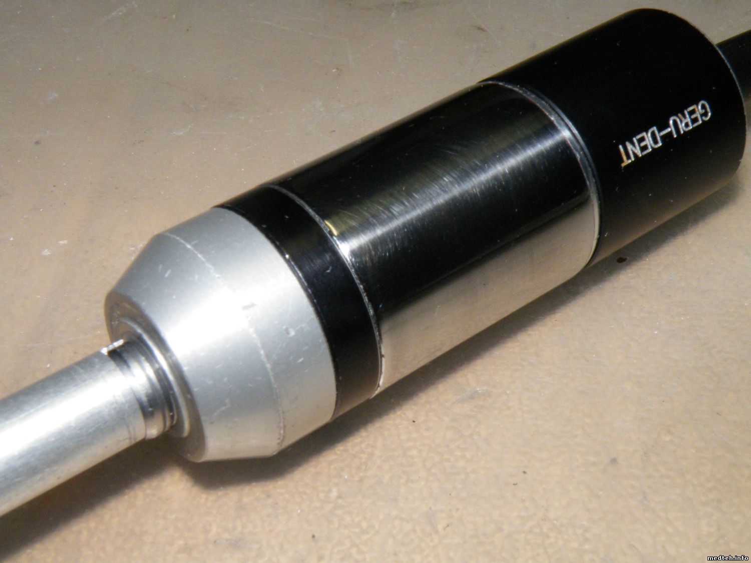

Рисковать и экспериментировать не стал, снял тонкий наружный слой металла на токарном станке, отполировал корпус мотора в сборе и покрыл в два слоя особо твердым лаком для металлов.
Результат на фото.
Буду ждать когда придет совсем убитый мотор для экспериментов.
Спасибо всем отписавшимся.

отлично получилось , респект

wall на Вашем первом фото, (0359577.jpg) видно отверстие в приводной муфте. Обычно там стопор, нужно просто его выбить и снять муфту, (может, правда, я эту деталь неправильно назвал). Кстати где-то здесь на форуме ещё был спор чем заменить этот самый стопор. blush
А получилось у Вас действительно отлично! good
