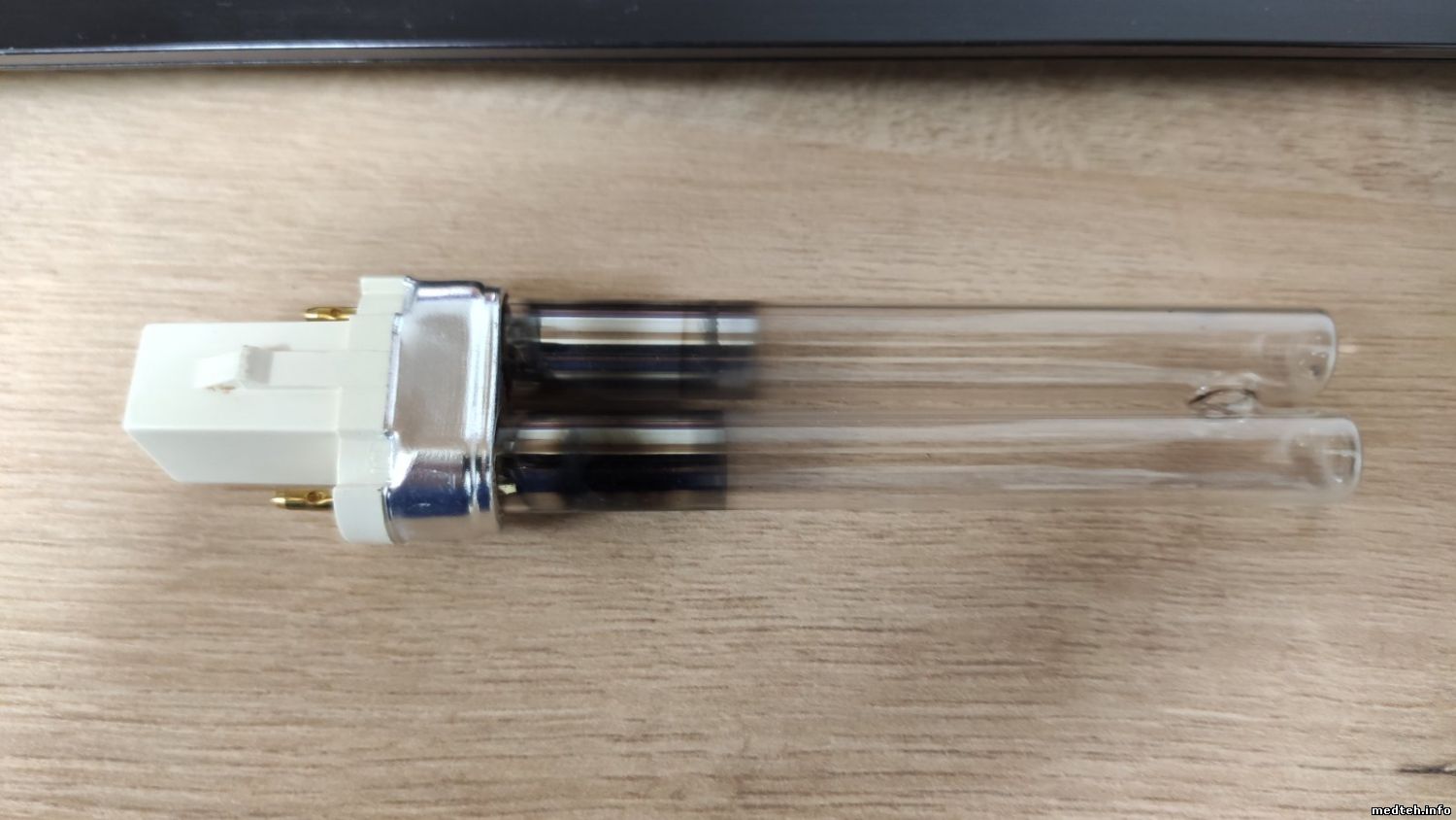

Купили мы CLEVO три года назад.
И вот сгорели лампочки, их в нем три штуки.
Никакой маркировки, ни указанной мощности.
Цоколь G23, общая длина 135 мм.
Под размеры подходит лампа OSRAM HNS S 7 W G23, https://www.osram.ru/ecat....P_60798 но в России их похоже нет.
Подскажите какие лампочки поставить?

bektyishДата: Среда, 23.Дек.2020, 16:05 | Сообщение # 27
сравнивайте https://ostrovoksveta.ru/katalog....a_lampa
https://shop220.ru/8711500....aya.htm
https://shop220.ru/7007090....klo.htm
https://expert-po-lampam.ru/personal/detail.php?ID=217868
Yulana34Дата: Среда, 23.Дек.2020, 19:49 | Сообщение # 28
Nucky,
А по этой страничке, выясняли?
https://www.osram.ru/pia....dex.jsp
NuckyДата: Четверг, 24.Дек.2020, 07:40 | Сообщение # 29
У вас сообщений: 66
Новичок
Улан-Удэ
Да, всех по списку обзвонил. УФ ламп нет или под заказ в феврале.
Спасибо.
Не натыкался на эти сайты поиском. Сделал заказ в Островке света.
