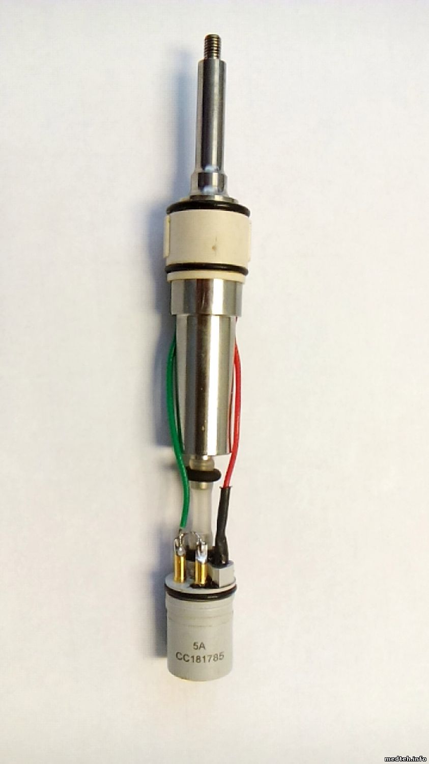

radix777Дата: Воскресенье, 30.Июн.2024, 11:13 | Сообщение # 11
курск
В самом ультразвуковом наконечнике оторвался зеленый провод заземления. Только вчера делал LM скалер. Током било пациентов. Измерительная отвертка показывала напругу на кончике скалера. Долго искал. Генератор менял. Потом осенило разобрать наконечник. Припаял провод, все током больше не бьет.
