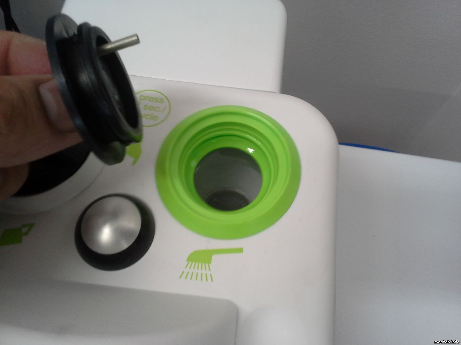

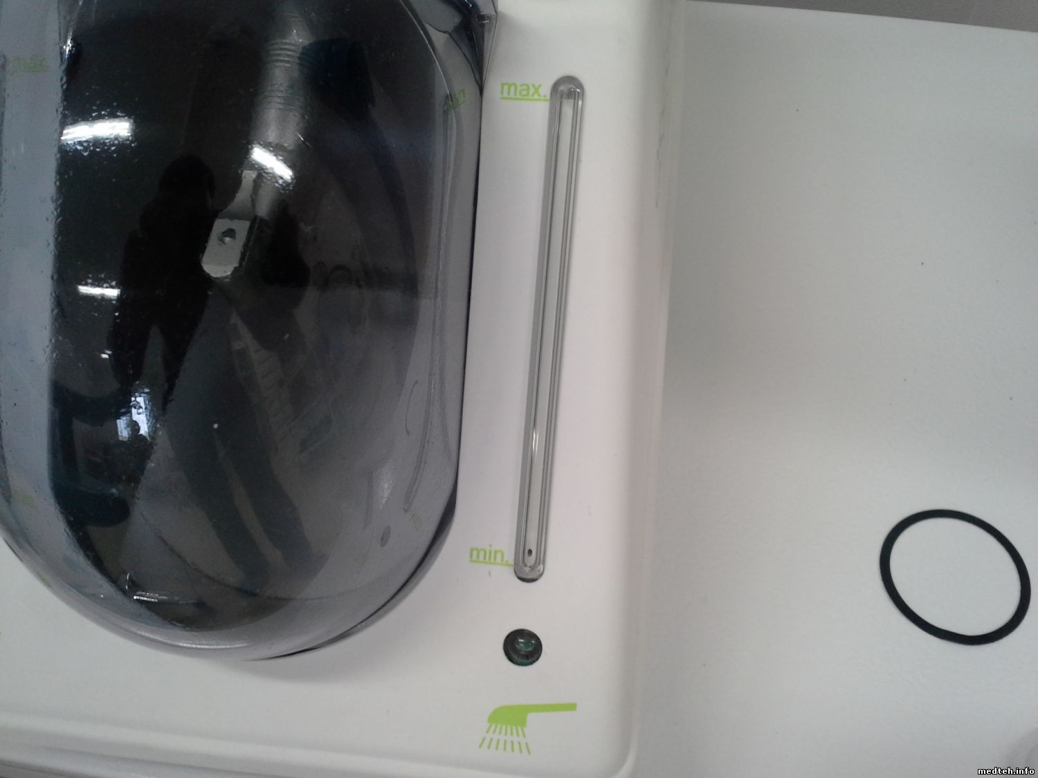

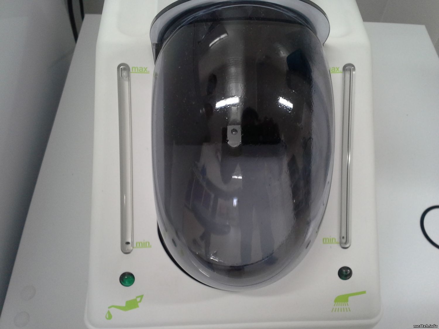

Сегодня пришло масло для Ассистины, подключил воздух, залил масло и очищающую жидкость. Уровень масла медленно поднялся, а уровень очищающей жидкости не показывает. Запустил цикл очистки, не видно вылетающих паров жидкости, просто продула наконечник воздухом, а капельки масла появились. Когда снял наконечник из него вытекало черное масло.
Схему Ассистины нашел поиском.
Смогу ли я разобрать и сам исправить? Или же отправлять продавцу?

Аппарат новый? если да то отправить продавцу. Было у нас такое- заменили тройник с шариком-заводской брак был.

Nucky, у меня было подобное. Был заусенец на входе трубки показывающей уровень жидкости. Иголкой от шприца почистил и жидкость стала подниматься.

Видимо у меня тоже самое. После повторного тестирования в виде 15 нажатий по 2 сек. спирт прокачался и наконечники стали промываться. А уровень не двинулся.
Пока подожду ответа от продавца.

Как я писал выше, после повторного тестирования спирт пошел, шарики оба стали при нажатии подниматься и опускаться, а уровень так и не показывался. Электронной почтой отправили номер сервисного инженера, написали что работает до 16 по мск, звонил в четвертом часу никто не отвечал. Электронкой ответили, что день предпраздничный и инженер уже ушел. Сегодня утром, после выходных, обнаружили, уровень показывается, видимо отмокло :-)
