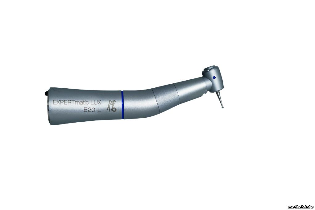

Всем здравствуйте, завтра предстоит попытка замены ротора(картриджа у представителей) в головке, подскажите пожалуйста, реальность данного ремонта, нюансы, может схемкой кто поделится, спасибо.
МастерБакуДата: Вторник, 07.Июн.2016, 08:41 | Сообщение # 2
этот ? имея навыки и инструмент - не сложно . не имея таковых - лучше отдать официалам , пересылка - бесплатно - DHL. подробности на сайте каво.

Если это первый ремонт, то там вероятнее всего зубья шестеренок целые и нужно просто поменять 2 подшипника и наконечник проработает еще столько же как и с новым картриджем. Официалы заставят менять весь картридж за космическую сумму.

Нет, ремонт не первый, картриджи есть, сама разборка: откручивается торцевое кольцо, а дальше........в том то и дело,, что портить внешний вид не хочу, поэтому и спрашиваю, как??????

- ни в коем случае ! в схеме всё понятно (должно быть) но без причиндал - попортите фейс.

Все просто как в букваре. Тем более есть схема. Ну если не понято, то поворачивается защелка головки влево до упора, выдергивается голова с промежуточным валом, ослабляем крышку, выкручиваем стопорный винт промвала, откручиваем крышку, выдергиваем промвал и вынимаем шестерню головки с подшипниками или без, как получится. Что здесь сложного? Работы на 2-3 минуты.
а где её взять ?
Сюда подходят идеально бронзовые регулировочные шайбы от турбинных наконечников нтс300-05. Эти шайбы делались различной толщины и ими можно идеально выставить шестерню по высоте. Сейчас таких шайб не делают. Когда то очень давно, я был представителем Арзамасского приборостроительного завода, который делал эти наконечники и мне удалось запастись ими и не только по сегодняшний день.

У обоих наконечников защелка не поворачивалась, это меня и ступарнуло. приложив силы и куча изоленты защелка пошла и все стало на свои места. Вообще в накононечниках было много крови,которая забила все механизмы, узлы, и детали.тинки

она с завода застопорена. а тот винт на локтайте biggrin

Какой там фиксатор?Одно полукольцо пластиковое белого цвета вывалилось.Что должно быть не понятно по схеме.Соответственно бор не зажимает.Ремонт не рентабелен.

пластиковое
nea керамика

тот самый полумесяц , подпружиненый хитрой пружинкой .
seabeeДата: Вторник, 10.Июл.2018, 05:01 | Сообщение # 29
У вас сообщений: 1319
Т.е. должно быть два керамических полумесяца с пружинным кольцом?
МастерБакуДата: Вторник, 10.Июл.2018, 07:30 | Сообщение # 30
один

Металлический полумесяц можно из хвостовика бора изготовить.
