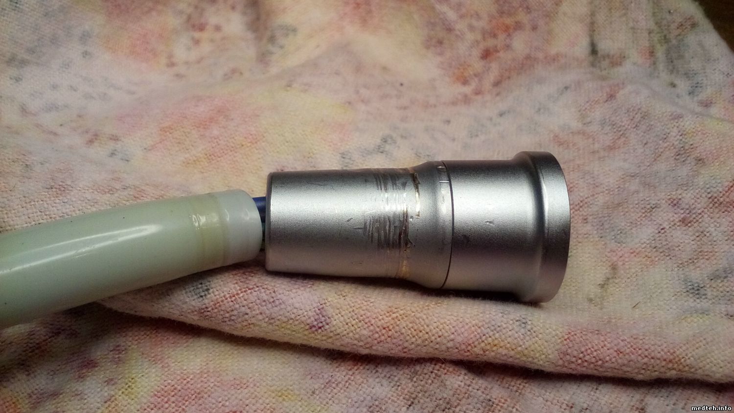

Собственно давеча порвался рукав на микромоторе ,микромотор безщеточный .Звонили фирмачам , говорят редкий , и как разбирать не знают
Хозяину озвучили прайс , он в шоке . biggrin
Слезно просил спасти ,за разумную денежку ! mail1
Ковырялся , взял в руки пассатижи ,не получается....вот думаю перед применением тяжелой техники попросить помощь зала ! blush

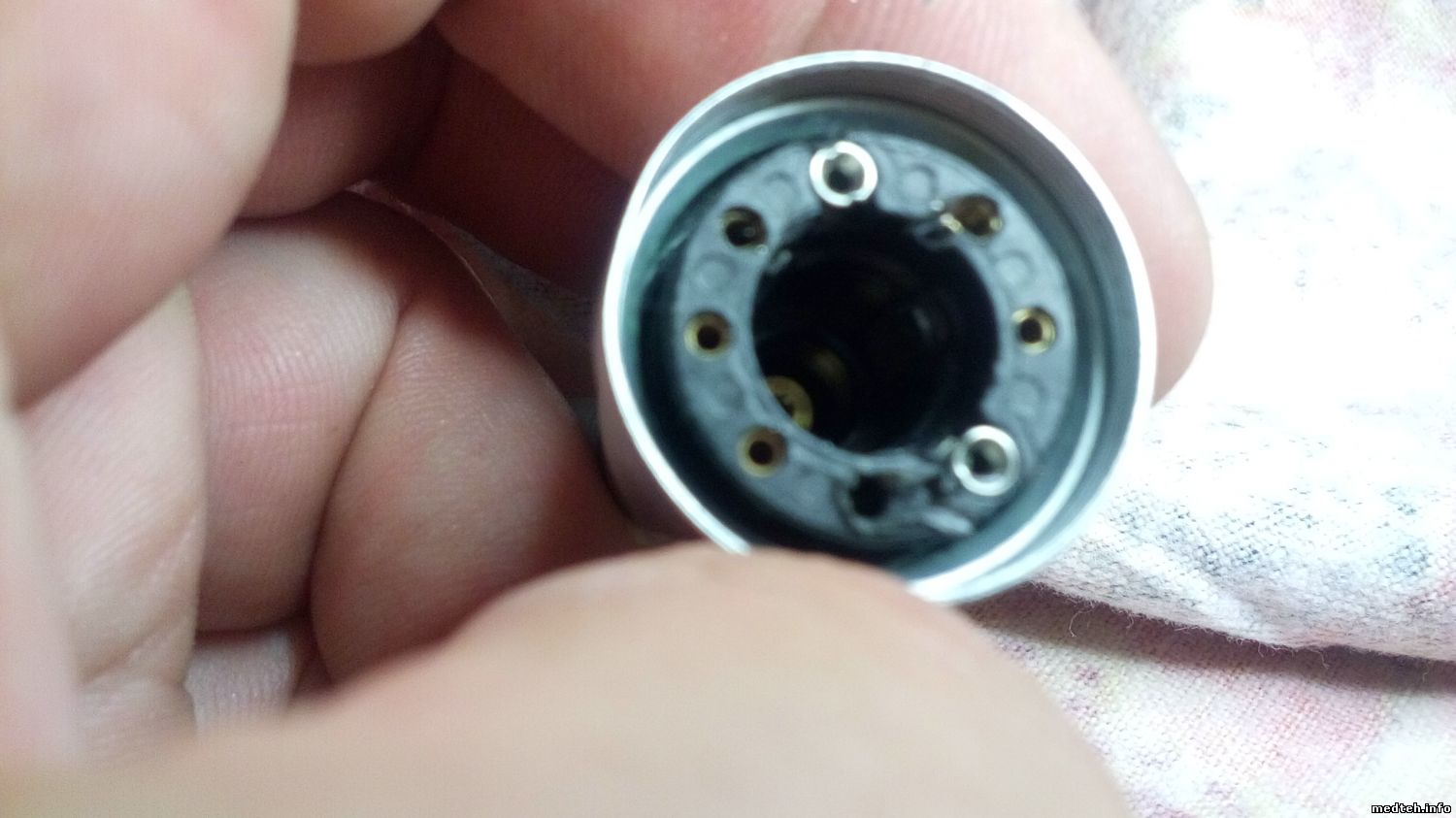

ну а по существу , в соответствии с приложенной инструкцией ,вскрыл ..но у меня оборвались два провода притом под корень ...пришлось аккуратно выпиливать бором ,что б припаяться....и что повезло ,на фото как раз моя сторона ,и видно куда синий и зел провод посажены !
