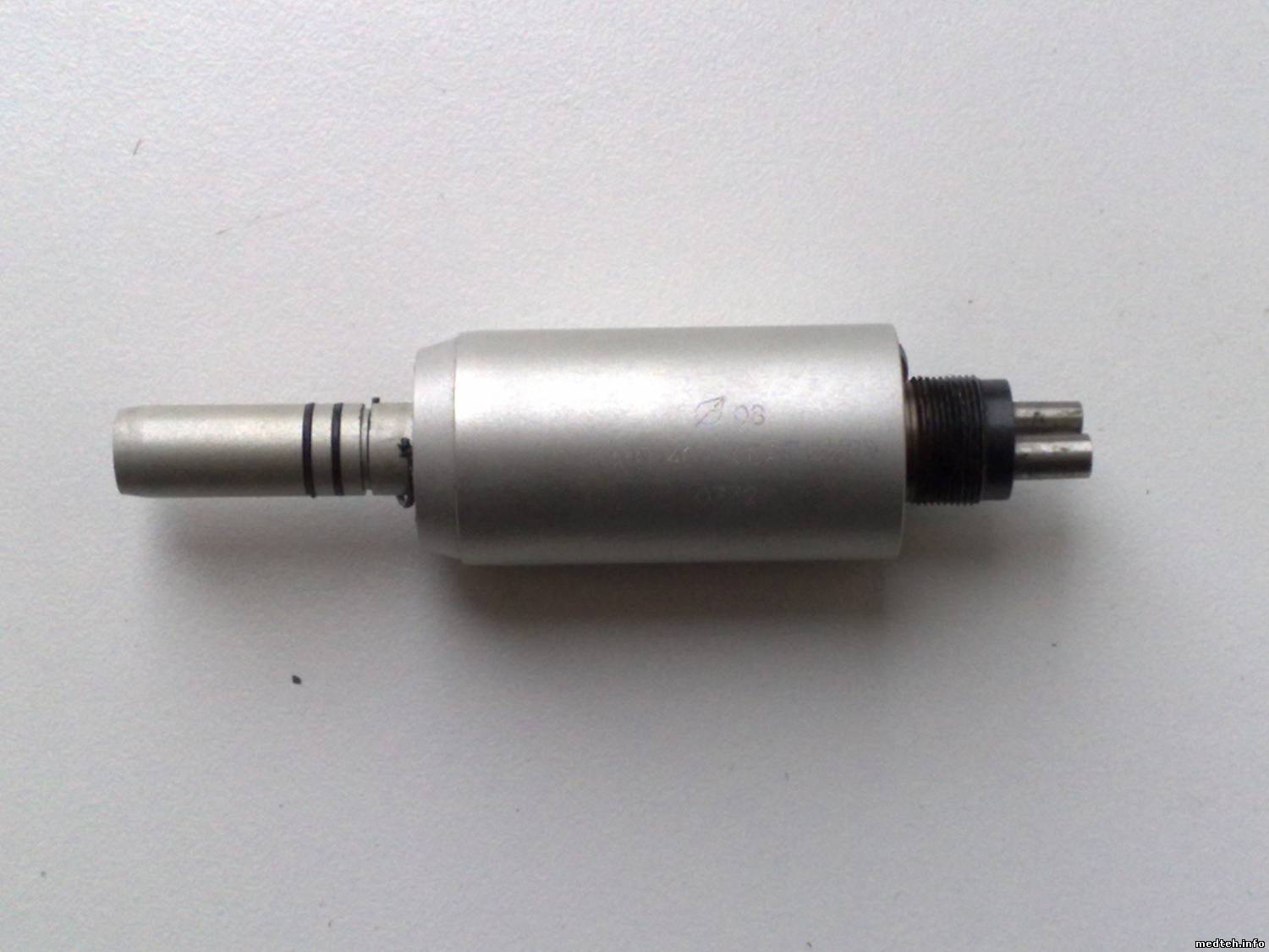

Первый раз столкнулся с микропневмомотором МП-40-1 "Сапфир". Давление воздуха на входе в норме а вращения нет вообще. Не могу его разобрать. Подлежит ли он ремонту или меняется целиком?

Fiziq, а если одеть наконечник и повращать от руки крутится? а вообще геморойно очень их разбирать... лучше выкинуть а вообще разбирал с помощью горелки-грел......день убил не стоит он того.

От руки наконечник крутится.А в каком месте греть? У него сзади пластмассовая резьба можно повредить.

Fiziq, если есть свободное время можешь и разобрать для интереса, там где соединение вроде завальцовано, то можно акуратно вальцовку снять и внутрености вытащить, для ознакомства. Насколько помню вроде так.

у меня был металлический вариант. но это неважно... Сначала откручиваешь все что откручивается...потом снимаешь наружный корпус (зажимал хомутами для шлангов-что-бы не покоцать+грел по всей повехности при этом вращать нельзя!!!! иначе поломаются трубки охлаждения вода-воздух) Где-то были фотки в разобранном виде щас не нашел unknown
а вообще у меня сам мотор крутился (по звуку слышно было)только не вращал наконечник....вышел из строя редуктор (сделан из подшипников типа Верньерного механизма) у них там деталь из латуни разбивается и все....смысл редуктора на подшипниках что-то близко к этому...
