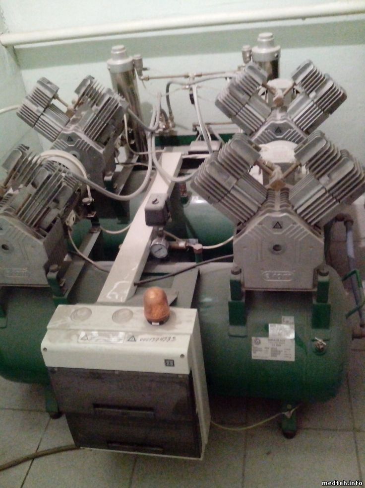

Запасной аварийный компрессор. Марка Duplex 4x2V M4.Как понимаю надо добавить ещё четыре мотора.Хотя могу параллельно подключить ещё компрессор из двух моторов.Хотя согласовать с ресивером не знаю как.
При этом не меняя мощность осушителя и ресивера.

компрессор на 12 машин. вам надо больше ?
Цитата seabee ()
из двух моторов
на ваших моторах по два цилиндра. определитесь. лучше прикупить запчастей и инструмент для капремонта и поэтапно освежить компрессор.

Да надо на 25 машин,хотя их 40 шт,но для аварийного должно хватить.Перегрев идёт уже через 10 минут.
Есть ещё ДК50 2х2V,можно его добавить.
Сообщение отредактировал seabee - Пятница, 27.Май.2016, 13:56

вопрос подключения нескольких компрессоров на одну трубу неоднократно раскрывал я и другие - читайте . осушители оставьте на своём компрессоре.
втыкайте всё что есть - лишними не будут.

seabee, данная модель компрессора снята с производства - чем дальше, тем труднее будет с запчастями ( точно такие стоят на работе ), даже исправные они не проработают долго под 25 машин ( у нас 17 машин и з/т лаборатория ) - в соседней теме МастерБаку, озвучил как подключил 50 машин от винтового компрессора - по описаниям очень неплохо , вопрос только в наличии документов на их эксплуатацию в стоматологии - срок эксплуатации ресивера 8 лет , после необходимо проводить гидравлические испытания - на месте в Челябинске это никто не делает , а вести куда то нереально - не думаю что у вас по другому
