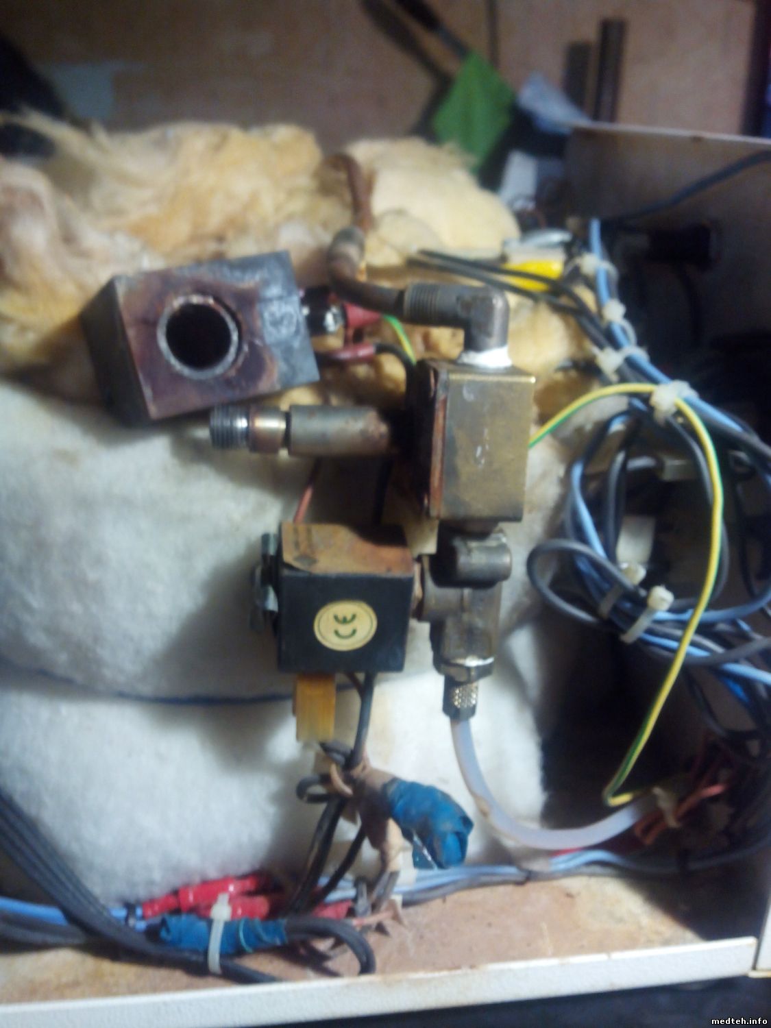

Вышел из строя верхний клапан , не подскажете чем можно заменить (желательно бюджетный вариант)

а чем вам нижний не нравится ?
Ну очень информативное фото, как лечение геморроя по фотографии.
Пропускная способность?
Посадки штуцеров? Дюймы или метрика или вообще ХЗ
Напряжение катушки? в вольтах
Переменка или постоянка? это про вид тока

А что значит:
Цитата алвик ()
Вышел из строя
? Сам клапан в каком состоянии? Может достаточно заменить только катушку? blush

Такие не чинил. Смущают два последовательных клапана. Разнотипные, значит была замена или переделка.
Если бюджетно, то надо искать только катушку, но с соответствующим напряжением и диаметром того же производителя. Но вдруг сам шток тоже неисправен.
Клапана и катушки можно поискать в сервисах швейного оборудования!!! ))) У них тоже много отпаривателей и парогенераторов.

Но уважаемый Balamut глядя наверноее на фото ,сказал Правильно про бюджетность !Потому как агрегат прошёл огонь,воду,и т.д. ,нужно максимально бюджетный вариант!
Минимальная цена нового от кофе машин - 4-4,500,заменители - 110 оЙриков,родной от этого аппарата - около 17 000р.(это про погуглить в тырнэте!) .
Остановился на клапане от пром. кондиционеров , сосед холодильщик подсказал,и дал на пробу,сапсем буджетно...,буду впаивать,если заработает,отношусь .

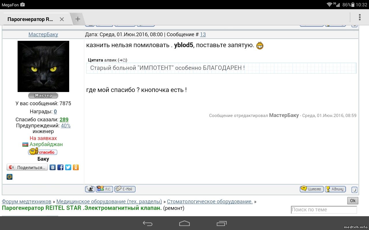

Не подскажете как пользоваться ,цитатой на планшете,нажимаю цитата ..ящик просит выделить текст,выделяю текст,ящик мне говорит,копировать,выделить,вставить,но дальше ничего не происходит

"ИМПОТЕНТ" особенно БЛАГОДАРЕН !!!,за то ,что вы меня направили на путь истинный,своим вопросом ,нахрена там два клапана ??? !!!!!!!,размотал все сопли и ...не поверите дурню старому ,.... обнаружил что два клапана соединены последовательно ,один на 24 v,второй 220v,понятно что первый не горит первым и будет работать пока не сгорит на 220v(это если правильно предполагаю ,как включать в сеть перемотанный транс-р,слампочкой ?),что и произошло ,клапан на 220v ,поддтекал,ремонтировался ,не раз похоже заменой кольцевой прокладки +герметик,катушка проржавела ,и что самое смешное,вернее даже не очень смешное,! Сухая работала,не много намокнет ,не работает,но и самое не смешное,включение катушек (разрыв питания),было подано на металлическую педаль ножную включения ,а это скока вольт- ?,есть кто то ,кто помнит физику без ГУГЛА,думаю вольт 200минимум,при сети 220в или как ?
Причиной неисправности изначально была сгоревшая первичка транса(поэтому предыдущий "МАСТЕР"-медтехник и придумал такой ход ,причём выбросил все родные соединения,всё посадил на медь ,как в холодилках) ,видно попала влага с внутреннего крана на полдюйма, с жопы аппарата ,он стоит как раз над трансом .
Всё восстановлено примерно как с завода .

где мой спасибо кнопочка есть !
Здравствуйте МастерБаку !
Огромное спасибо !
Я ужо задавал вопрос про пользования цитатой с планшета ,у меня хуавей,теперь про кнопку спасибо - ? ,где она !?

Нашёл в другом браузере !
