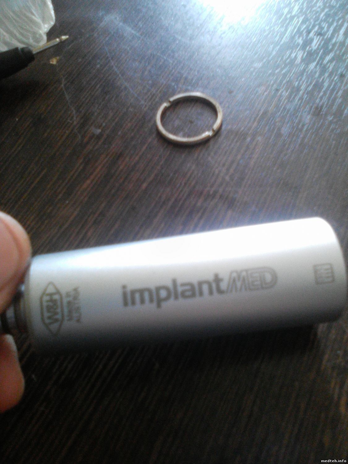

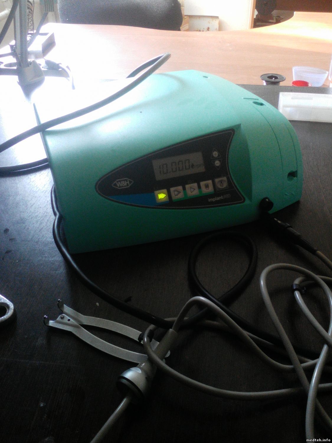

Физиодиспенсер Implantmed ... фирмы W&H Dentalwerk Burmoos GmbH, Австрия.
Коллеги, подскажите, что за петрушка?
Нажимаешь на педаль, мотор пытась разогнаться, вибрирует секунды 2 и замирает. Конечно, это сопровождается постепенным нагревом тела(((

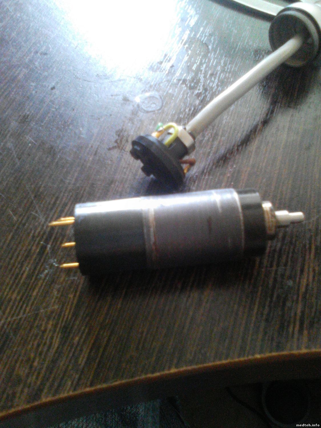

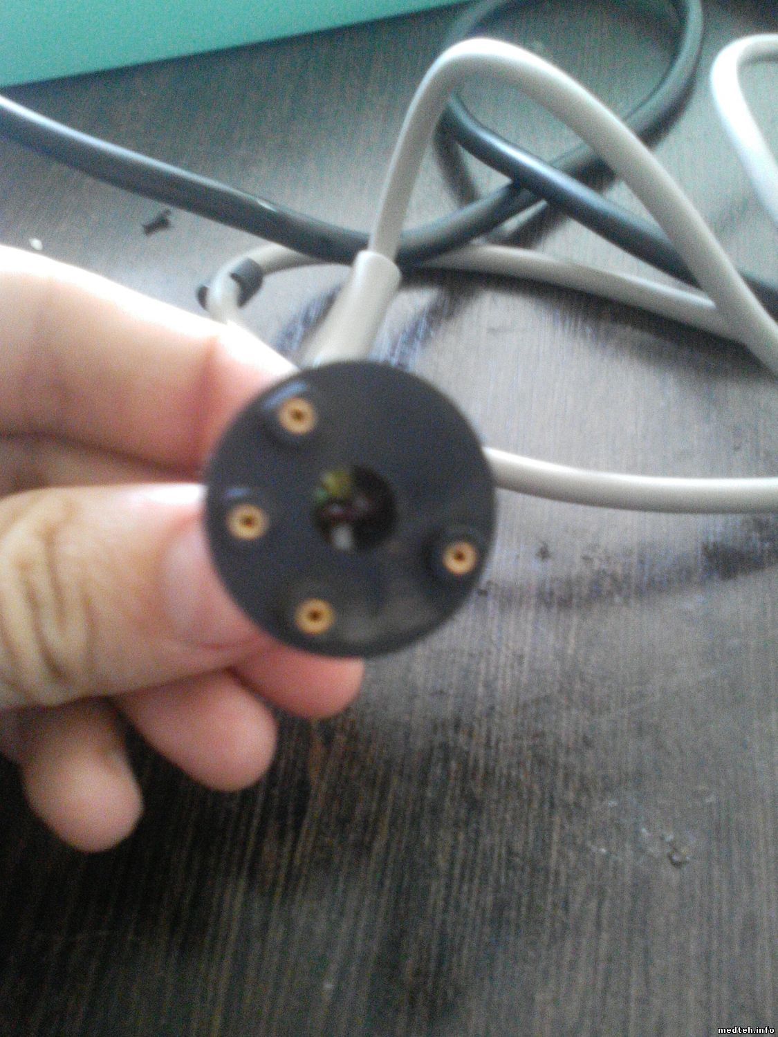

Необходимо понять как проверить исправность мотора и блока питания. Мотор на первый взгляд сдох, вот теперь надо проверить не грохнули еще и блок питания, может кто подскажет как померять выход с блока питания и что там должно быть, и как еще проверить мотор на живучесть.

кабель - 90% неисправности должен звонится как минимум 4 провода + датчик холла ( ?)

В итоге разобрался biggrin , в ходе разбора мотора выяснилось что бесколекторный с тремя обмотками статора и с датчиком Холла и у него раскололся магнит ротора.
