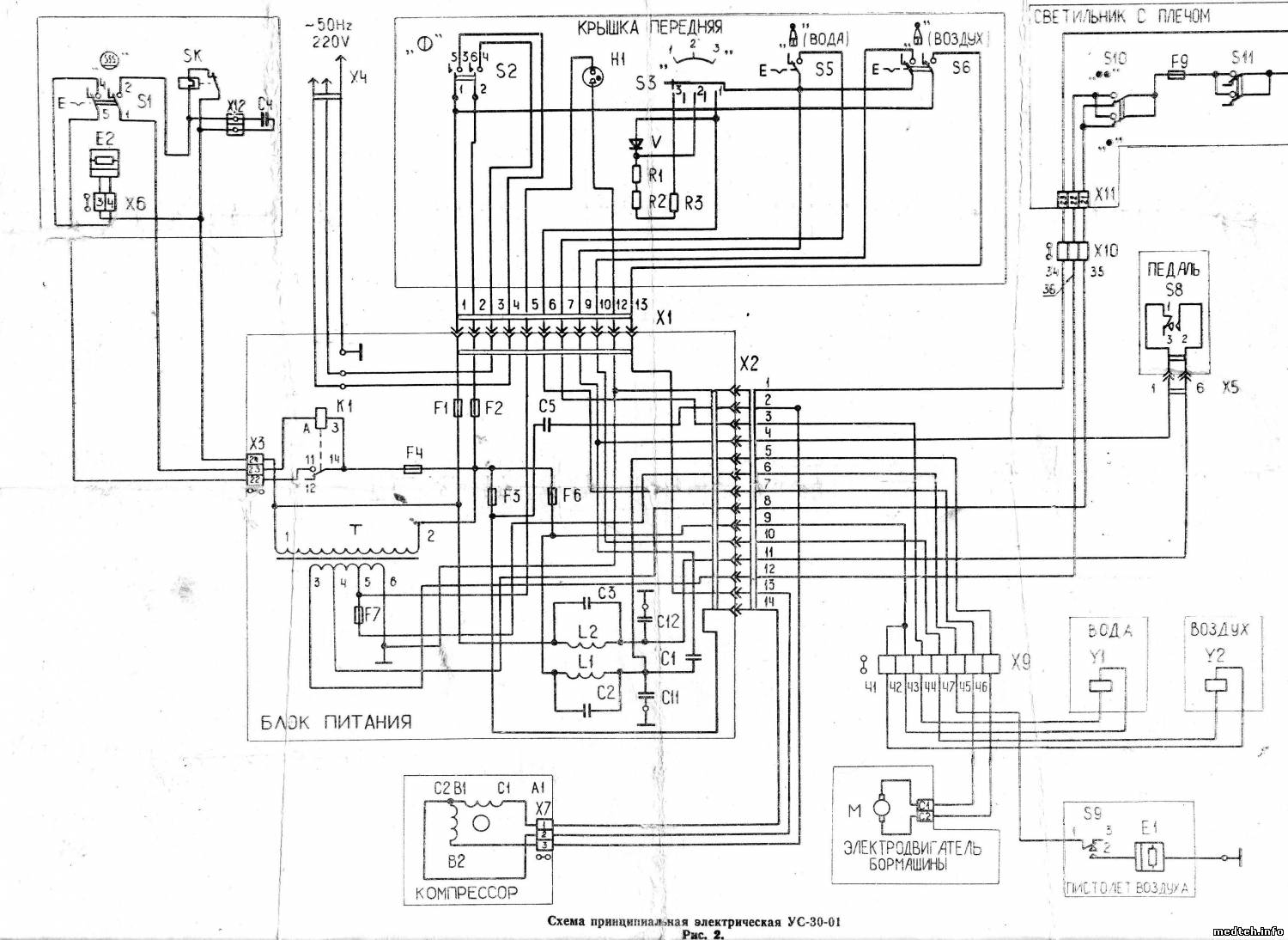

alexis30564Дата: Понедельник, 19.Июл.2010, 00:05 | Сообщение # 13
У вас сообщений: 148
vint-84
Это все , чем располагаю. Схема рваная, местами разнояркая.Но похоже , читается. В моей , более новой модели управление движком бормашины тиристорное , вот я и мучаюсь , так как и остальные соединения наверняка не совпадают.
Холодильным компрессором даже скаты на легковушки качают. На турбинку , это для охлаждения или в качестве привода?
Потянуь то потянет , а вот с гигиеной -вопрос! Да и маслом попахивать будет , к тому же двигатель всухую долго не протянет (ранньше он купался в масле с растворенным в нем фреоне), по крайней мере я так думаю.
Да , на схема , где светильник с плечем -не уместилась только лампочка , дорисуйте сами , а то дублирующий документ более 5 Мб , а качества худшего , да и не пройдет ограничения.
Короче , дерзайте. Удачи.

vint-84Дата: Понедельник, 19.Июл.2010, 23:31 | Сообщение # 14
student
alexis30564
Спасибо за схему!!! Распечатала, хорошо получилось, и дала отцу ..... сказал, что несложно!!! будет на днях собирать!!!
Холодильный компрессор нужен в качестве привода, идей много, но их как-то надо воплотить...на масло будет ставиться фильтр, но это тоже надо подумать как, отец этим никогда не занимался, но представление имеет(у него холодильное образование), и если не трудно, какие у вас есть идеи по поводу сборки компрессора???
Спасибо еще раз за помощь!!!!
И вам удачи в сборке вашей машины!!! wink

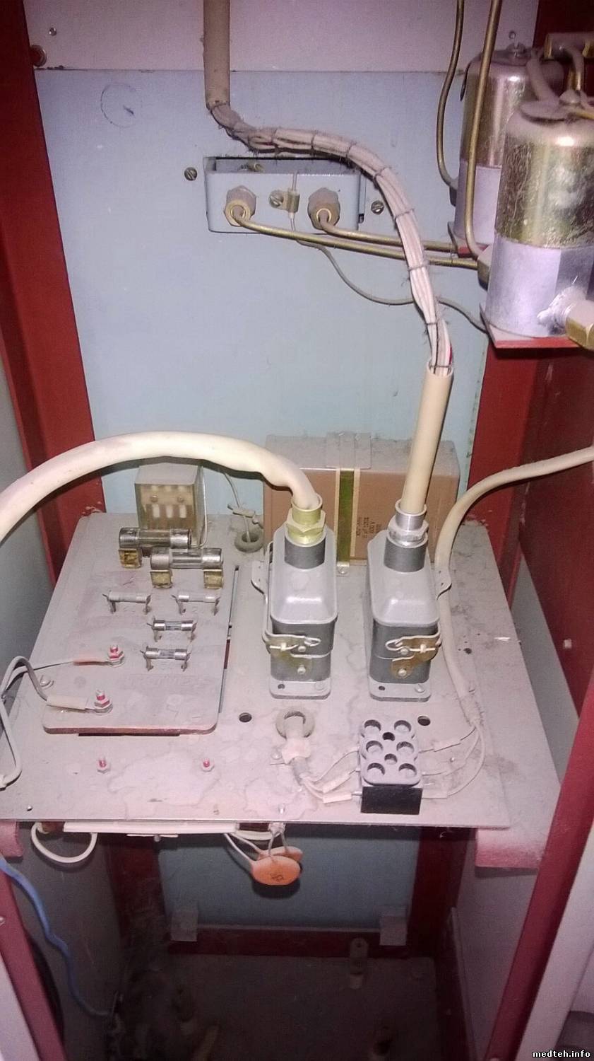

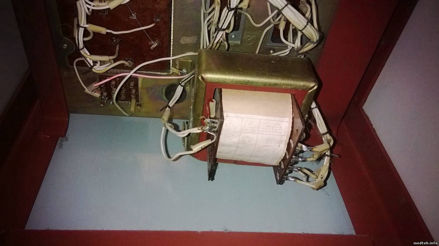

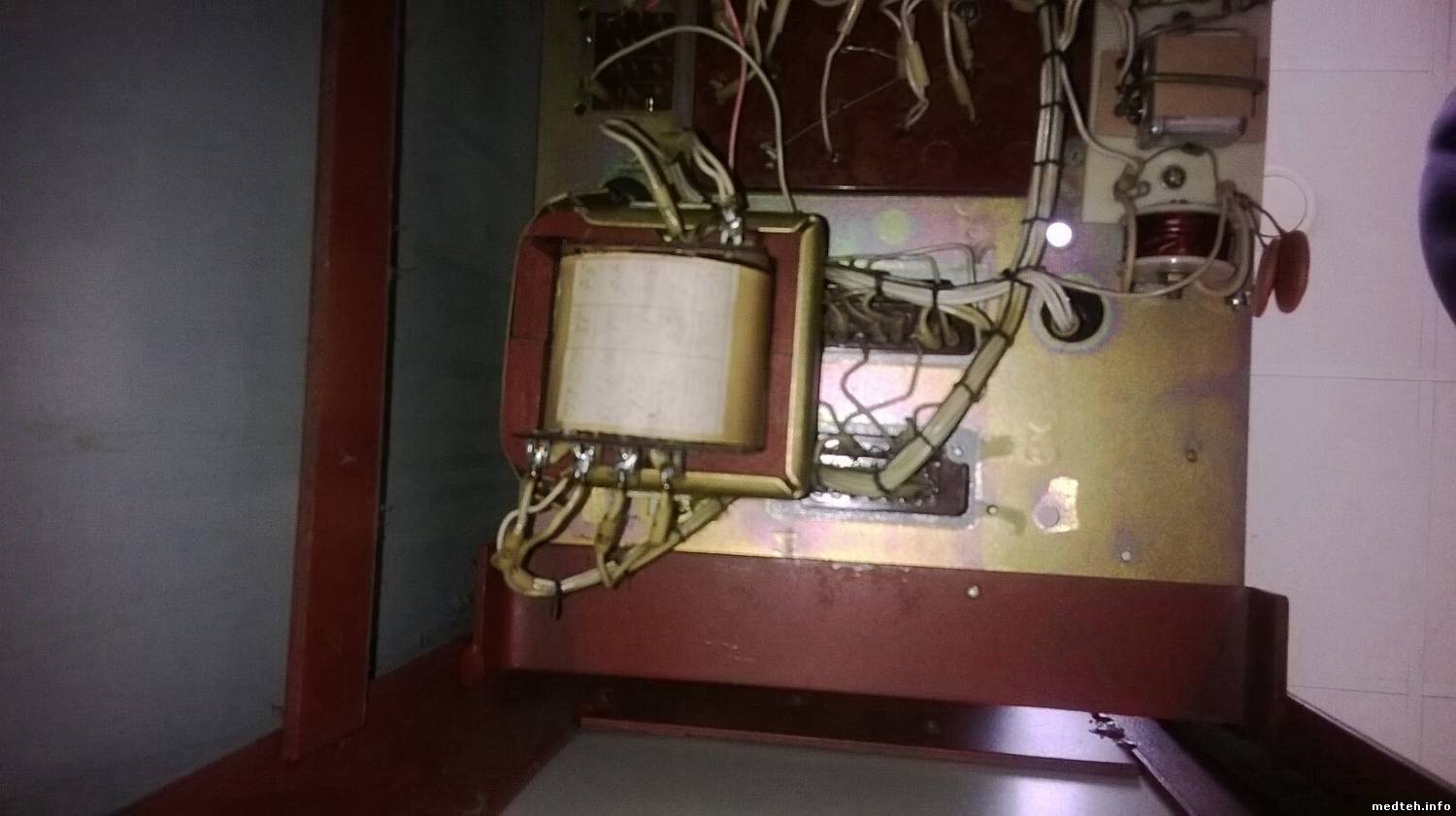

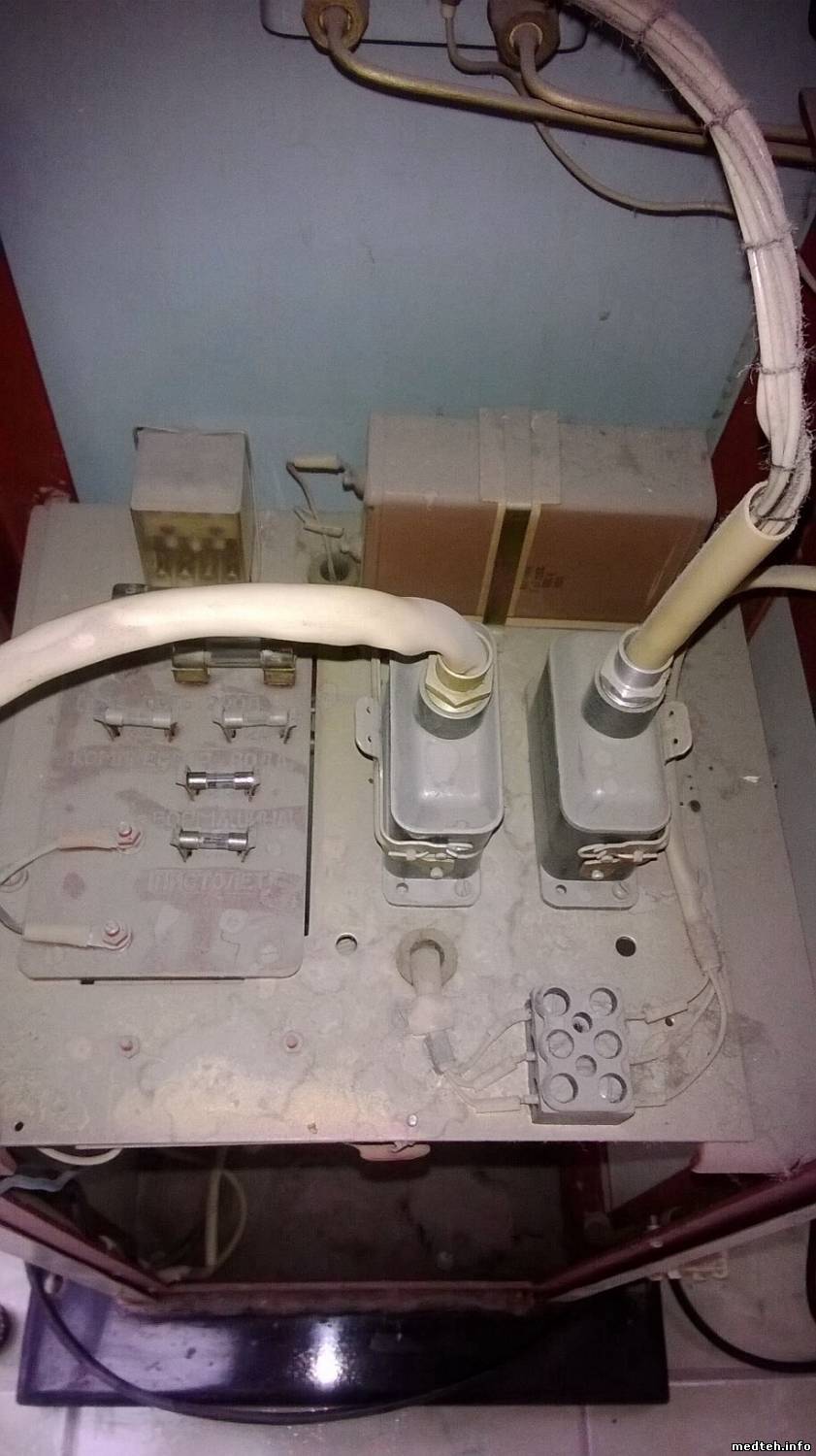

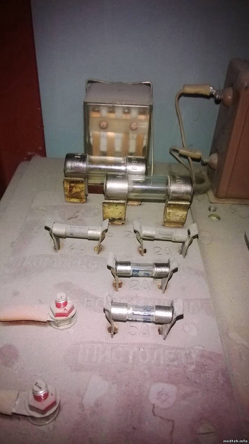

Сегодня столкнулся с данной установкой! Вариант без компрессора, его кто то украл...

Судя по фото там стояла лягушка для пистолета.
goscha-belДата: Среда, 05.Мар.2014, 19:47 | Сообщение # 31
Абсолютно верно внизу стоял компрессор, который качал воздух для пистолета. Я правда цеплял на него ещё и блок автономной воды, (по просьбе врача), и подсоединял полноценный, (3-х функциональный), пистолет.
