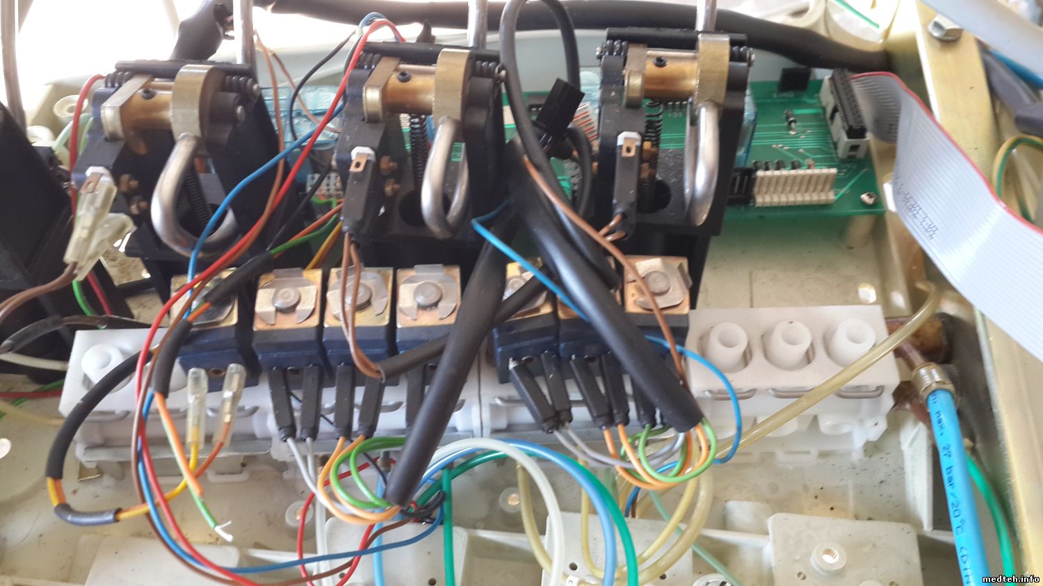

Всем привет.Хочу вместо скелера поставить турбину. Снял скелер, доставил клапана,поставил шланг,а результата нет включает только водяной клапан,плюс на других иструментах не работает охлаждение.Если у кого то есть иструкция програмирования вышлите.Большое спасибо

Спасибо за ссылку но это iso plus, а надо iso.Знакомый мастер говорит, что когда такое делал но не помнит

igor2208,
На разъеме модуля должна стоять перемычка, которая определяет какой инструмент выбран. Возьмите модуль турбины и сравните с вашим.

Там одна длинная плата без перемычек,на плате2микросхемы несколько релюшек. До каждого разьема из микросхемы(комутаторы1микр на два инструмента) идут дороги

а у вас есть ещё 2 клапана ? вы не ответили на вопрос Сообщение # 4, фото платы. -?
